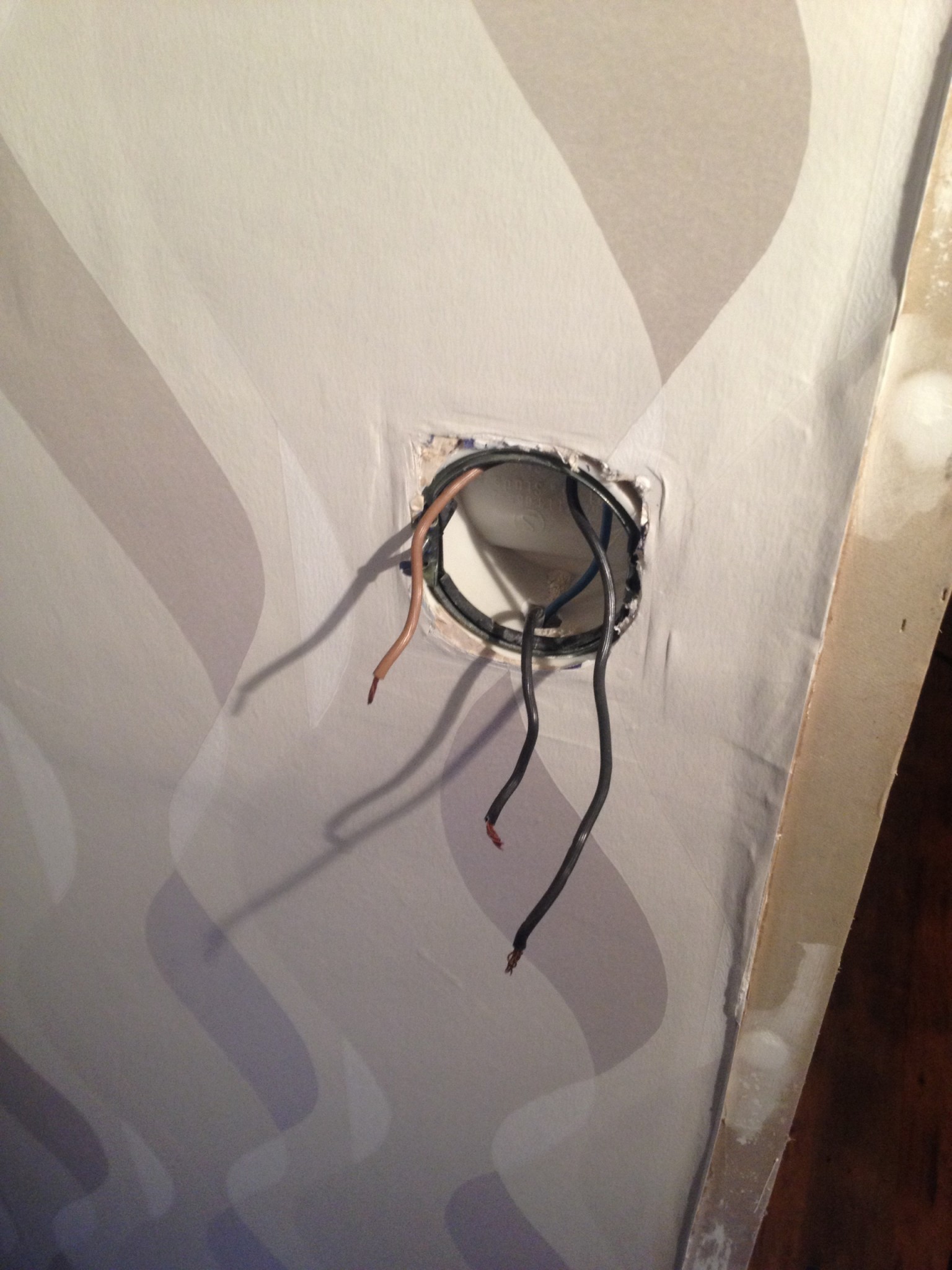

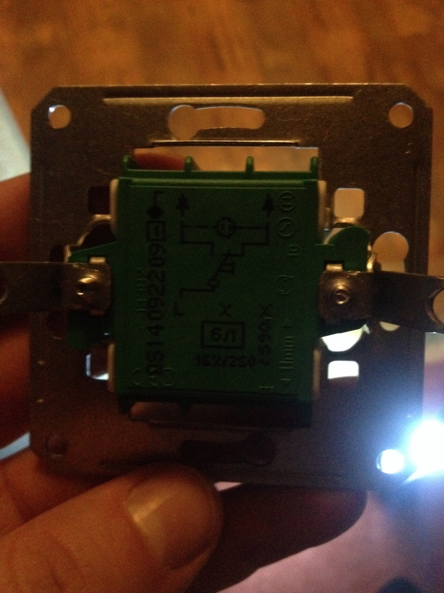

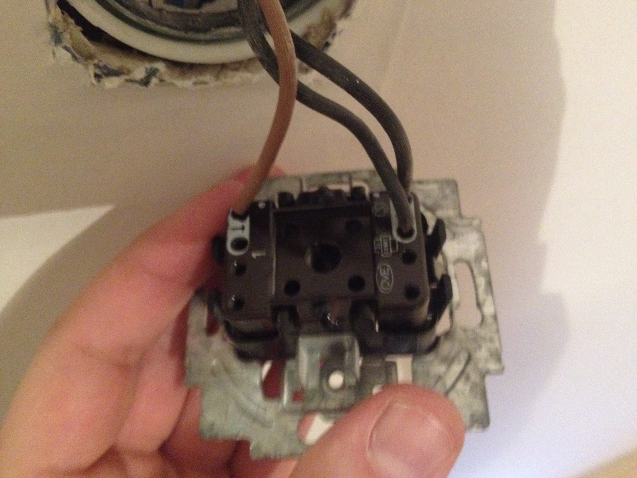

Jag skulle koppla in strömbrytare men har inte fått dem att fungera.
Kan någon förklara enkelt hur det ska kopplas?
Den första bilden visar hur det såg ut i förra strömbrytaren. Den andra hur det ser ut i väggen. Den tredje visar baksida på den nya strömbrytarn, Schneider Trend.

Din gamla strömbrytare har svart fasledare, dvs. ström från elcentralen kommer på svart. Du har dessutom en vidarekoppling med svart fas nedåt. Där under brytaren har du troligen ett vägguttag.
Till uttaget nedanför har du som sagt troligen svart fas. Och man ser på bild två att du även har en ledare som går rakt igenom fdosan. Det bör då vara nolla till uttaget. I nollan går ström tillbaka till centralen.
Från din brytare har du också en s.k tändtråd (den bruna), som alltså leder ström mot din lampa, när brytaren är påslagen.
Din lampa behöver också en nolla som leder ström tillbaka till centralen, men den går aldrig ned till din brytare, utan den går direkt till centralen från lampan.
På din nya brytare skall du koppla de två svarta på Den anslutning som är makerad L (L = Live som är den engelska beteckningen på fasledare). och den bruna på någon av pilarna, spelar ingen roll vilken av dem, påverkar bara om brytaren är på med vippan i övre eller undre läget.
Din brytare är egentligen en s.k "trappomkopplare", den är gjord för att hantera fallet att man vill kunna tända en lampa från två olika brytare i rummet, då krävs en lite mer komplicerad koppling, där båda pilarna utnyttjas.
Kan vara värt att nämna att i modern färgstandard så är brun normalt fasledare, men din koppling med svart fasledare var vanlig på 70 - 80 talet, kanske 90 talet.

Jag gissar att du har kopplat fel på strömbrytaren. Är det bara enkla brytare eller ingår dom i en trappomkoppling ( lampan kan styras från flera olika brytare)?
Vid en vanlig brytare skall 1 eller 2 svarta in i anslutning märkt L eller P. Den bruna eller vita skall in på ett stift märkt med en pil. Anslutningar märkta X skall inte användas, dom är endast för överkopplingar.
Färgerna kan inte garanteras. Min beskrivning gäller endast normala färger i 70 - 90 tals installationer. Före och efter den perioden gäller andra fägstandarder. Men eftersom nollan verkar vara blå , då är installationen gjord efter 1970.
Har du trappomkoppling återkommer du med bild. Detta eftersom det finns två kopplingsätt samt tredje med korsomkopplare.

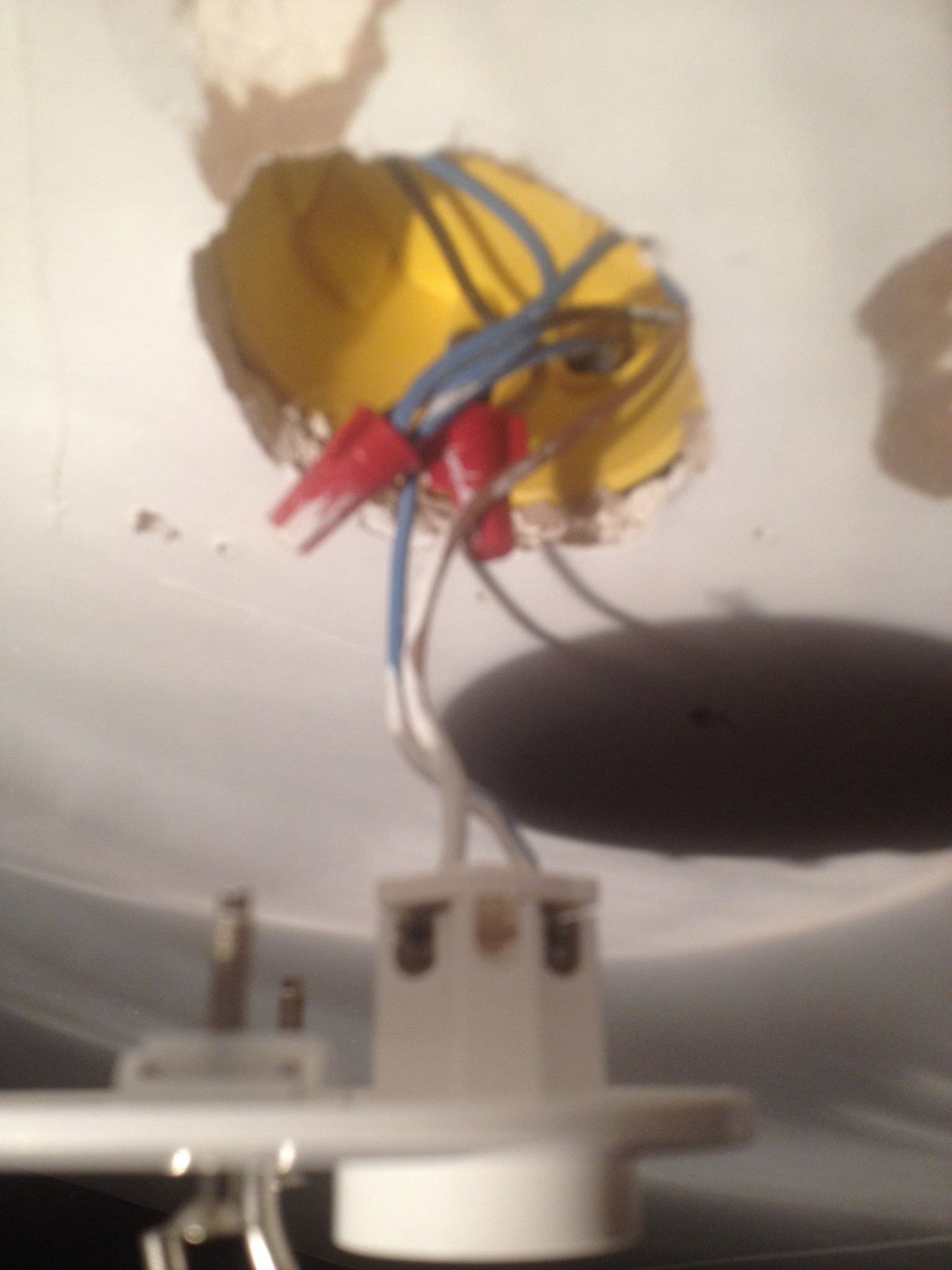

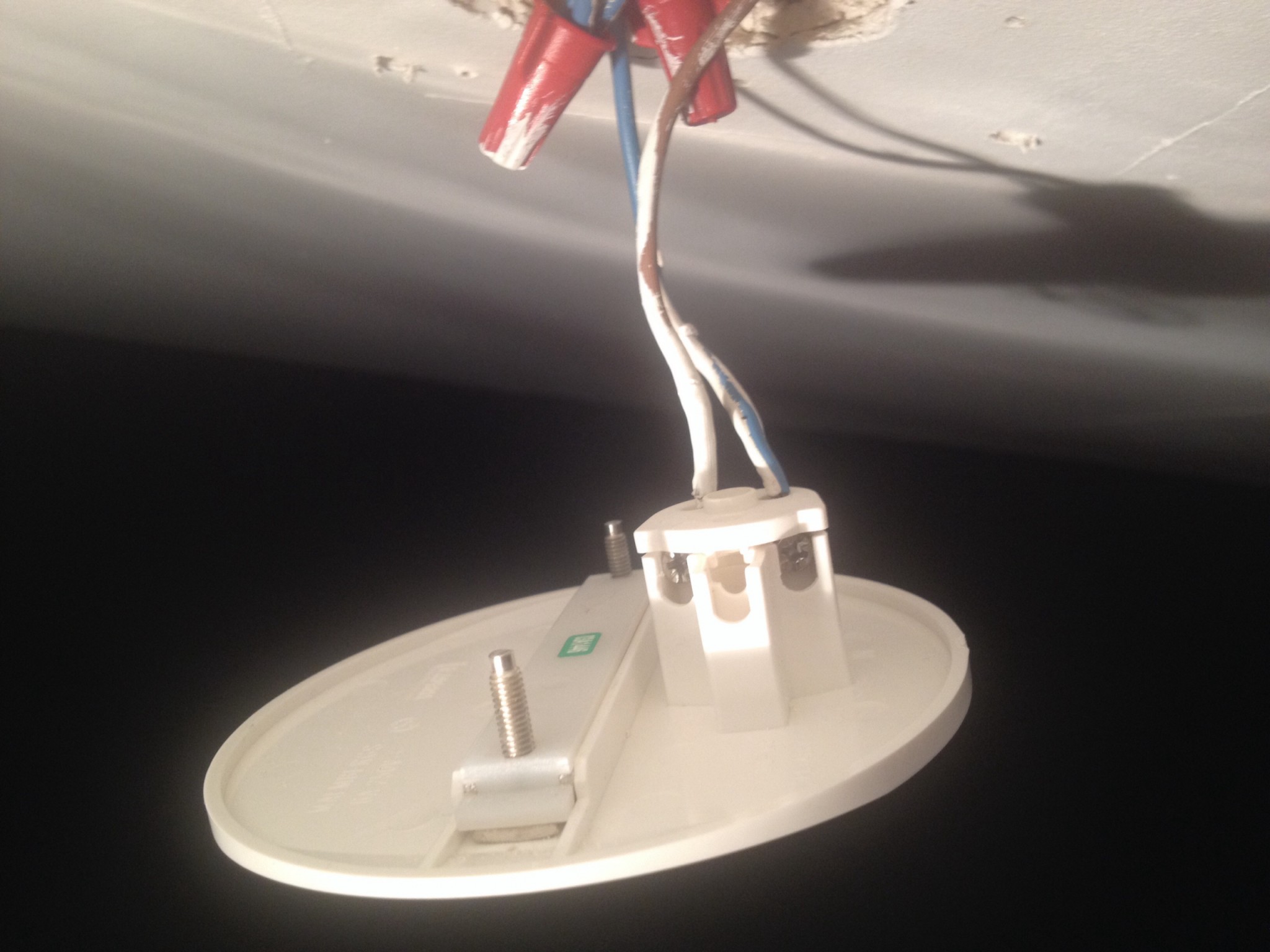

Det är enkla kopplingar, dvs inga trappströmbrytare.
Jag har kopplat in båda strömbrytarna enligt bilden nedan.
Anledningen att det är två strömbrytare och två lamputtag är att jag renoverar två rum samtidigt.
I det ena rummet sitter det befintligt lamputtag som tidigare fungerade och det har jag inte rört, utan endast byt strömbrytare enligt bild ovan.
I det andra rummet har jag byt strömbrytare enligt bild ovan och kopplat bort tidigare lampa. Till den lampan fanns inget lamputtag utan från dosan i taket gick det en blå och brun kabel fram till en sockerbit och från den sockerbiten två kablar till lampan. Nu har jag tagit bort lampa och sockerbit och montera dit ett riktigt lamputtag.
Så här se lamputtaget ut.
Observera att ingen kabel är vit utan den förra husägaren har målat oförsiktigt.
