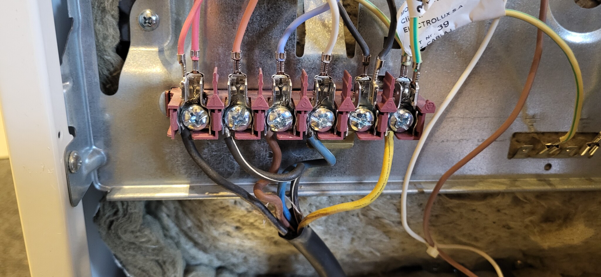

Skulle behöva lite hjälp med att koppla in en ny spis.
El fram till uttag är nydragen av elektrikern med 3 fas och nolla.
Men hur ska spis och kontakt kopplas.
Vilken färg på kontakt ska var på spis?

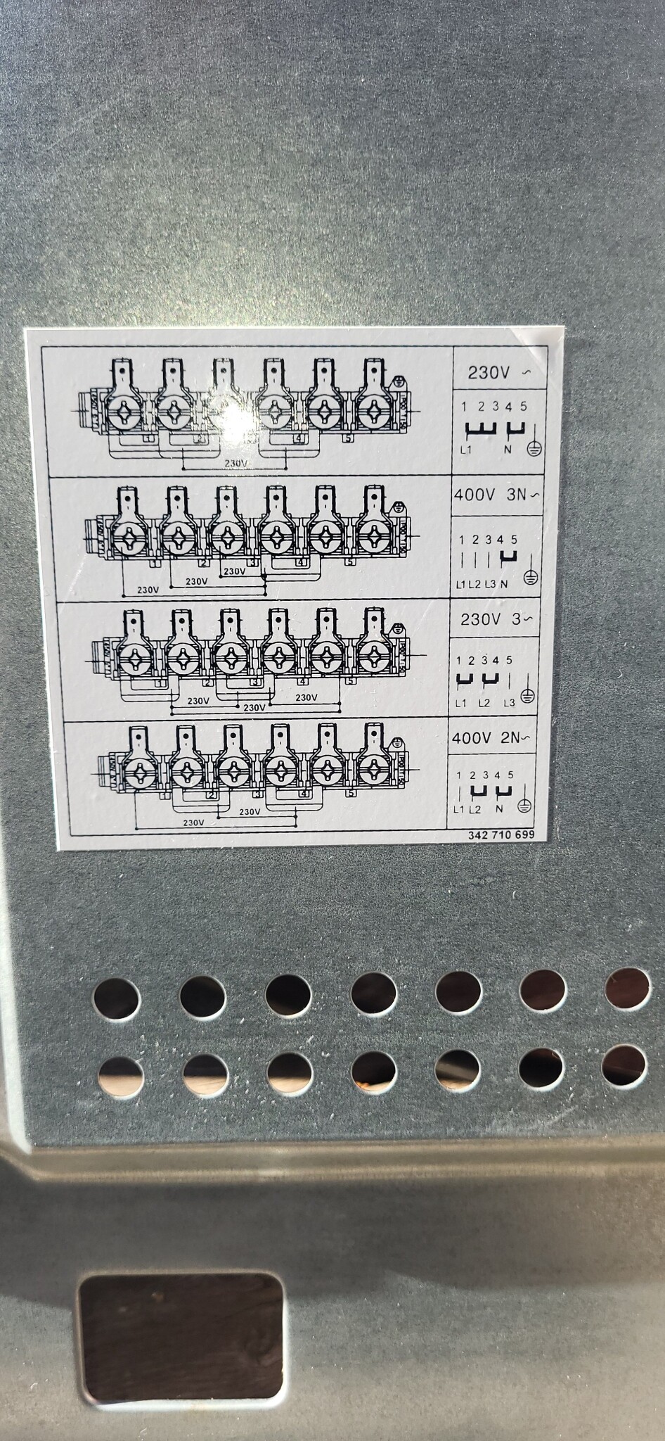

En bättre begagnad spis menar du? Den kabel som sitter är är kopplad för enfas. Den tar du bort, och du tar bort de två byglarna mellan plint 1-2-3. (Bygeln mellan 4-5 låter du vara kvar. Du ska koppla enligt alternativet "400 V 3N~",.

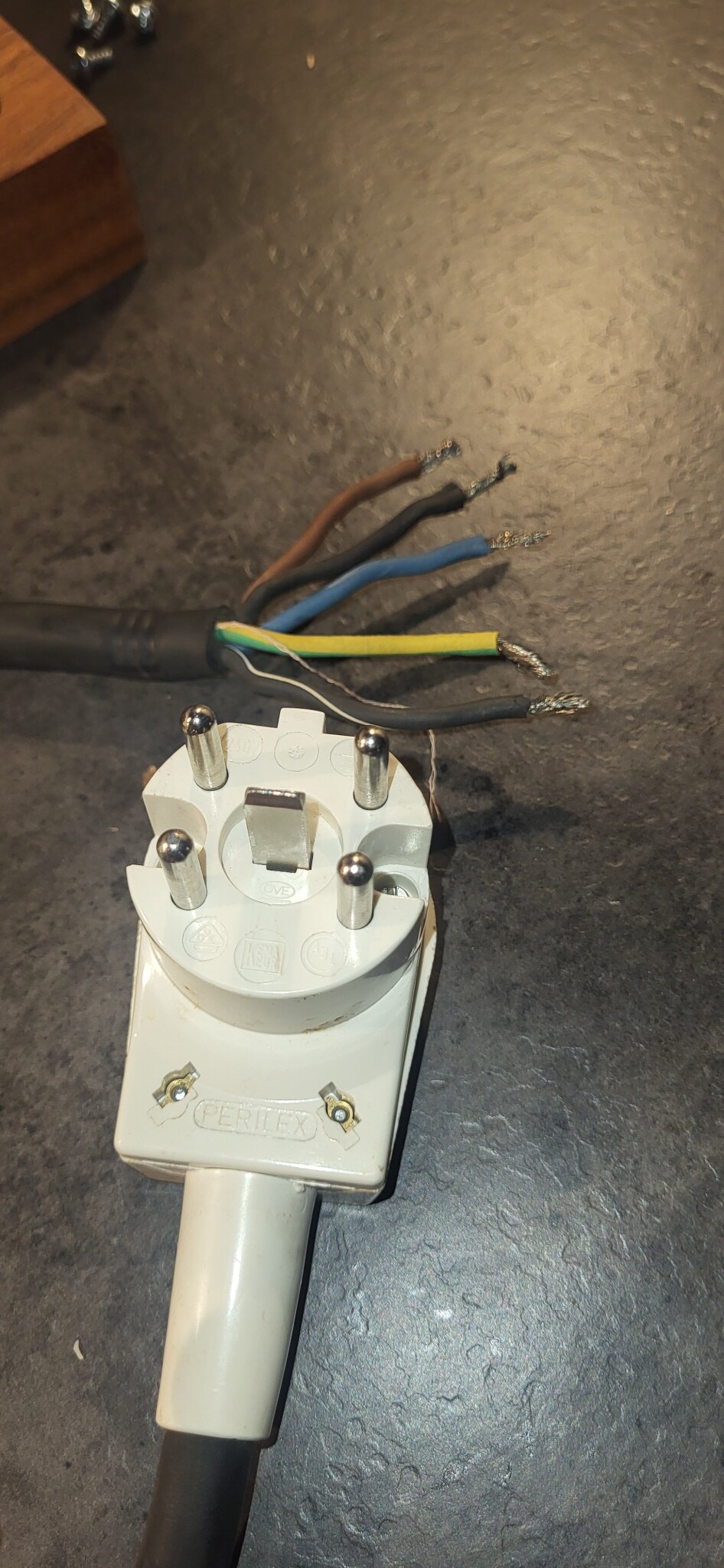

Hur den nya kabeln ska kopplas in går inte att sägas med säkerhet då jag inte ser den andra änden. Men du ska koppla de tre fasledarna till plint 1, 2 och 3, nollan till plint 4 eller 5 och skyddsjord till plint 6.

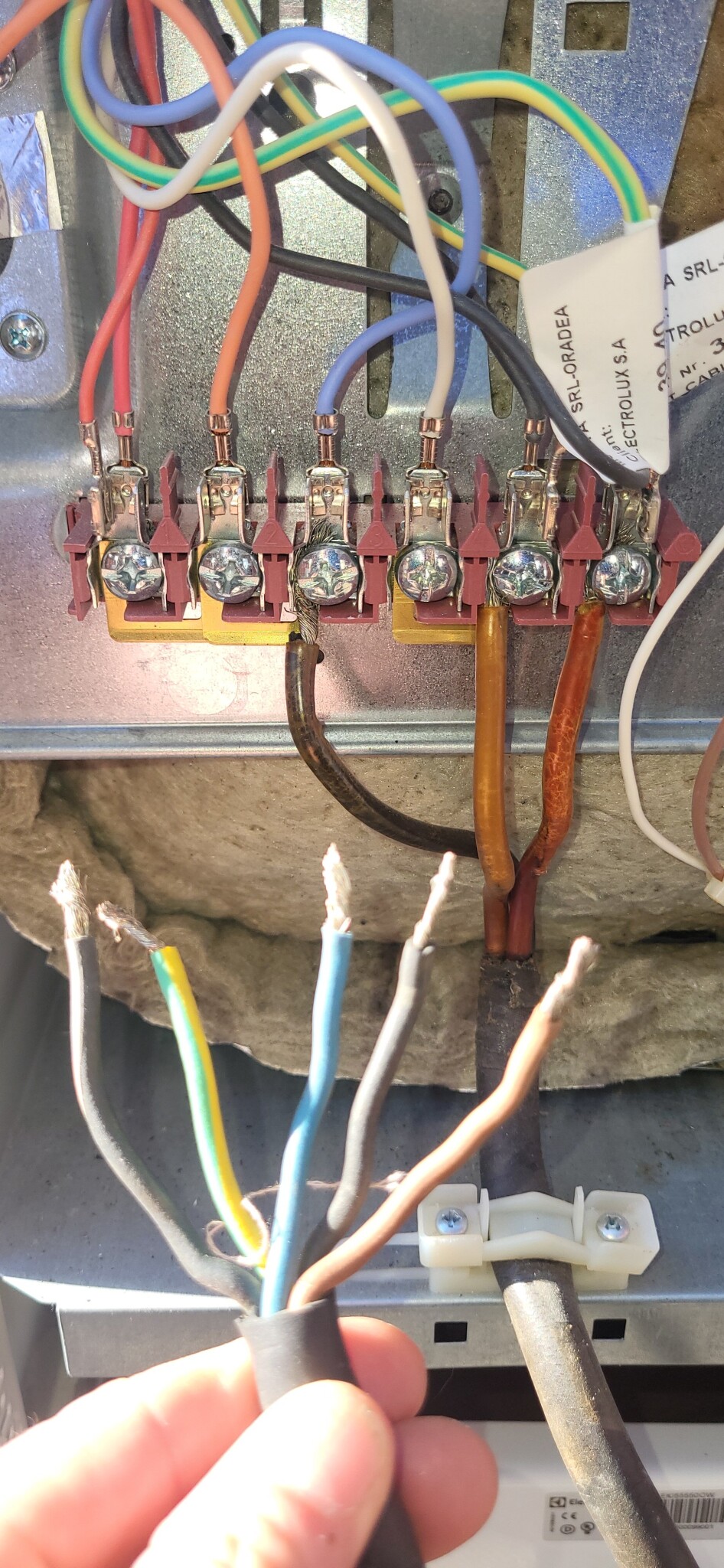

Det är liten utmaning att ansluta en mjuk ledare under en skruvskalle. Jag vet inte vad jag ser på bild, men kanske bäst att du klipper bort och skalar fram ny fin koppar. Den kan tvinnas lätt motsols sett från ledaränden och läggas som ett U under skruven. Du behöver alltså skala fram typ 2 cm. Du har alla chanser att göra ett bättre jobb än den förre klanten!

Om du litar på att den är rätt kopplad så är då brun, svart och grå fasledarna. Det spelar ingen roll i vilken ordning du ansluter dem.

Du har inte följt mina anvisningar...
