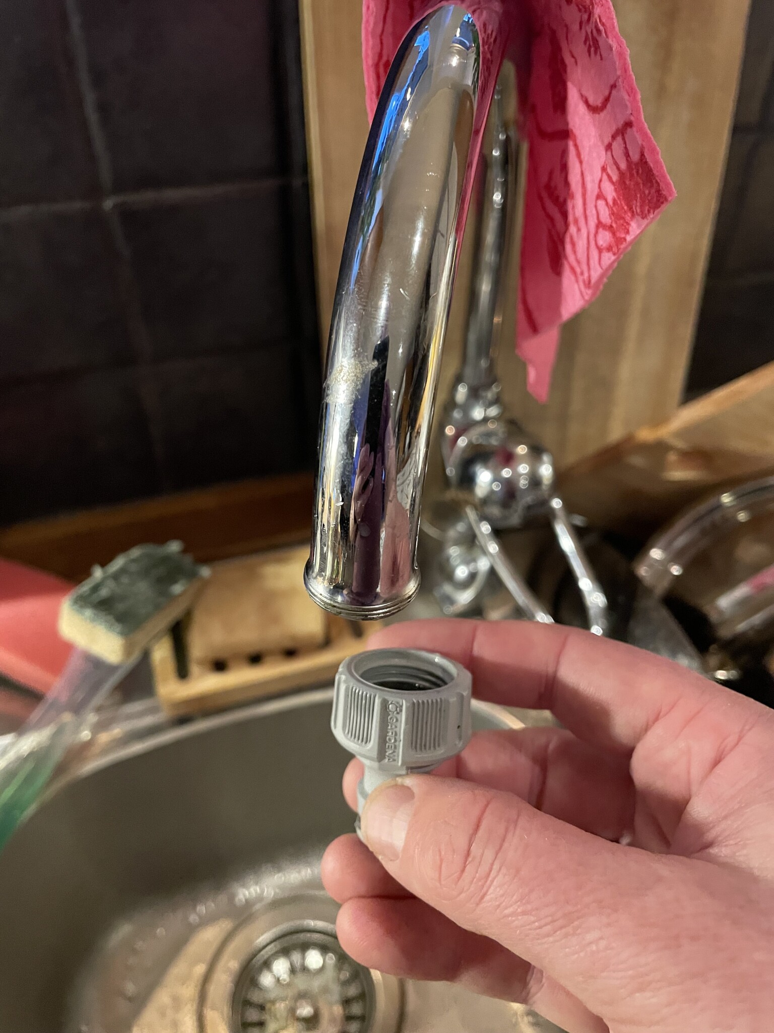

Betänk bara att själva pipen som sitter på blandaren, är inte byggd för att hålla mot vattentrycket, den är byggd för fritt fall ut, har sett sådan som släppt mot blandaren. Stänger du av slangen, så trycket står mot pipen. Och vad tror du kan hända då. Många liter vatten som sprutar rakt upp.
EDIT Det blir att ta med sig den del som är gängad på pipen och se om det finns på varuhusen. Rörgrosisster har övergångsadapter som passar.
Nej, jag gissar att det är M22 du har eftersom kranen är fingängad. Annars är det nästan samma mått som 1/2" (R15) som dock är betydligt grövre i gängan. Så lätt att välja fel. Finns för övrigt Gardena-koppling där det kommer med flera adaptrar.BZMichael skrev:
