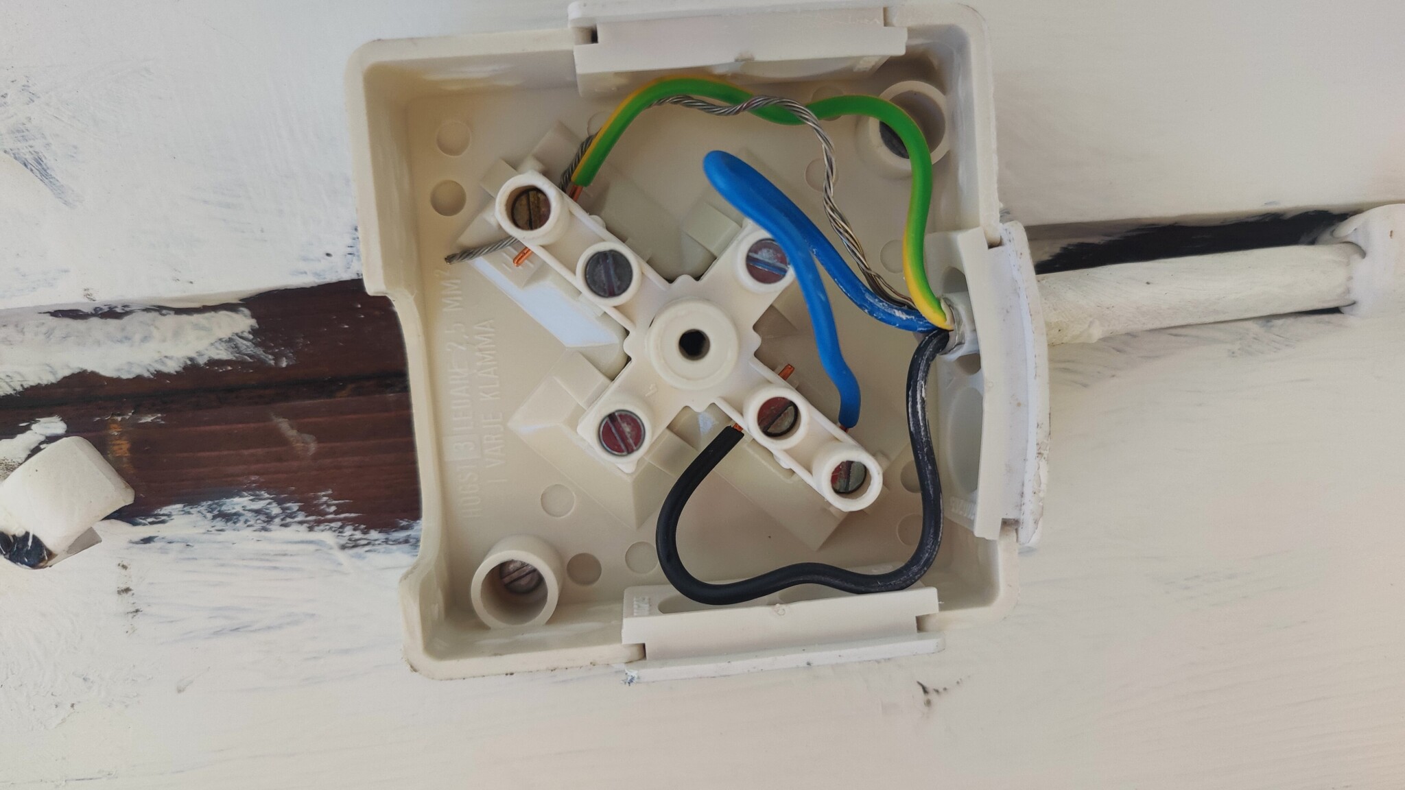

Hej medlemmar!
Jag byter hos min mamma hennes infravärme mot nya och ser att i den gamla kopplingsdosan finns en naken kabel tillsammans med jord. Frågar er om detta jag inte sett förr och hur kopplar jag min nya tre fas kabel in där: jord med jord, L med L, N med N och låter denna kabel vara kvar??
Tack på förhand!
Eva

Låt den blanka sk biledaren ligga som den gör tillsammans med jordtråden. Då har du fått allt på bästa sätt när det gäller den kabeltypen du har där.

Mikael_L
Egentligen bör man snabbt kontrollera att de olika ledarna är det man antar att de är.
Det är lätt och snabbt gjort med en spänningsprovare eller multimeter.
Men annars är det allra troligast att den svarta är fas, blå = nolla, och gulgrön = skyddsjord.
Den blanka oisolerade är "biledare", och den ansluts normalt sett till jord i en ände, eller bägge ändarna, så det ser helt korrekt ut det där.
In infravärmare ska du ansluta med fas -> svart (är det en ny infra så är den ledaren troligen brun, eller märkt L t.ex.)
och nollan till blå (är troligen blå i infran, eller märkt N)
och slutligen gul/grön, som troligen har samma färg i infravärmaren, eller en anslutning märkt med en jord-symbol.
Ja, och låt den blanka fortsatt vara ansluten sådär, dvs 2x gul/grön + biledare ansluten på den plinten.

Tusen tack! Så inte klippa den då.

Nej den ska du i princip aldrig klippa och verkligen inte när du har så mycket plats i dosan. Skulle du jobba i tex ett trångt vägguttag och det riskerar bli dåligt gjort pga billedaren så klipp den.

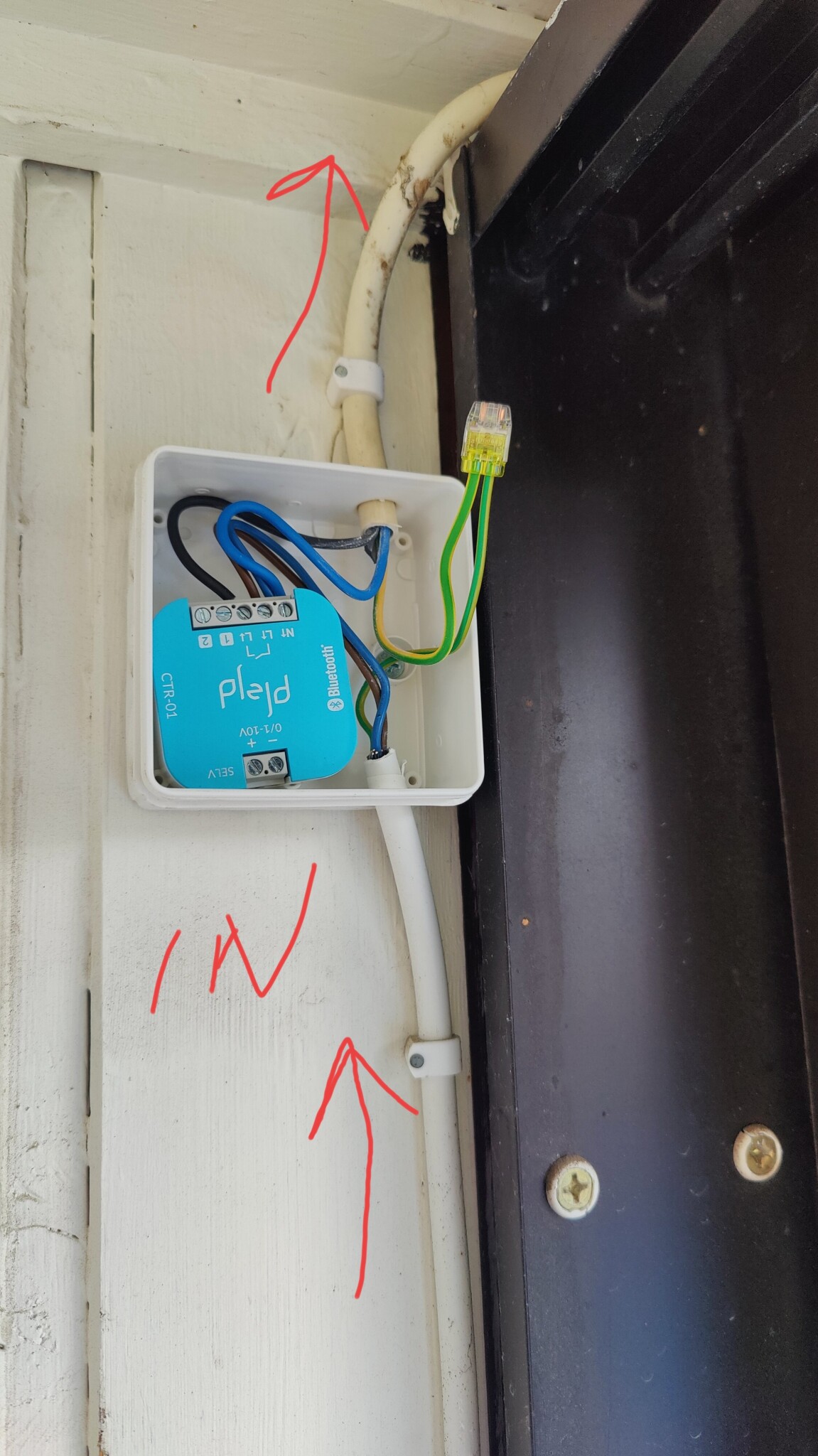

Följdfråga till gruppen: den andra infravärmaren måste jag koppla lite längre bort och dra en kabel från en annan dosa som matar in en Plejd (se bild). Blir det bra med en tredelad kopplings klämma för ledare, jord och nolla och koppla den nya kabeln dit? Då får Plejd sitt och jag får en ny kabel till infravärmaren, tänker jag(?)
Hälsningar
Eva Öppen kopplingsdosa med Plejd-modul och kablar. Röda pilar pekar på kabeldragning och möjliga kopplingspunkter mot väggen.

Det går bra, använd Wago. Så länge inte Plejden driver något som också drar mycket ström?

Sätt gärna nolla och fas på en separat wago och sen en kort stump FK till plejd-pucken, så man inte skarvar ledarna som ska dra hög ström till infravärmaren på pljedpuckens lilla fjösiga kopplingsplint.
Tekniskt och teoretiskt ska det gå bra, men i praktiken är det lite av att be om problem.

Hej! Bara en lampa, led.

Du får inte göra detta själv och jag ser redan i den bilden potentiell brandfara snälla ta in en elektriker!!

Är inte hundra, men vill minnas att jag hört att det inte är godkänt med dubbla ledare på plint på plejdpuckarna.
