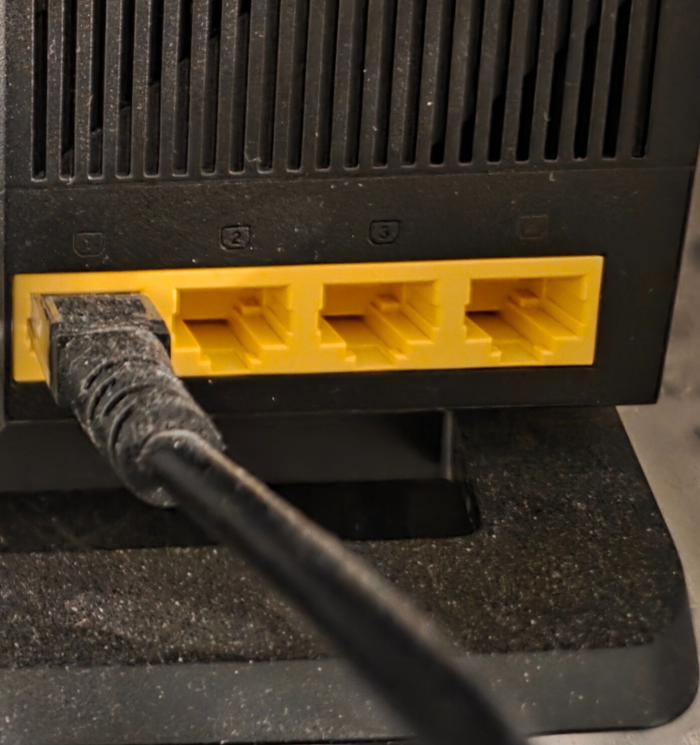

De gula uttagen Àr "pÄ insidan", sÄ de hanteras via mobil-bredbands-routen.
Om du vill ha fler saker Àn tvÄ inkopplade nÄgon annanstans Àn i direkt anslutning till "mobilroutern" behöver du en switch, som du gÀrna sÀtter i nÀtverksskÄpet.
TÀnk att du har inkommande el i mobilroutern och dÀr har du fyra uttag. Om du lÄter ett av dem gÄ till "undercentralen" i nÀtverksskÄpet, kan du sÀtta en switch ( = fleruttagssladd) och dra förlÀngningskablar dÀrifrÄn till de olika rummen.

TS har redan en router med 4 uttag som kommer fungera som switch för behovet.arneri68 skrev:

Koppla gul 2 frÄn routern till 7 i panelen i medieskÄpet och vÀnstra 7/8 till TVn.
