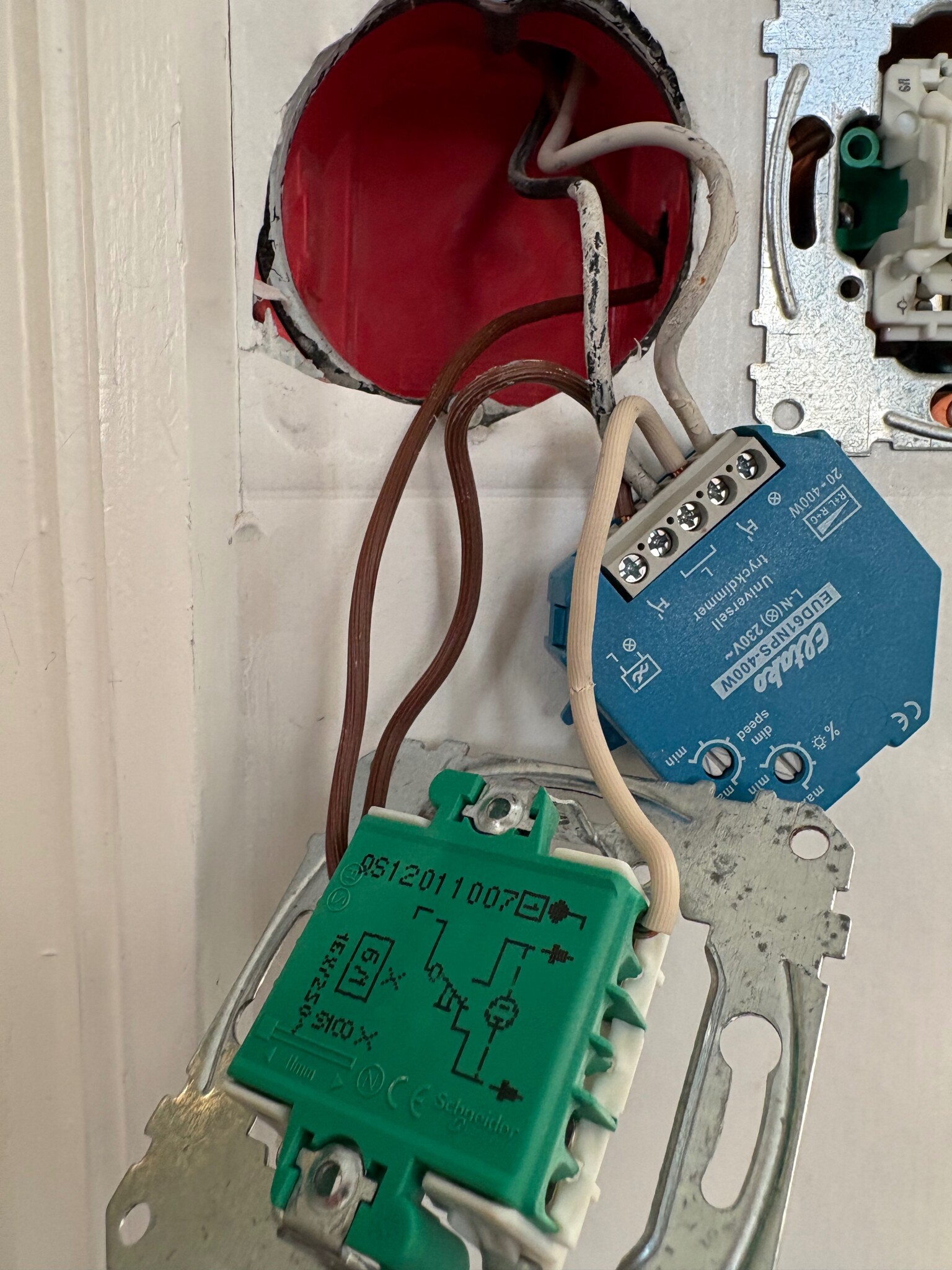

Den bruna (samt den svarta) är fast fas till dimmer och brytare. Den vita från brytaren är styrtråd till dimmerenheten , den vita från dimmmerenheten är tändtråd till lampan.

Vad har du i dosan? Går det iväg två ledare i ett rör åt höger?
Visar bilden en befintlig installation som fungerar? Har du ändrat något?
Om vi antar att detta är orört och att det går ut två ledare åt höger så är brun ledare fas. Om den som kommer uppifrån också är brun ser jag inte.
Fasen är kopplad till 1) dimmern, 2) strömbrytaren och 3) ut i röret till höger troligen tillsammans med en neutralledare.
Fasledaren borde har varit förgrenad i en toppklämma typ Wago 221 för att slippa två skarvar av fasledaren, en på dimmern och en på strömbrytaren.

De ursprungliga trådarna är brun, svart och vit ovanifrån, den bruna piper iväg åt höger. Slät mantling och med färgkladd = gamla, varit med om en ommålning eller två.
De bruna och den korta vita med randig mantling är nog installerade vid senare tillfälle, typisk sådan tråd man kan köpa i små knippen på byggladorna.
