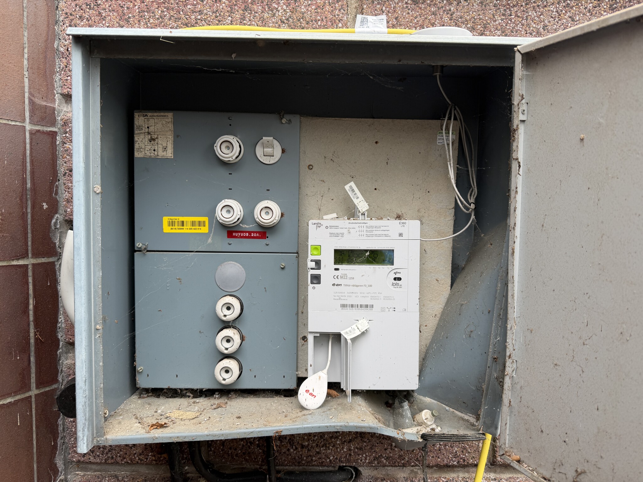

Kan man (utifrån bilden) koppla in laddbox direkt utan att behöva gå 15 meter från säkringsskåpet?
  • Elskåp monterat på en vägg, med synliga kablar, elmätare och säkringar. Nära mätaren finns utskjutande ledningar.
Säkert.
Roger Fundin och 2 till
Har själv fått det installerat exakt så.
Roger Fundin
Totte_S
Ja. Man sätter lämpligtvis en kapsling ovanför mätaren där man placerar säkring och ev jfb om det behövs.
Verkar sitta utanpå väggen så det går lätt att gå ut med gruppledning till laddboxen.
Men skåpet ser lite ledset ut, borde gå att hjälpligt rikta upp det i väntan på att ni vill byta ut det.
Roger Fundin och 4 till

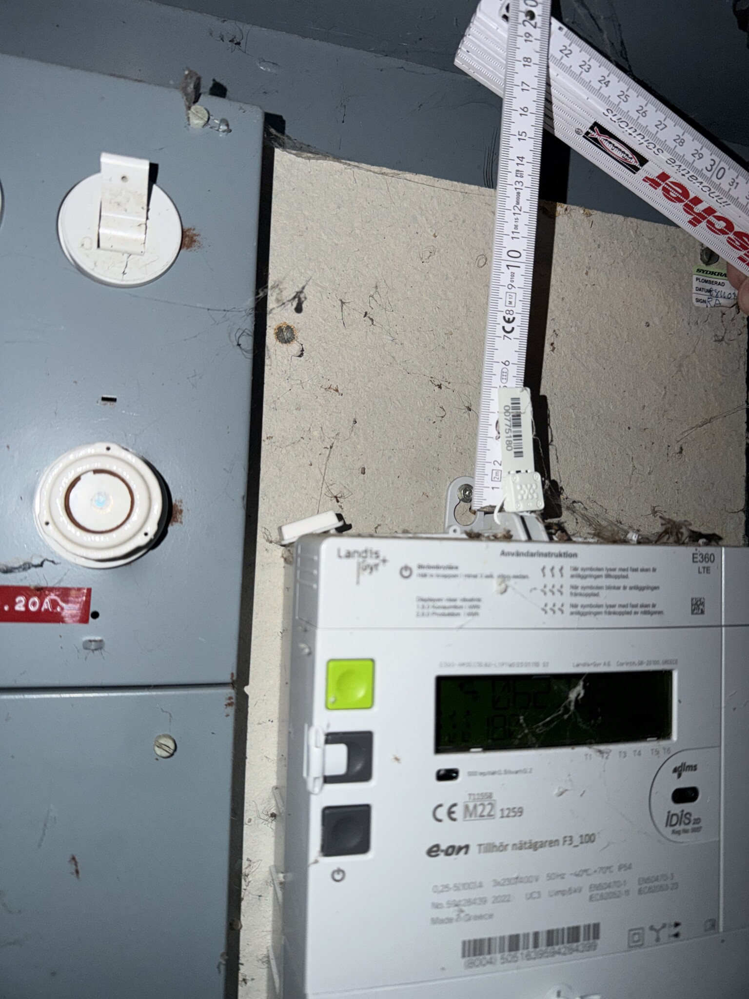

Mät höjden ovanför mätare
  • Elektrisk mätare och säkringar på en vägg, med en hopfällbar linjal bredvid, delvis täckt av spindelnät.
Nicro Nicro skrev:
Bestämt dig för vilken laddare du vill ha? Blir trångt med en kapsling men om du har laddbox med inbyggd jfb "allt som krävs" så räcker det med att dra 5g6 direkt från huvudsäkringar
Roger Fundin och 1 till
Köper gärna en som kan kopplas in direkt i skåpet. :)
Utrymmet för elmätaren ska vara minst 345 mm högt, så det finns nog inte mycket plats längst upp.
Det är i lådan nere till vänster som eventuella säkringar till laddstationen kan placeras.
Men om du väljer en laddstation som har alla skydd inbyggda så krävs ingenting i mätartskåpet, utan kabeln kan anslutas direkt på utgående plint i lådan nere till vänster. Alla laddstationer som har två uttag som kan användas samtidigt har dessa skydd.
Roger Fundin och 3 till

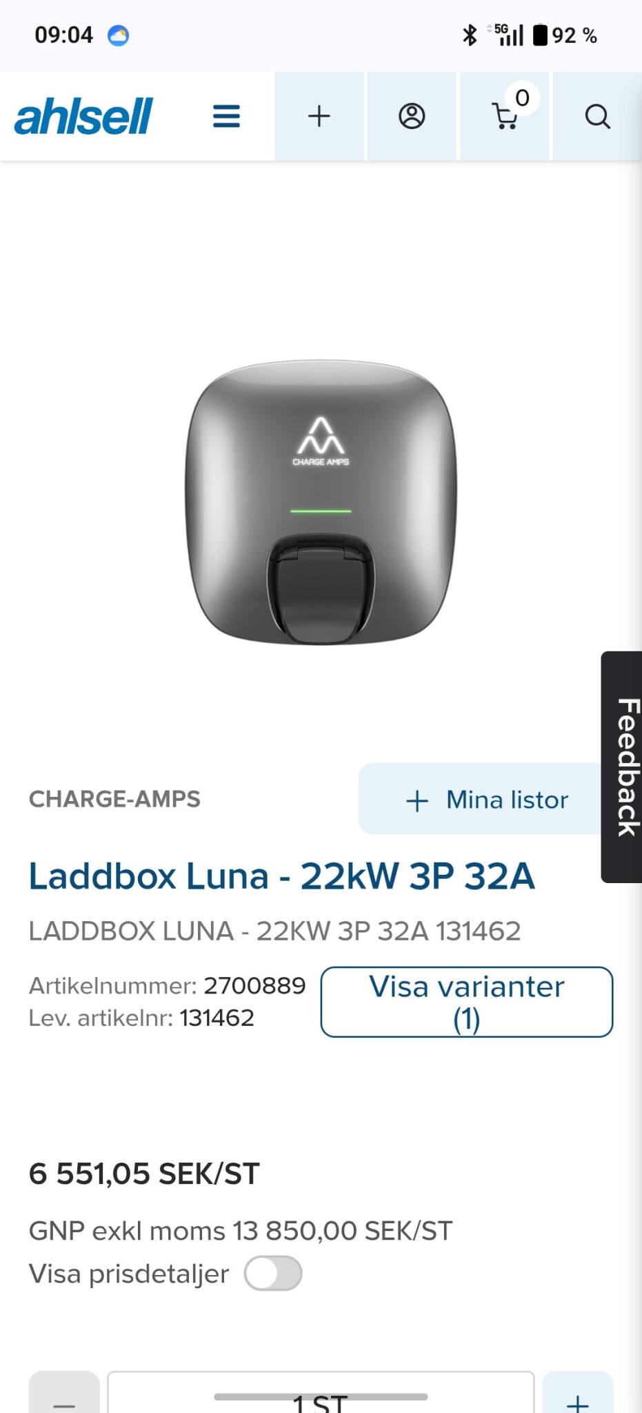

Tar gärna emot tips på lämlig laddbox som finns på Ahlsell.
Den har typ B jfb inbyggd, dra en 5g6 till den så kan du koppla rakt på plint.
Dock mycket billigare på Rexel!
Laddbox Luna 22kW 3P 32A från Charge-Amps, pris 6 551,05 SEK hos Ahlsell, med beställningsinformation och artikelnummer.
