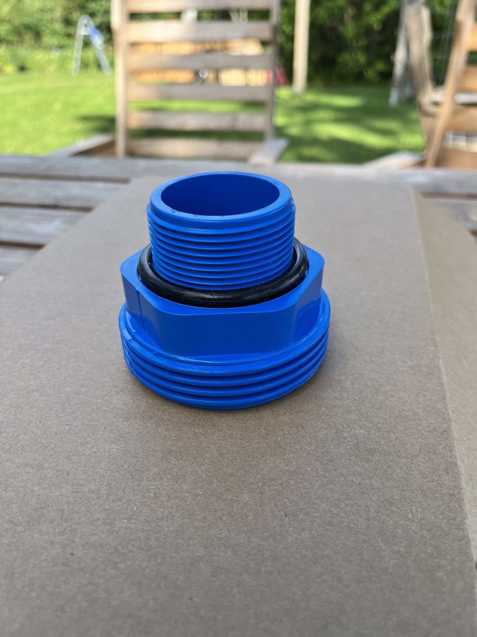

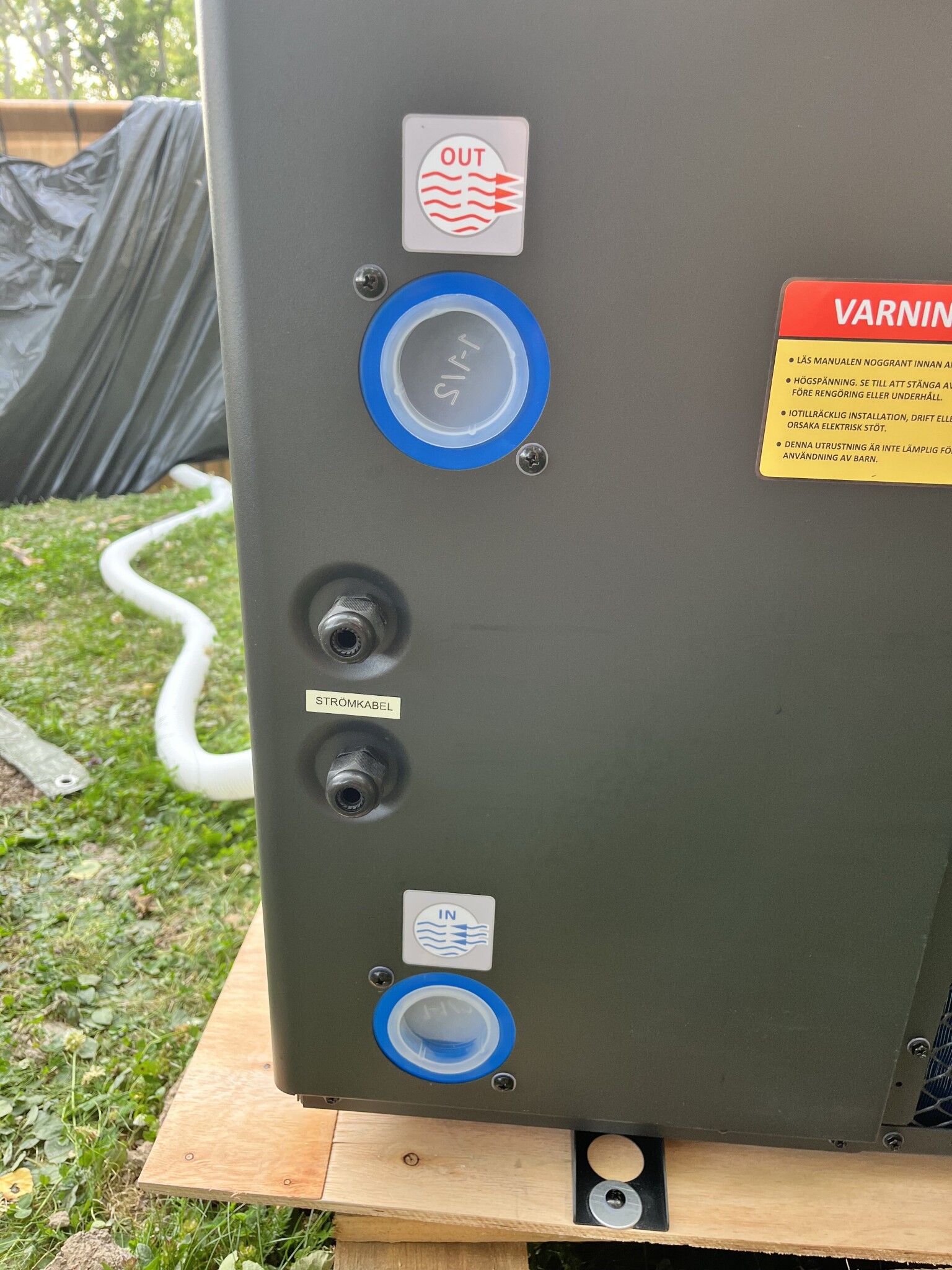

Jag vill koppla in en värmepump till vår pool. Men jag blir inte riktigt klok på vad för kopplingar jag behöver skaffa.

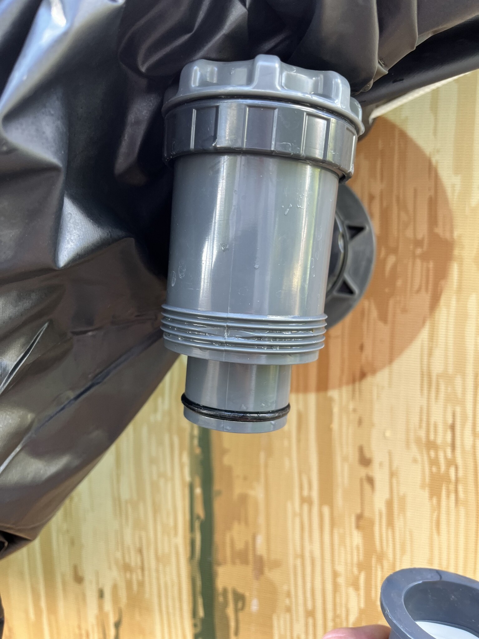

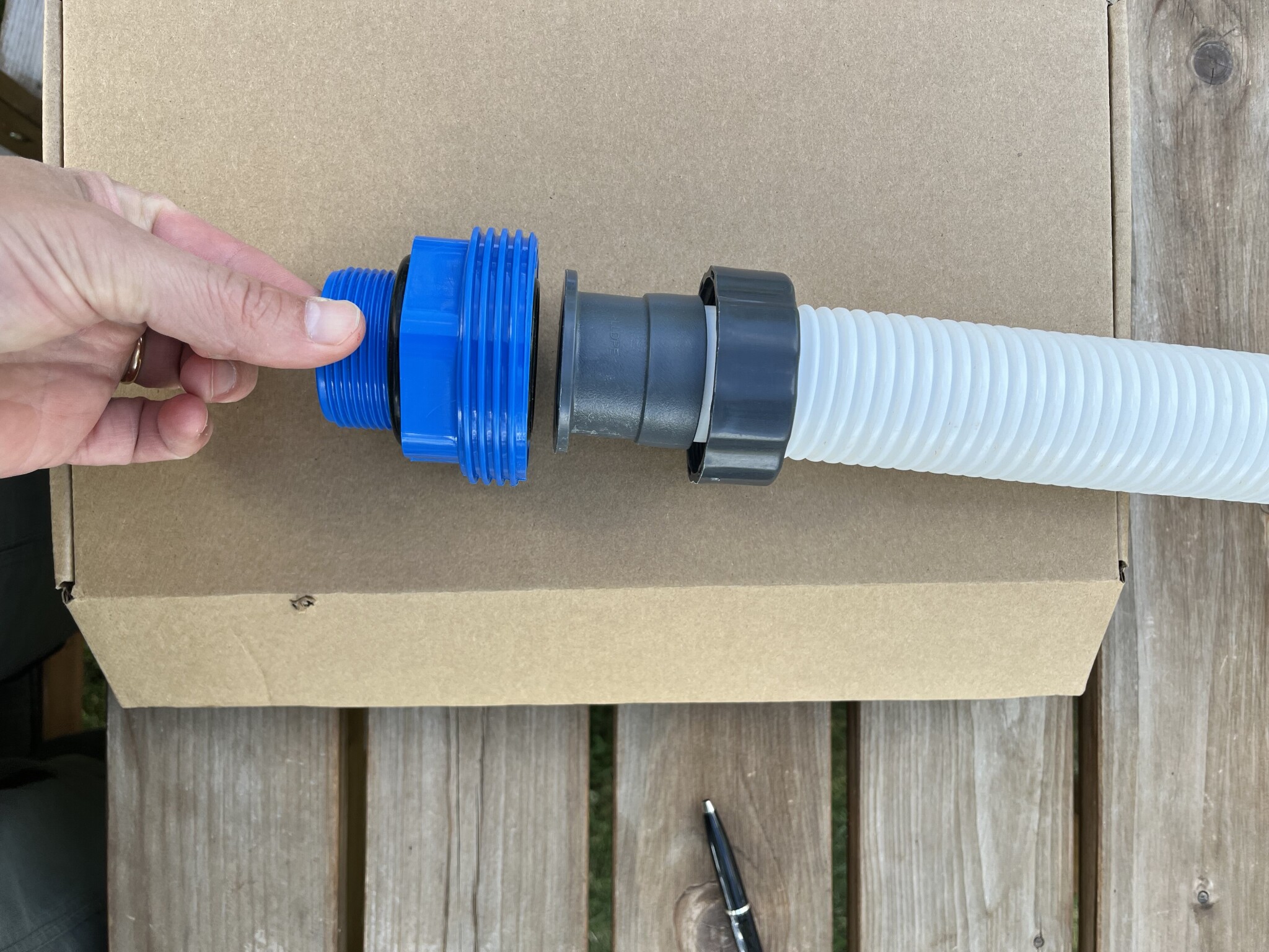

På poolen och fiterpumpen är det en koppling som jag mäter upp en utvändigdiameter 59 mm (antar att det är 2 tum) avståndet mellan gängorna får jag till 2,2 mm med skjutmåttet. På värmepumpen finns ut en ut- och in-gång som är 1,5 tum i diameter, till pumpen kom kom en blå ”mutter” där ena änden är 1,5 tum och andra änden är 2,5 tum, och gängavståndet är 2,2 mm på 1,5 tum sidan och 4 mm på 2,5 tum sidan. Är det någon standard som säger att det ska vara ett vist gängavstånd för vissa diametrar eller behöver man hålla koll på det också så man passar in rätt.
Jag tänker att jag borde kunna byta ut den blåa muttern mot något annat som är 1,5 tum i en änden och 2 tum i andra änden men vad heter en sådan del och vart får man tag i det. När jag var inne på Bauhaus fanns det inte så stora kopplingar och där hette de typ R32, R40 vad skulle den mutter jag vill ha heta i R storlekar? och vart får man tag på sådan?
In och utgångar på värmepumpen och den blå muttern.
Ingången på poolen.

Om jag tolkar mitt googlande rätt så kallas den blå muttern reduceringsnippel och jag behöver då en reduceringsnippel 1,5 " till 2". Som verkar finns i lager på många siter på nätet men vet någon om det finns butiker i Linköping som har detta i lager?
Och i R storlekar skulle det heta reduceringsnippel R40 till R50 om jag förstått saken rätt.

Pumpen är väl anpassad för ”riktiga” poolrörsdimeter 1 1/2” / 50mm. Men din vita slang är väl bara 38mm(?)
Kanske ngt sånt? https://riopool.se/pooltillbehor/poolslang-kopplingar/nippel-1-gang-utv-x-utv/
Ska du inte ha en by pass ventil?

Jag kommer nog bygga ihop det nästa säsong med fasta rör och ev då koppla in bypass ventil då. Men jag är inte riktigt övertygad att det är något som behövs. Jag ser inte riktigt att ett för högt flöde över värmeväxlaren skulle vara ett problem det blir väll bara att absoluta temperatur skillnaden mellan in och ut genom pumpen blir lägre men det kompenseras ju av den större mängd vatten som går genom pumpen och in i poolen.
Nu vet jag inte var du bor men hornbach är den kedja som har bäst utbud med rätt ok priser men långt ifrån fullständigt. Rinka by rör har mkt grejer och bra priser. Pool affärerna försöker jag undvika pga deras sjuka priser. (Säkert inte alla men de härruntomkribg). 1 1/2 ventiler köpte jag på amazon för småsummor i jämförelse mot poolaffärerna.
