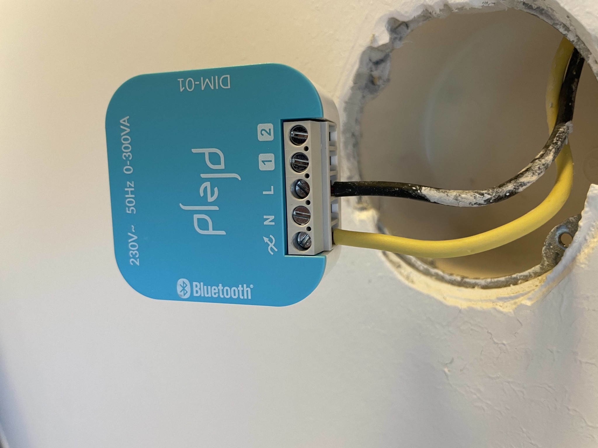

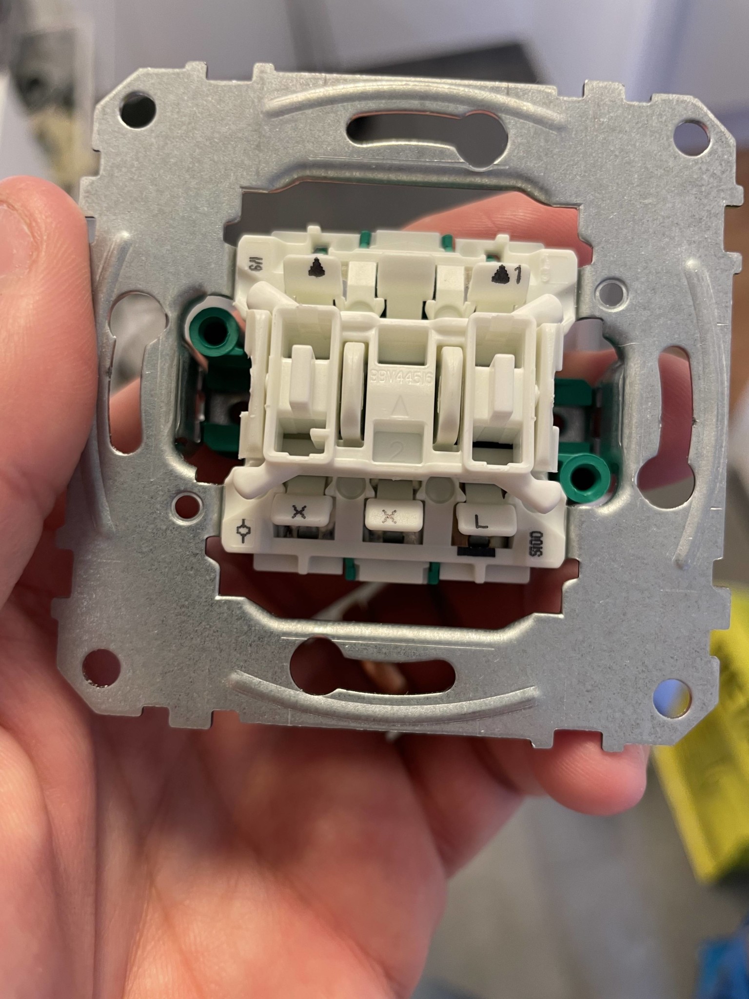

Hej! Se bilder nedan, innan Plejd var svart kopplad på L och gul kopplad på ut1 ovanför. Nu kopplar i Plejd som ni ser. Men appen hittar inte enheten, står bara och söker men inget händer!!
nån som kan hjälpa mig??

  • En hand håller en oansluten vägguttagets baksida under en installation.
  • Eluttag monterat i vägg med öppen kabelföring och synliga elektriska anslutningar.

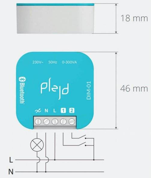

Du saknar neutralledare till den.
Använd medföljande inkopplingsanvisning så ska du se att den hoppar igång.
Nissens och 1 till
Utan N så fungerar ej plejd-enheten.
guslar
guslar
Okej tack men det finns ju ingen neutral?
Precis. Du får anlita en elektriker som drar i en extra tråd om du vill ha pucken på den platsen. Annars får du placera dim-01 i en annan dosa där neutralledare finns.
