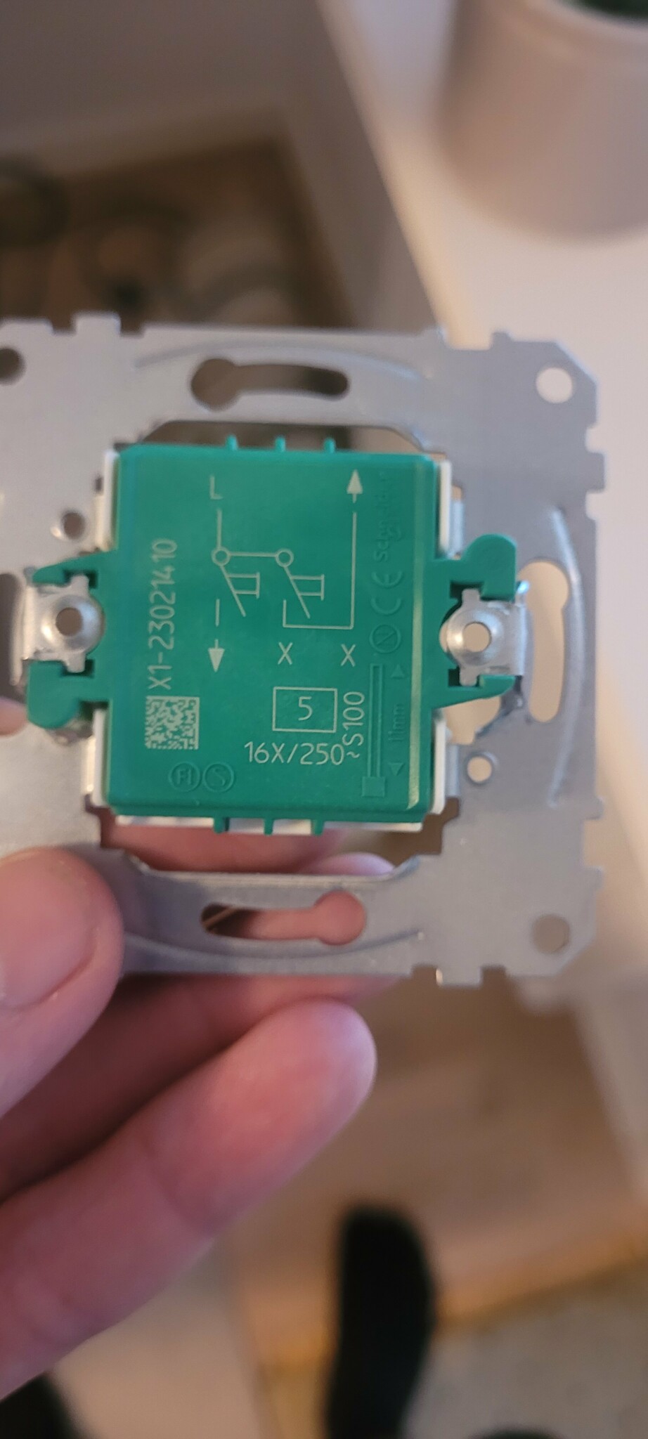

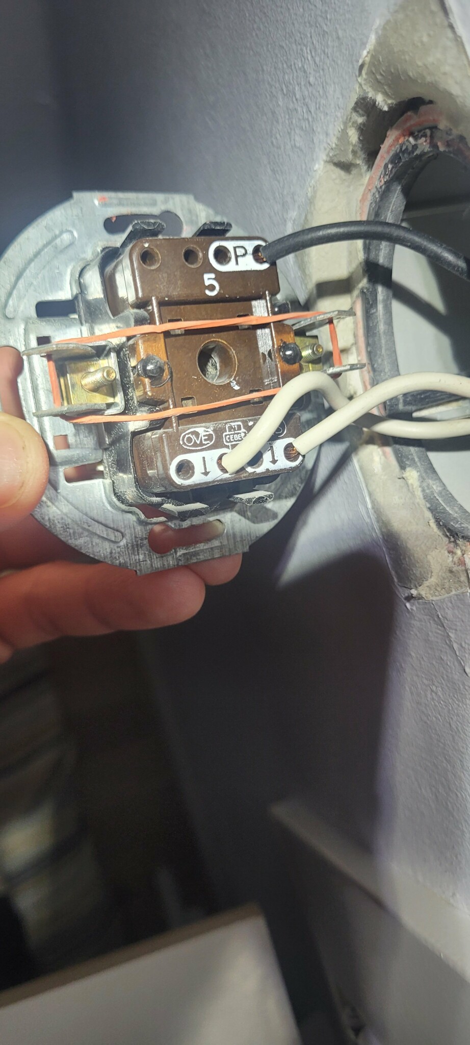

Tänkte byta strömbrytare.
Hur kopplar jag i den nya strömbrytaren? Det är till två lampor.
  • Närbild på en hand som håller en elektronisk komponent, möjligen en brytare, med tekniska specifikationer, suddig bakgrund.
  • En öppen eluttag utan täckplatta visar kablar och anslutningar, med en hand som håller den.
På den gamla är det P som anger var fas ansluts och numera står det L för fas. L=live=fas. De vita är tändtrådar till lamporna och ansluts vid pilarna på den nya strömbrytaren. Du kan behöva prova dig fram om de vita måste byta plats beroende på vilken lampa som sitter till höger eller vänster och det ska stämma med knapparna. Hur har du tänkt fästa den nya strömbrytaren? Fästklorna ser ut att saknas.
Okej! Tack för ditt svar! Så de vita tändtrådarna ska inte anslutas vid x?
Måste man ha fästklämmor? Räcker det inte med skruvarna som man fäster i plåten?
X är en blind överkopplingsplint där man ev kan skarva vidare men där kopplar man inte in belysningen, nej man behöver inte klor om det finns dosskruvar i dosan.
