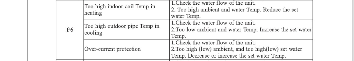

Detta säger felkod f6, jag undrar varför kontakorn drar även när jag kopplat ut elpatron helt från kontaktorn. Och även om den står i läge 0 alltså avstängd så drar den kontaktorn. Samma felkod kommer oavsett om jag kopplat ur eller om den är inkopplad och avstängd.
  • Tabell visar felkod F6 med orsaker: för hög temp. på inomhusspole vid uppvärmning, för hög temp. på utomhusrör vid kylning, överströmsskydd.

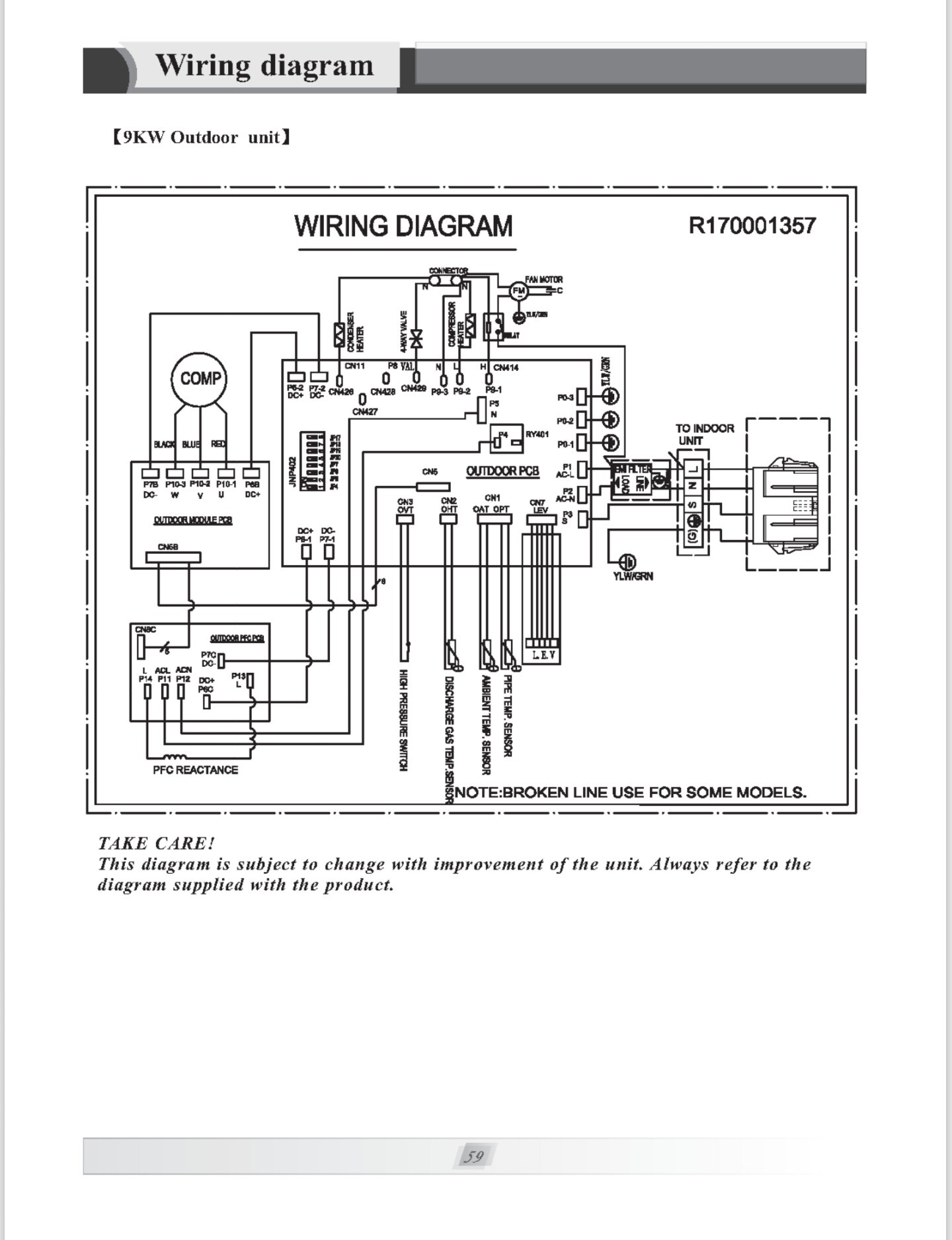

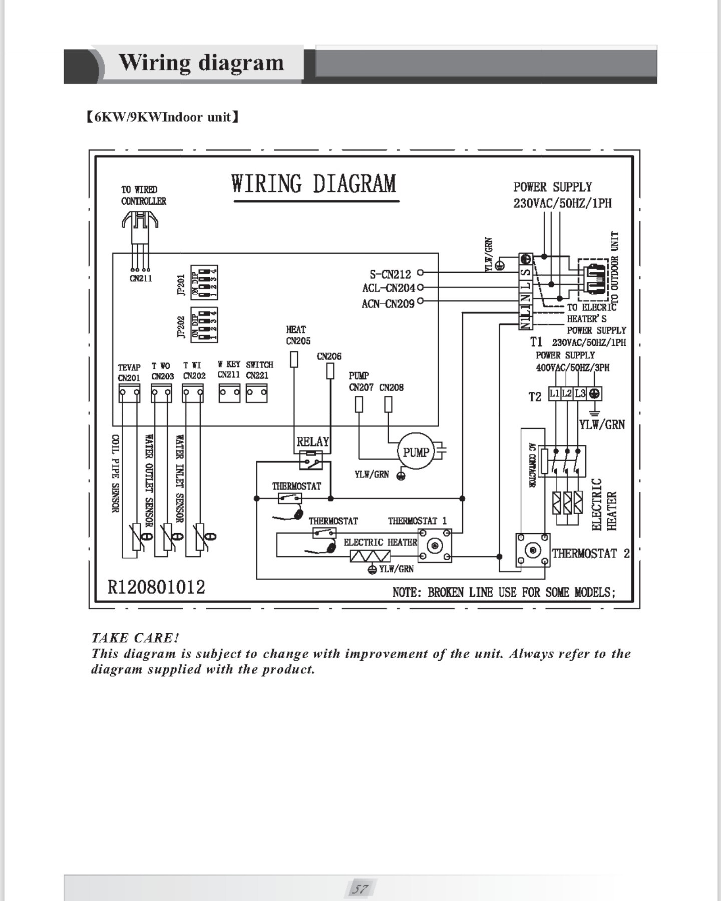

Hej här kommer manual över elschemat på inne och utedel. Det står indoor på ena och outdoor på den andra.
  • Elschema för inomhusenhet, 6 kW/9 kW, med anslutningar och komponenter markerade, inklusive strömförsörjning, relä och termostat.
  • Elschema för 9kW utomhusenhet, detaljerar komponenter och kopplingar för enheten. Innehåller instruktioner och varningar för installation.
Det har ingen betydelse av fabrikat på VP. Alla är nästan lika med elpatron. Enligt schemat har du 2 element ( kanske 2 patroner ) svårt att se fysiskt. Det är även 2 st termostater (elektroniska givare ). Blir till att mäta på överhettningsskydden, Temostat1 och 2 är ÖHS om det är spänning ut på termostat 1 , så är det elementet inkopplat och värmer. För den stora patronen så måste kontaktor vara dragen.
Men jag undrar varför den dra kontaktornnäven om jag har vreden på 0. Jag vill bara kunna köra på luft exempel utan att elpatron går igång men den drar kontaltorn direkt när den startar. I ordning så startar först cirkulationspump sen drar relä och sen kontaktorn men återigen varför drar kontaktorn om jag ej vill köra på elpatronen. Kan det vara termostaten som är trasig då. Hur ska jag mäta över överhettningsskydd?
Läger 0 är termostaterna, det finns 2 st, 1 st på 1,7kw och 1 st på 6kw och båda är då på läge 0 vilket är avstängd läge enligt manualen. Asså ökar man den till den temp man vill ha ut så startar den och klickar till i termostaten, men jag undrar varför den drar kontaktorn direkt vid start och varför den larmar för f6 vid ca 36c tappvarmvatten och va 18 c radiator vatten då stängs det av och larmet kommer upp.
