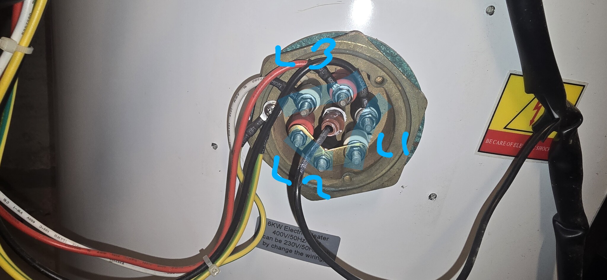

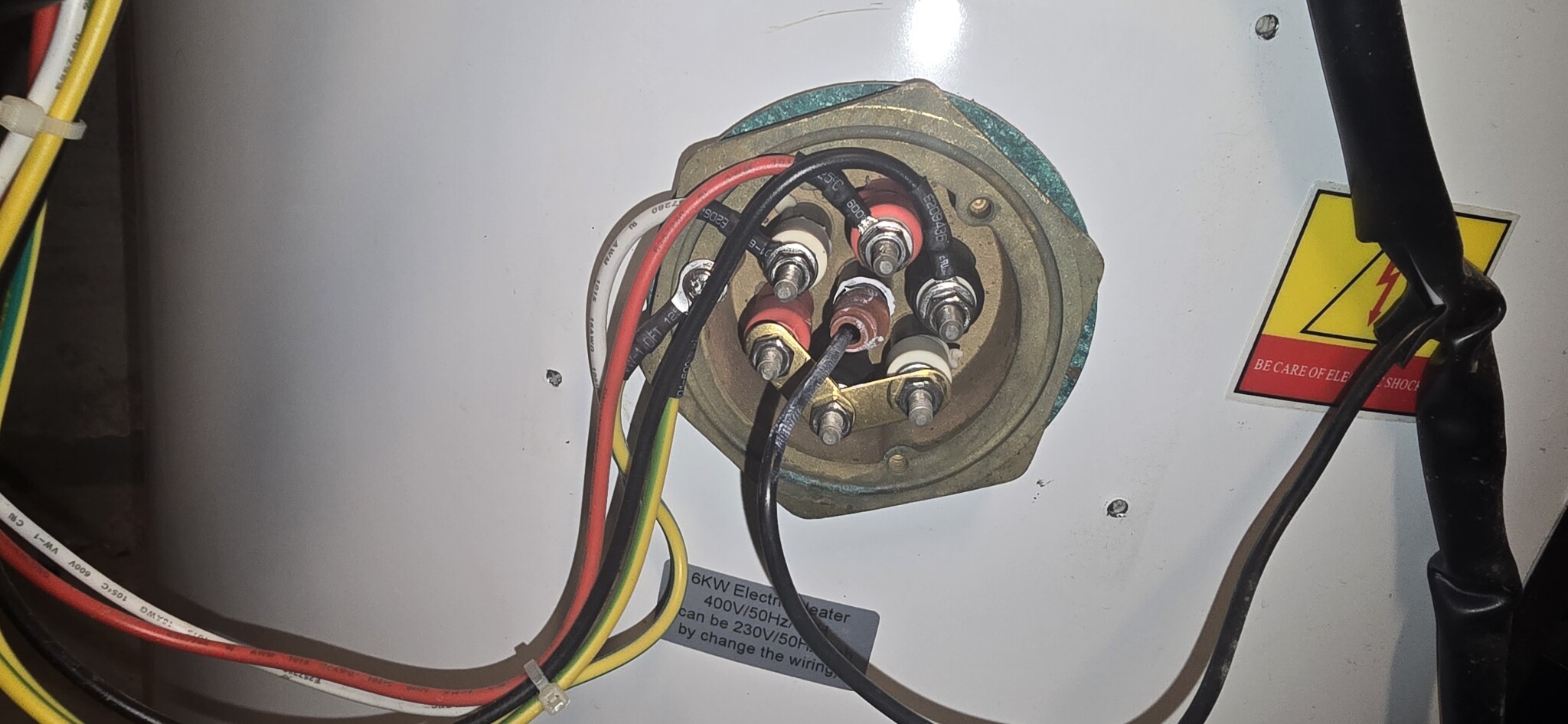

Hej har en elpatron där kontaktorn slår ifrån, har mätt elpatronen och får ut ca 26,5 ohm över samtliga element vilket inte verkar vara något fel där då elpatronen är 6kw och ska ge ut den ohm. Men vill ändå kopplanom den till Delta för att utesluta, Bifogar bild på hur de är kopplat och hur jag tänkt koppla om den. Det enda som jag behöver flytta av faserna är fen röda och sätta den på L2 detta skriver jag då jag ej ritat med där.
  • Kopplingsschema på elpatron med flera färgade kablar anslutna till anslutningspunkter, varningsmärke syns bredvid.
  • Kopplingsschema på elpatron med tre ledningsfaser L1, L2 och L3 markerade, och text om att flytta en röd fas till L2 för omkoppling.
Två av tre byglingar måste flyttas samt en av faserna. Det enda som händer när du kopplar om den från Y-koppling till D-koppling är att effekten på elpatronen blir 3 ggr högre.

Om elpatronen är Y eller D kopplad spelar väl ingen roll för kontaktorn, om den slår ifrån så är det styrkretsen du bör kolla upp. Hur är elpatronen märkt ?
Markeringarna du visar ser rätt ut om du vill D-koppla elpatronen. Men varför skall du göra det? Om den är gjord för att ge 6 kW lär den inte bli långlivad om du låter den avge 18 kW i stället. Och det kanske inte säkringarna heller blir.
Att försöka med en D-koppling, så är du rökt och får köpa en ny patron. Den kommer att brinna upp, elementen är för 230 V. Vad är meningen med din tanke. Det enda som går att göra, är att dra fram en nolla och koppla på blecken, koppla bort 2 faser, blir då 2 kW. Sedan skifta om så bara ett element i taget är i drift.
Färgmarkeringen på anslutningarna visar vilket element som dom tillhör.

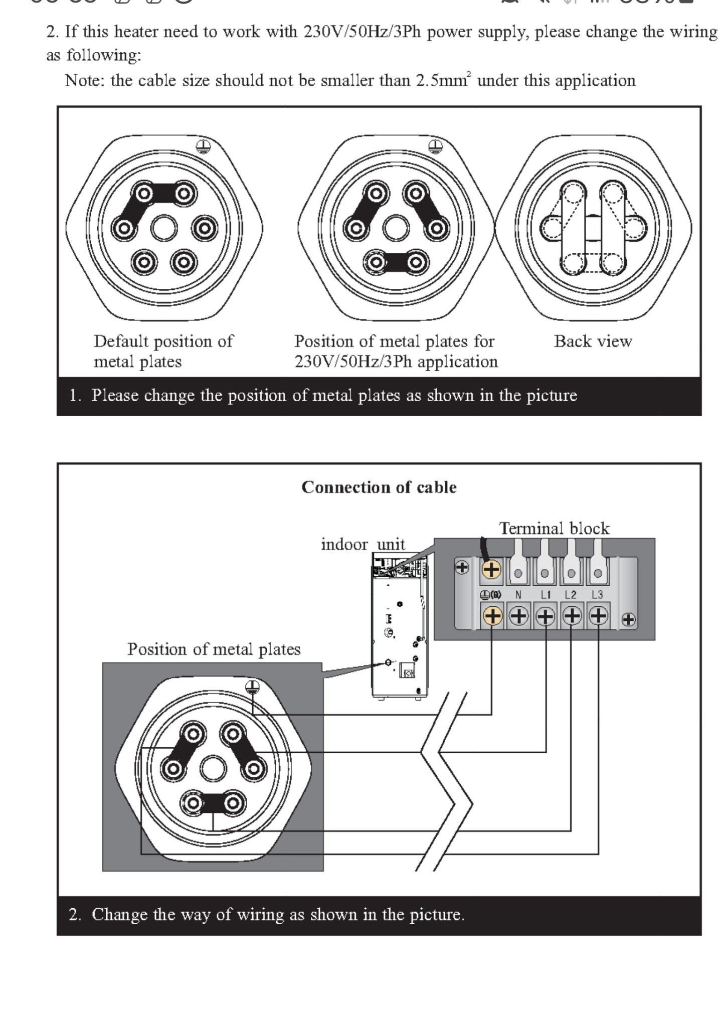

Bifogar bild från leverantör, så det som är att flytta ner den röda fasen till där jag markerat på L 2 tidigare så ska det funka att koppla om till D men frågan är om det är värt det eller. Kontaktorn slår ifrån efter ca 10 min. Provat att koppla bort elpatronen och köra bara på luft vatten men då slår den ifrån efter ca 2 h och det ger samma felkod. F6 är felkoden och tittar man på f6 så säger det att de är något med flödet.
Du har förstått rätt hur man D-kopplar den. Det är värt att göra i ett äldre norskt elnät där du har trefas 230V vilket framgår av beskrivningen. Om du å andra sidan skall använda den i Sverige där vi har uteslutande trefas 400V så är det en mycket dålig idé att koppla om den. Något kommer att gå sönder. Förhoppningsvis bara säkringen.
Den där elpatronen får bara matas med 230V över värmeelementen, alltså bara Y-kopplas i 230/400V-elnät som vi har i Sverige.

Nej nej jag tänkte koppla om till D för att se om det kommer upp snabbare i värme då 230*3=690 nu är den kopplat på 400. Sen kan den dra mindre el på D om den får jobba på 230 i varje element eller tänker jag fel. Flödesfel vad kan det vara då? Kan det vara termostat? Jag undrar varför kontaktorn drar elpatromen även om jag ej kör på elpatron?
Jag förstår inte hur du tänker men de enskilda elementen i patronen får nu i Y-koppling 230V precis som de ska ha.
I D-koppling får dom 400V vilket är väldigt obra som sagts flera gånger tidigare i tråden, effekten ökar med en faktor på 3.
