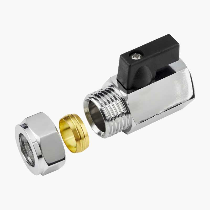

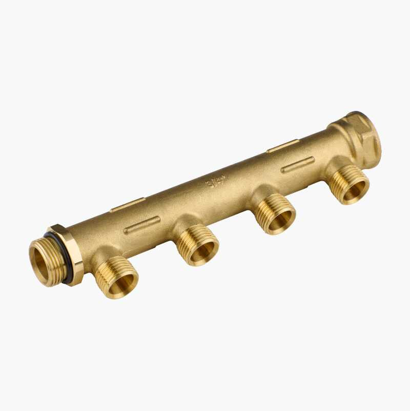

Som rubriken lyder, så undrar jag om det går bra att koppla en utvändig koniskt gänga R15 till, en invändig plan gänga R15?

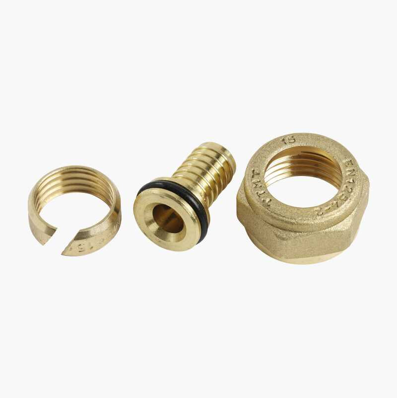

Vill gärna skruva på enskilda ballofixer direkt efter vattenfördelaren, så man kan stänga av varje enskild vattenanslutning individuellt. Kommer sen koppla på 15mm PEX rör til varje ballofix, genom klämringskopplingen.
I normalfallet föreskriver Biltema att anslutningskopplingar (enligt tredje bilden) används till vattenfördelaren och undrar om man kan kringgå detta med ballofixer som är plana invändigt, trots att vattenfördelaren har koniska utvändiga gängor?
(Förstått att gängtejp och lin ska användas vid koniska gängor och gummipackningar/tätningsringar vid plana gängor som ska anslutas).

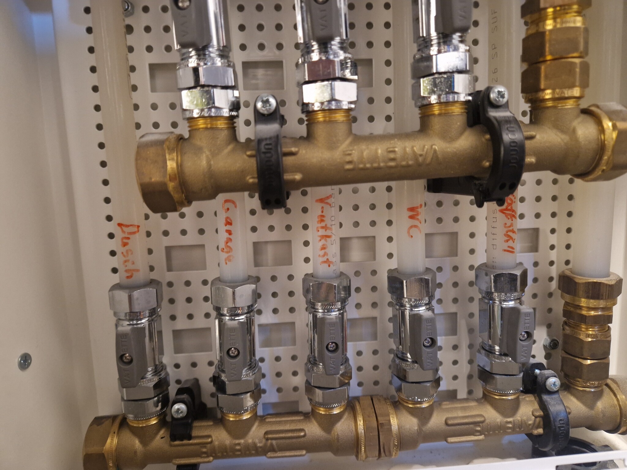

Vill tacka för återkoppling
och intressant och få se er lösning med klämringskoppling och dubbelmutter mellan kulventilerna och fördelaröret. Så verkar vara iaf att det är möjligt att ansluta ballofixer direkt efter vattenfördelaren, så länge det inte läcker.
