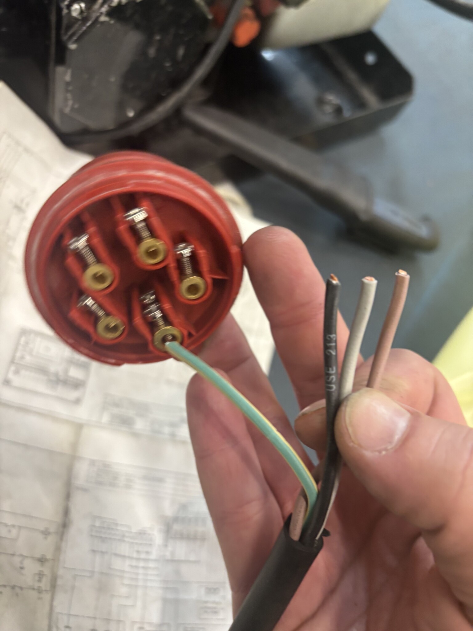

jag har kommit över ett lyftbord.
Lyftbordet är komplett med en fyrledad kabel.
Dock är kabeln avklippt dånlyftbordet har varit fast installerat i sitt tidigare liv.
Jag har köpt en CEE hanske som jag tänkte sätta på för att kunna köra bordet i garaget.

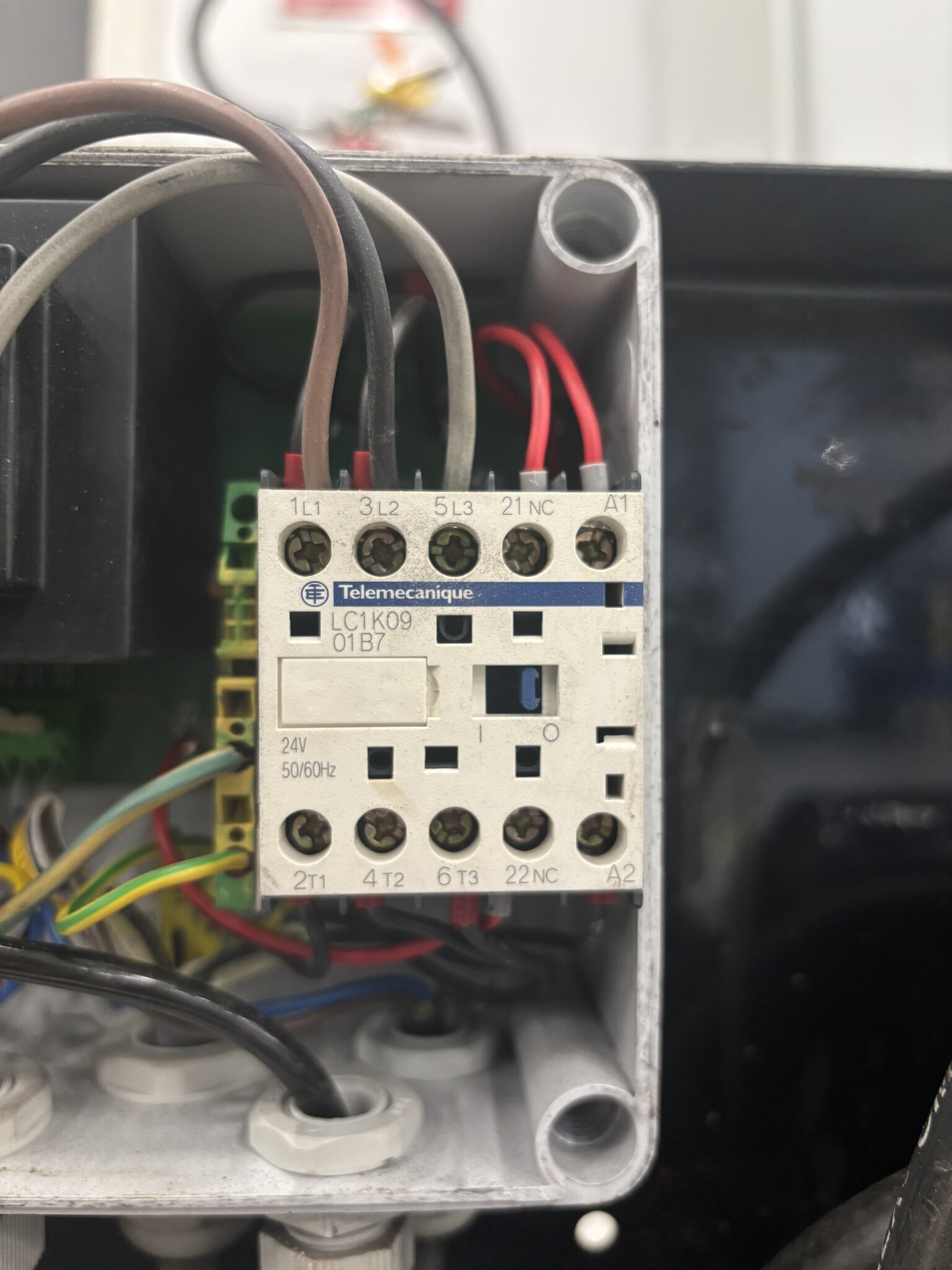

Gjordkabeln är given, men de övriga tre kablarna som går in i L1, L2, L3 (även märkt 1,3,5) vart ska dessa in i CEE handsken?
Ska de kopplas på plint L1,L2,L3? Och ingen neutralledare alls?

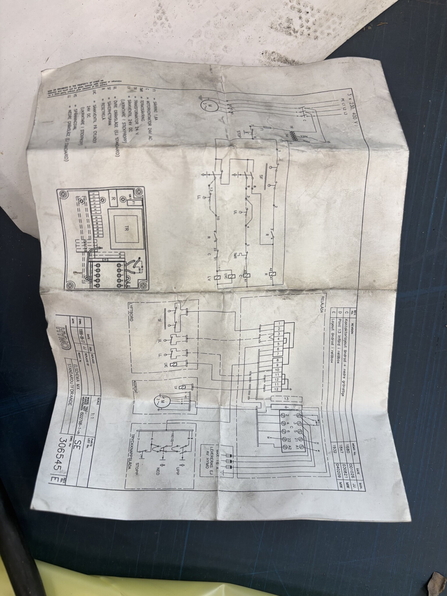

Har ett kopplingsschema som jag laddar upp.

Ser ut som om din motor endast behöver 3 st faser och jord. Vilket är ok för en 3-fas motor. Finns det inget annat på själva lyftbordet som behöver 230V så är det bara att ansluta faserna till L1, L2 och L3. Skulle motorn gå åt fel håll så skiftas man plats på 2 av faserna så går motorn åt andra hållet.
Använd ändhylsor vid terminering i CEE handske
Hela styrkretsen är 24v så du behöver ingen nolla till kraften bara koppla de du har som vanligt
