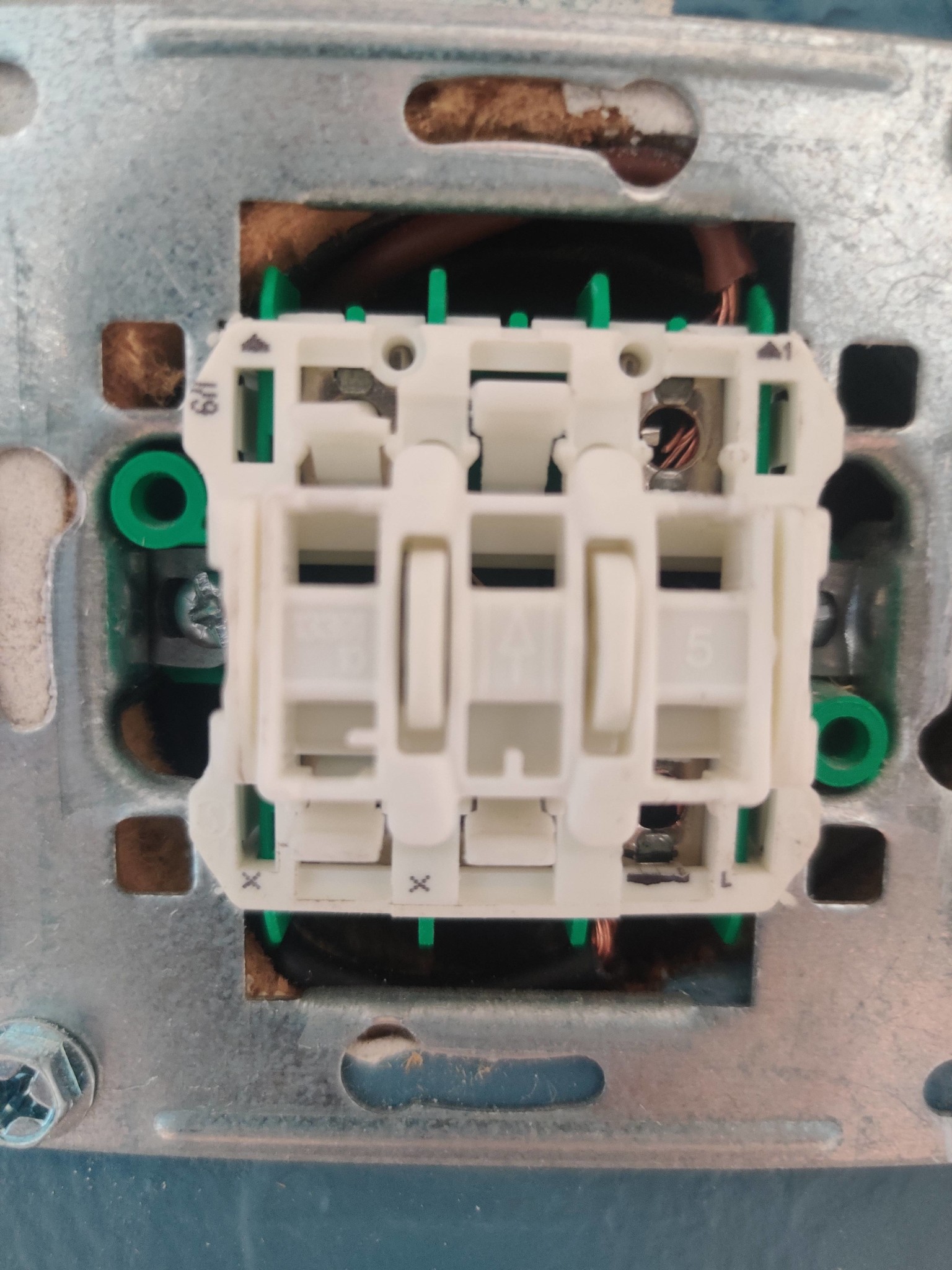

Jag har nyss målat om ett rum och tog då bort lampknappen. När jag ska koppla in den igen får jag ingen ström i uttaget i taket. Jag får utslag när jag mäter mellan tändtråd och fas (strömmen avslagen men multimeter piper när brytaren är på och är tyst när den är av).
Fasen funkar som den ska eftersom det finns andra uttag efter denna som funkar när jag slår på strömmen, alltså måste det vara något fel i tändtråden tänker jag, men det enda jag har gjort är ju koppla ur och koppla in igen.
Någon som har bra tips på vad som kan vara fel?

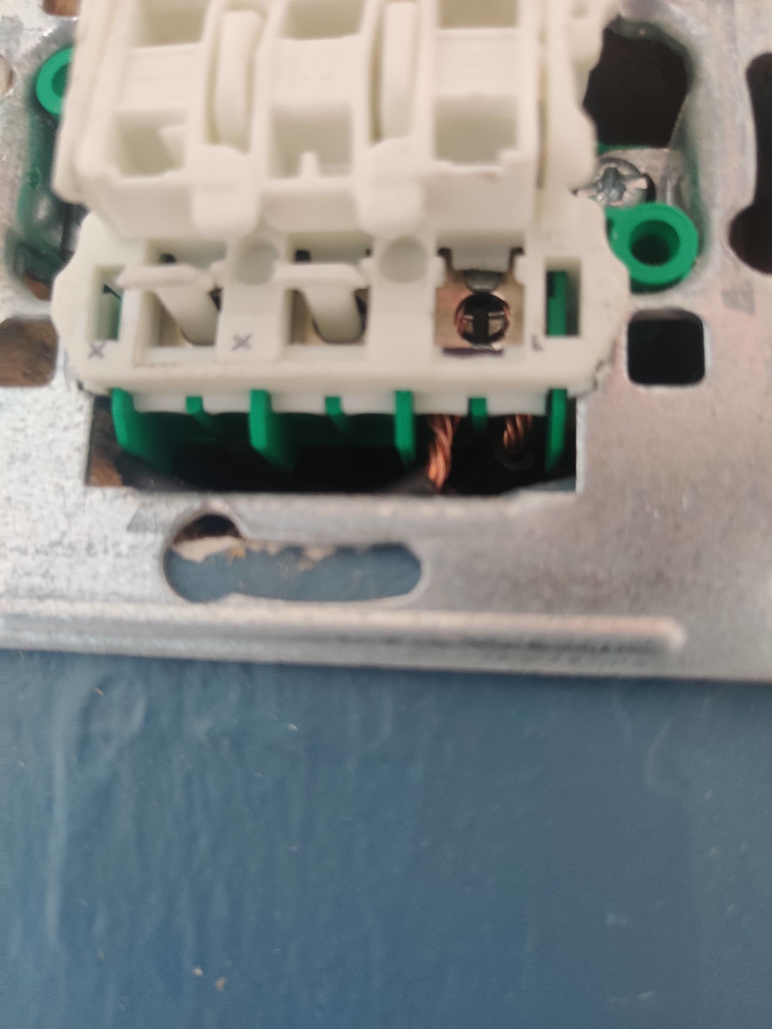

Andra bilden är bara för att man ska se där två trådar som är fasledare går in i samma.

Koppla loss ledarna från brytaren och ohm-mät brytaren, då får du direkt besked om den är hel.
Du bör ändock byta den, då fjäderbelastningen av plint mot ledare nu är osäker.
Svårt att göra fel med en sådan här brytare, fas in på "L", tändtråd ansluts till "pil ut".
"fel i tändtråden" har svårt att se att det skulle vara orsaken. Felen är ofta självorsakade. Kolla dina grejor lite bättre.

Ska göra det. Tack för hjälpen! Mest av allt ville jag få bekräftelse på att jag inte fått hjärnsläpp och satt fel sladd på fel ställe.E etompau skrev:Koppla loss ledarna från brytaren och ohm-mät brytaren, då får du direkt besked om den är hel.

Mätte nyss motstånd till 0,0 på brytaren. Ska ändå prova byta. Men finns det någon annan teori om vad det skulle kunna vara om det nu mot förmodan inte är brytaren?
Har du kopplat ihop den svarta och den bruna kabeln och då lyser lampan? GÖR detta med försiktighet.. OM lampan lyser när du låter den svarta och bruna ledarna får kontakt är det brytaren som är fel.. om lampan inte lyser är det något annat.. tex att en propp gått sönder eller att lampan gått sönder eller att du har avbrott på en kabel,

Om det bara är här vid brytaren du varit inne och kopplat, inte vid lamputtaget, eller någon kopplingsdosa. Då kan det i princip bara vara att kopplingarna är trasiga.
Hur har du kontrollerat att där inte är ström fram till uttaget? Det är inte bara ett gammalt kronuttag, där man kan vända kontakten på 3 sätt varav 2 är fel?

Har inte kopplat någon annanstans i denna krets. Vet att det är ström pga att när brytaren är borta (och sladdarna tejpade) har jag ingen ström på större delen av övervåningen när jag slår på strömmen, men det har jag med brytaren kopplad.H hempularen skrev:Om det bara är här vid brytaren du varit inne och kopplat, inte vid lamputtaget, eller någon kopplingsdosa. Då kan det i princip bara vara att kopplingarna är trasiga.

Inget kronuttag heller då det är ett mindre sovrum med ett enda lamputtag och ingen plats i rummet för fler..
Menar du att eluttagen är kopplade via brytaren? Låter inte bra.Olzz0n skrev:
