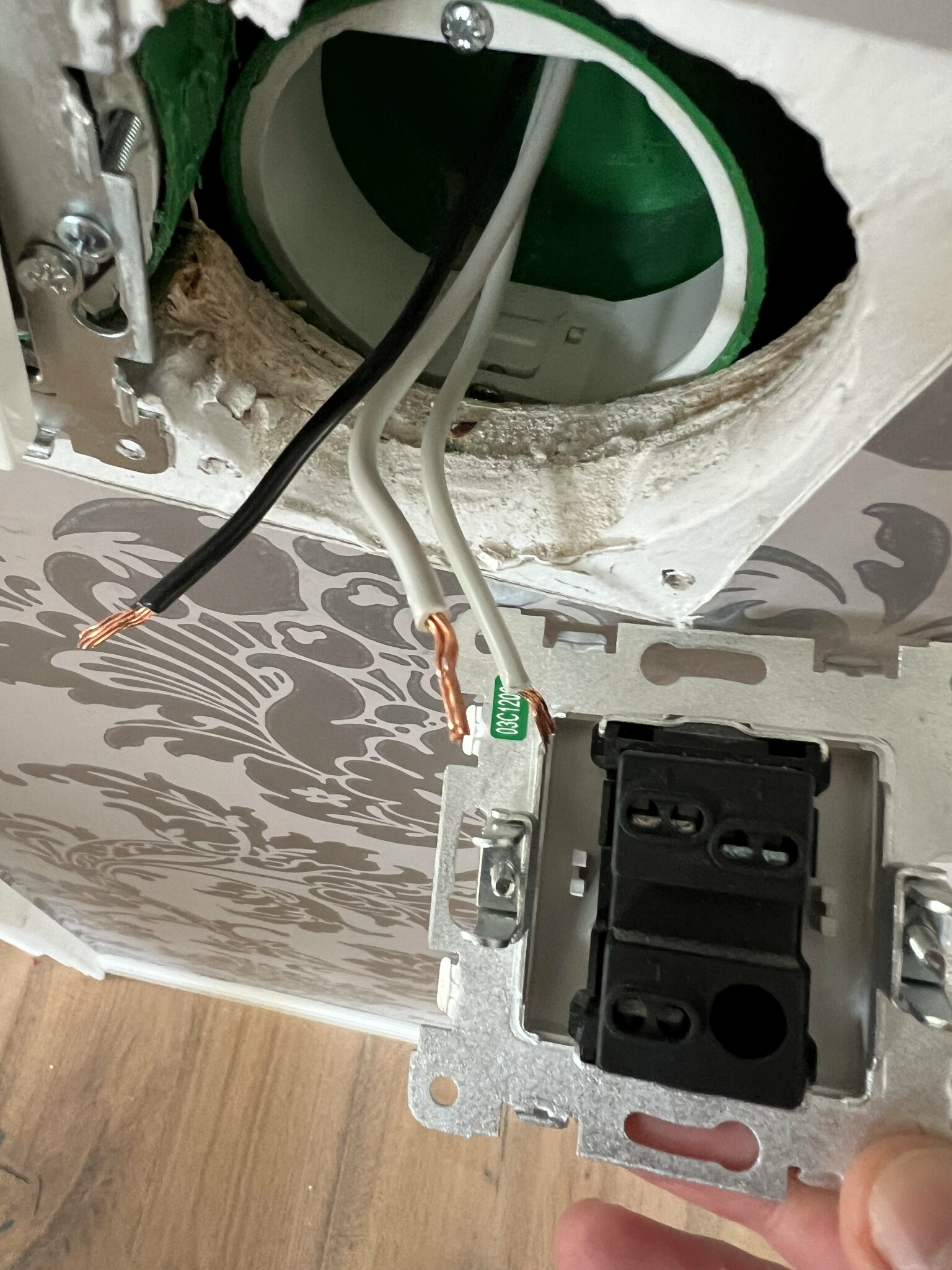

Har två lampor som styrs av två olika knappar. Efter ett traumatiskt våld mot en av knapparna fungerade de en kort stund innan båda lamporna dog. Konstaterat att lampknappen är defekt/glapp.
Skruvade idag av denna brytare och provade en annan men får det inte att fungera. Blev osäker om jag kommer ihåg fel hur kablarna var kopplade, glömde ta bild. Eller om något annat hänt, provat med nya lampor.

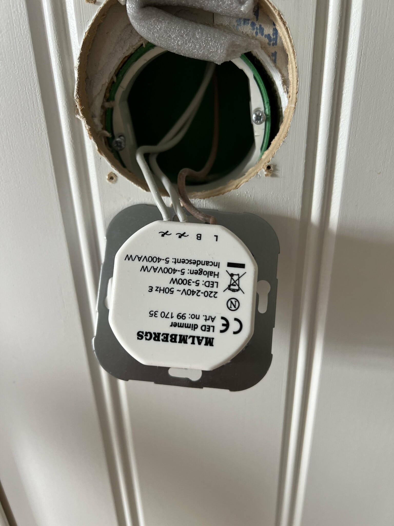

Lamporna kan både tändas och släckas från vardera knapp. Dimmern är kopplad brun-grå-grå. Hur ska dessa kablar vara kopplade för att fungera som beskrivningen?

Är det alltså brytaren som du provar med som vi ser på bilden? Man behöver se närmare på brytaren. Där bör finnas några symboler.
Vanligt för en trappomkopplare (som är den korrekta benämningen) är att du har en kopplingsklämma märkt L och två med pilar på. Funktionen hos brytaren/omkopplaren, är att koppla ihop L med den ena eller den andra pilen beroende på hur knappen står.
Men det finns flera andra varianter på symboler beroende på hur gammal brytaren är och fabrikat.

Jag ser ett "L" på plinten nere till vänster i bild, och pilar på de två andra.
Den nedre är L och de två övre pilar. Tämligen övertygad det satt grå på L och svart och grå på pilarna, kan det stämma? Men sen antar jag det spelar roll vilken grå som sitter på LH hempularen skrev:Är det alltså brytaren som du provar med som vi ser på bilden? Man behöver se närmare på brytaren. Där bör finnas några symboler.

Spontant hade jag velat ha svart på "L" och vit på respektive pil, men färgen på ledarna är ingen garanti för vad de har för funktion.

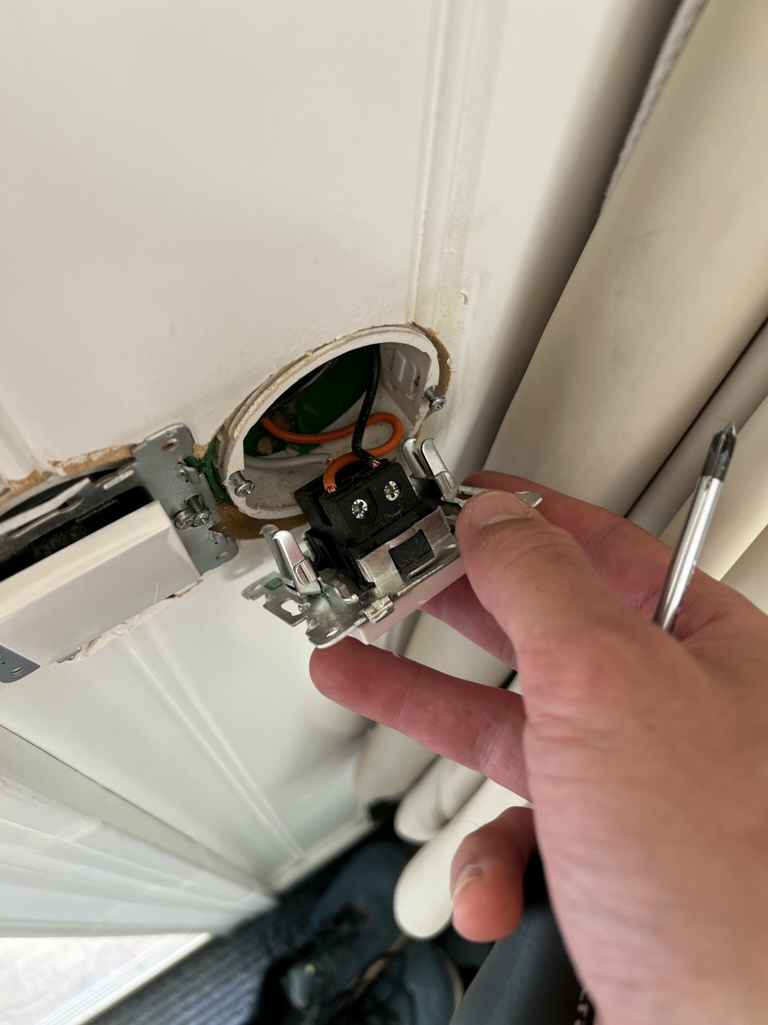

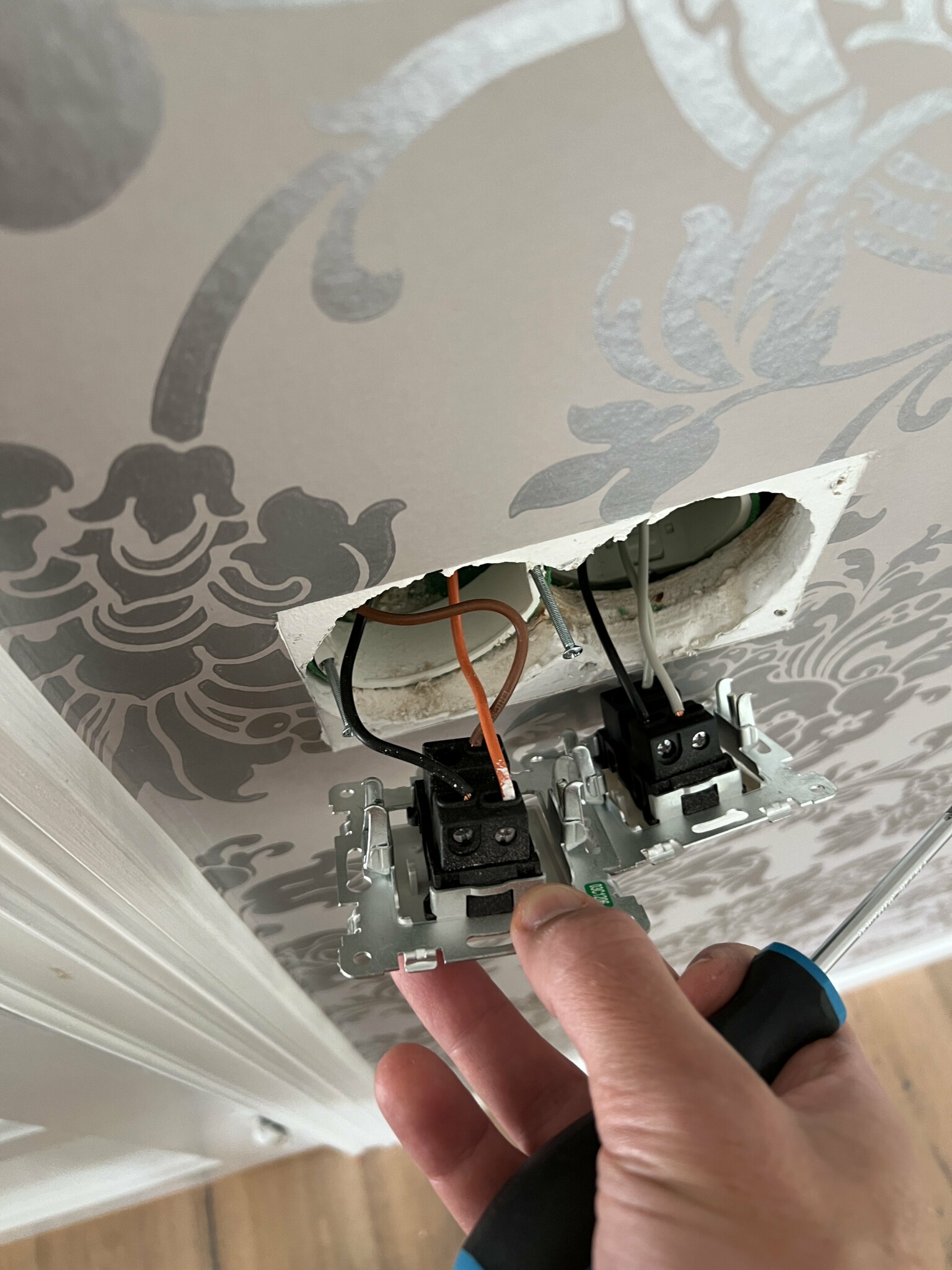

Om det är till någon hjälp är två andra brytare som styr en annan lampa kopplade såhär (den vänstra i nedre bilden, den högra är den defekta där jag provat skruva tillbaka kablarna utan att det fungerade)

Jag håller med om att det borde vara svart på L och de vita på varsin pil. På dimmern har du alltså brun och två vita? Och här har vi en svart och två vita.
Man har fas in (el från elcentralen), troligen den bruna här. till L som kopplas till den ena eller den andra mellantråden (de vita på pilarna), i andra änden kommer de vita in som mellantrådar. Och den svarta får ström från den ena eller dena andra mellantråden, och går till lampan. Eller tvärtom fas in som svart, brun till lampan. Sedan finns även s.k "sparkoppling". Där har man fas in i båda ändar. Men det ser inte ut som det här.

Jag tror TS sista bild är på samma kopplingsdosa som den i första inlägget.

Kopplingen på dimmern ser ut precis som jag antog.
Äger du något mätinstrument? Annars köp något billigt, så kan vi nog hjälpa dig att mäta fram var felet är.
En annan sak, om du har någon kopplingsklämma, helst en wago, men annars duger ex en "sockerbit" tillfälligt. Så koppla ihop den svarta med en av de vita (alltså trådarna på första bilden), sedan med den andra. Om du då får lampan att lysa för någon av kombinationerna, så är dimmern OK. Det kan avslöja om det är fel på brytaren du prövar med.
