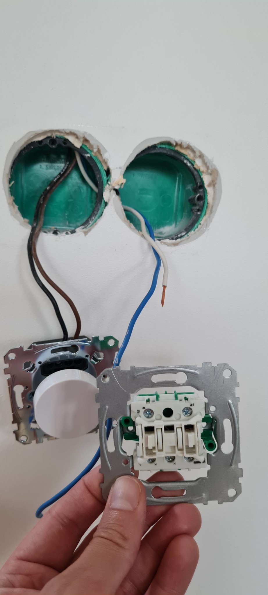

Frågar här innan jag lyckats elda ner huset.
Från början var det i vänstra hålet en dubbel lampknapp som gick till taklampan samt fönsterlampan. I högra hålet fanms det ett uttag.
Jag vill nu separera den dubbla lampknappen till en dimmer i vänstra (taklampan) och en vanlig lampknapp i högra (fönsterlampan).
Min fråga är nu, hur skall jag koppla in den vanliga lampknappen till höger? Samt har jag kopplat dimmern rätt?
Huset är från -93.
Mvh Björne
  • Hand håller en dimmerbrytare framför två eldosor i en vägg, vänstra med ledningar och högra tom, elinstallation pågår.
Du kan inte inte ersätta ett eluttag med en strömbrytare rakt av. Det blir en direkt kortslutning.
Om dimmern är rätt kopplad, ingen aning, går ej att avgöra från din bild.
Hur var det kopplat tidigare?
Så som beskriver, borde detta varit totalt 3 trådar (matande fas, tändtråd till resp. lampa). Men du har 4 trådar. Något stämmer inte.
Är det möjligen så att ex. taklampan kan tändas från en annan brytare också, trappkoppling?
Edit: jag glömde uttaget. Du har en neutral till det också. Antalet trådar stämmer.

Tänker inte ersätta rätt av. Utan det jag vill är att ta bort eluttaget i högra hålet. Och separera på dubbellampknappen i varsit hål. Där ena är dimmer och andra är en enkel lampknapp.

Då lär du få hämta fasen från dimmern och dra över den till högra dosan, koppla den till brytaren och sedan tändtråd (vit ?) till brytaren.
N får isoleras.

Det går inte att se hur du kopplat dimmern.
Om den blåa gick till uttaget (är du absolut säker?). Så är det neutralledare, den skall inte användas nu (om inte dimmern behöver neutral, vissa LED dimmers behöver det). Troligen gick den vita ledaren till gamla brytaren? Och du hade troligen stump från brytaren till uttaget?

Vita ledaren gick till gamla brytaren exakt! Sen var det precis så. Det gick en stump från brytaren till uttaget.

Ok tack. Tänkte att det skulle typ vara så. Men skall jag då ta fasen från samma hål (L) från dimmern? Eller använda det andra L:et?
Samma hål. Att där är två "L" beror på att dimmern kan trappkopplas.
