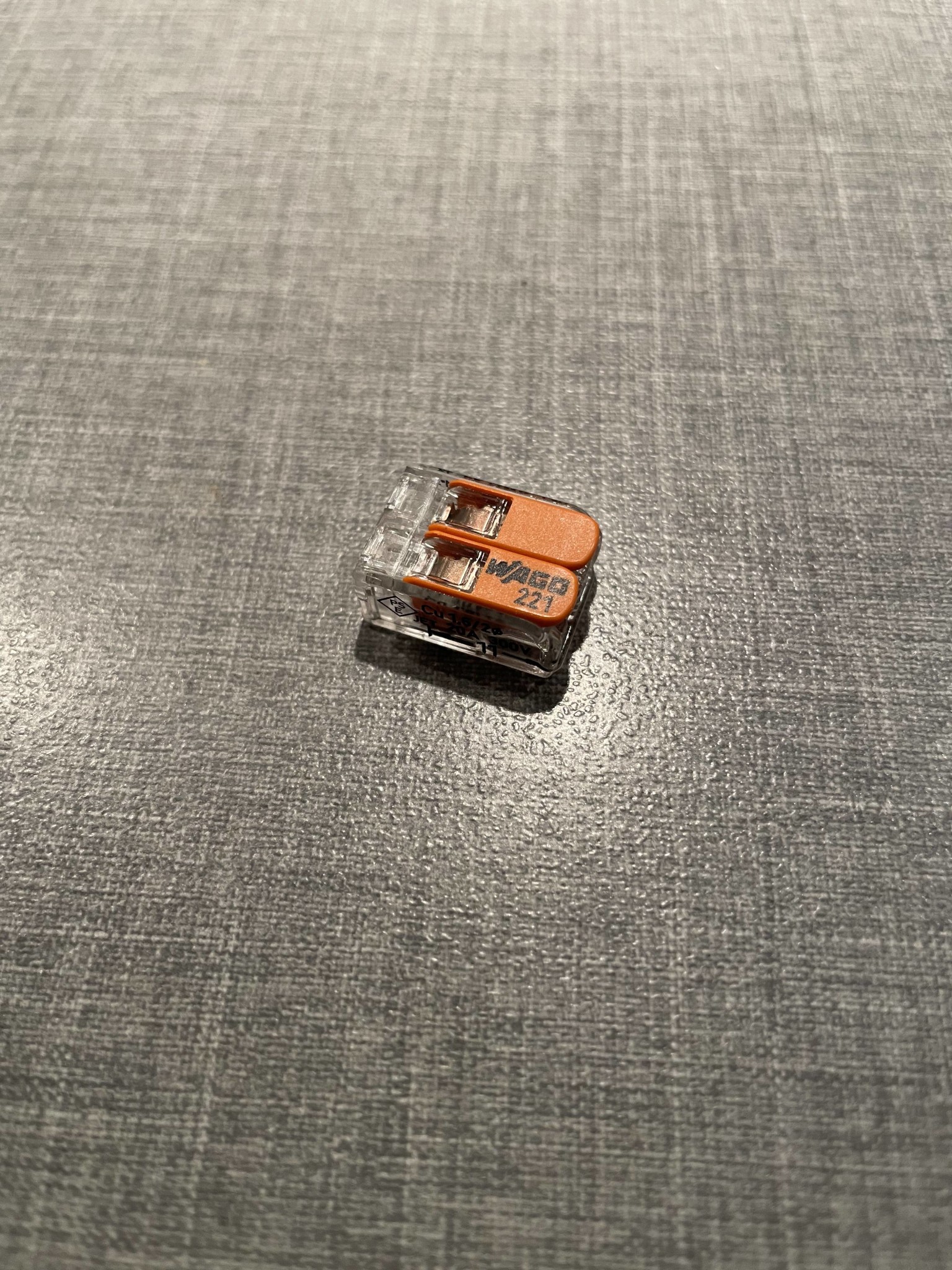

Jag har en lampa där en koppling gick sönder. Det är två kablar in, två kablar ut. Funderar på om man kan koppla på nytt med wago? Den som gick sönder ser ut som första bilden. De wago jag har är enligt andra bilden. Går detta och hur ska isf kablarna dras? Brun kabel nr 1 till wago nr 1, brun kabel nr 2 i andra hålet i samma wago? Och motsvarande för blå med egen wago?

Ja, Wago 221 blir bra, och du ska koppla precis som du beskriver. Observera att ledarna ska skalas 11 mm. Se till att de bottnar.
