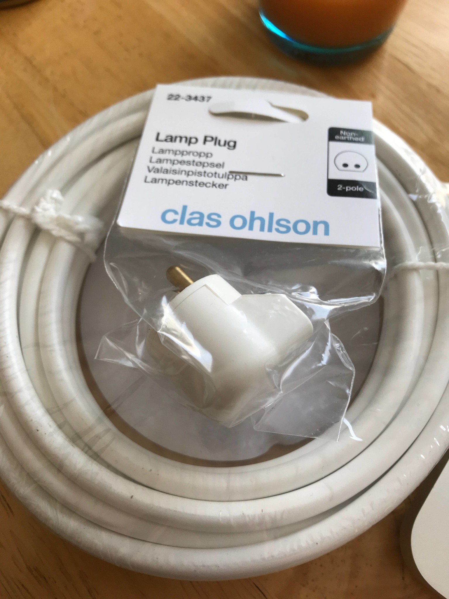

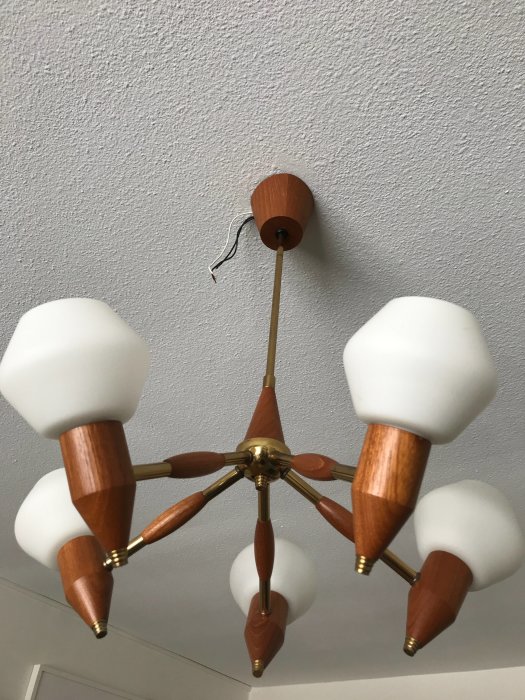

Hej! Jag har köpt en retrolampa och ska nu koppla den till en lamp plug och kabel. Lampan har fem armar och sladdarna som går ut är två svarta och en vit. Kabeln har en blå, en brun och en gulrandig sladd. Mitt uttag i väggen har bara två hål så då tänker jag att den är ojordad.
Vågar jag mig på detta själv? Hur ska jag gå tillväga?

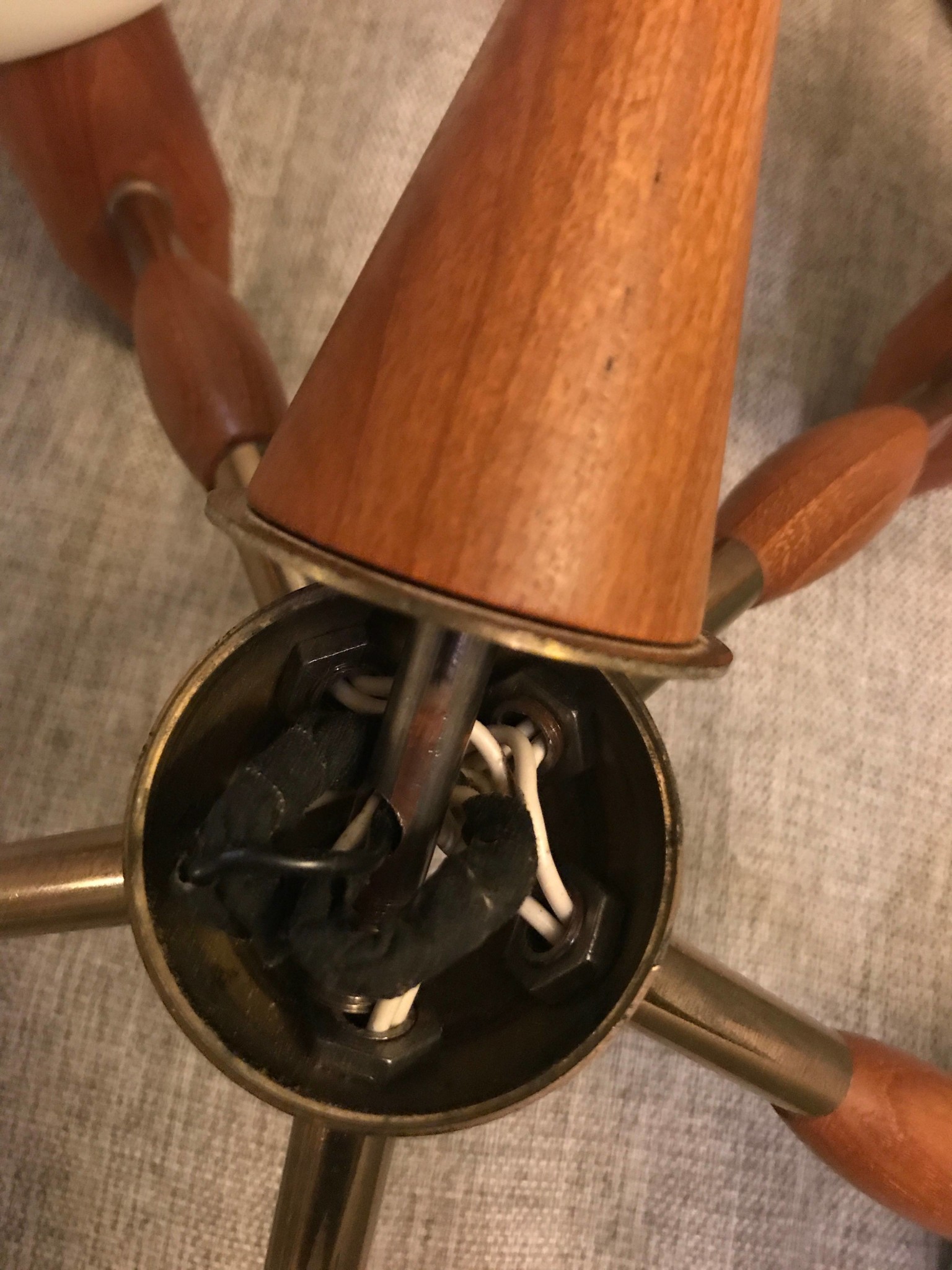

När jag köpte lamp plug och sladd så personalen i butiken att jag skulle koppla in nya sladden i sockeln, när jag skruvade upp lampan hittade jag ingen sockel utan sladdarna mellan armarna var tejpade med svart eltejp.
Lägger med lite bilder för förtydligande.

Det stämmer att lamputtaget är ojordat.
Alltså behöver du bara en kabel med två ledare.brun och blå.
Det du måste ta reda på är vad ledarna från lampan är, vilken som är fas och vilken som är nolla.
Hade det varit en takkrona så en kvalificerad gissning hade varit att vit skulle anslutas till blå och de svarta hade varit tändtrådar till lamporna och skulle anslutits till brun.
Men har svårt att tänka mig att den taklampan har krontändning.
Ta reda på vad de svarta och den vita är och var säker på att det verkligen stämmer innan du kopplar på lampkontakten

Så här ser du ut när jag skruvar isär röret. Kan det ge någon ledtråd? Från armarna går två vita sladdar från vardera arm. Jag har svårt att härleda vad det svarta tar vägen under tejpen. Så tacksam för era svar.
Det är nog så att det är 2 vita ut till lamphållaren , varav 1 vit från varje arm
( kanske det är 2 vita till 1 svart och 3 vita till en svart är kopplad till 1 svart ) blir s.k. krontändning då , med den vita i taket som noll

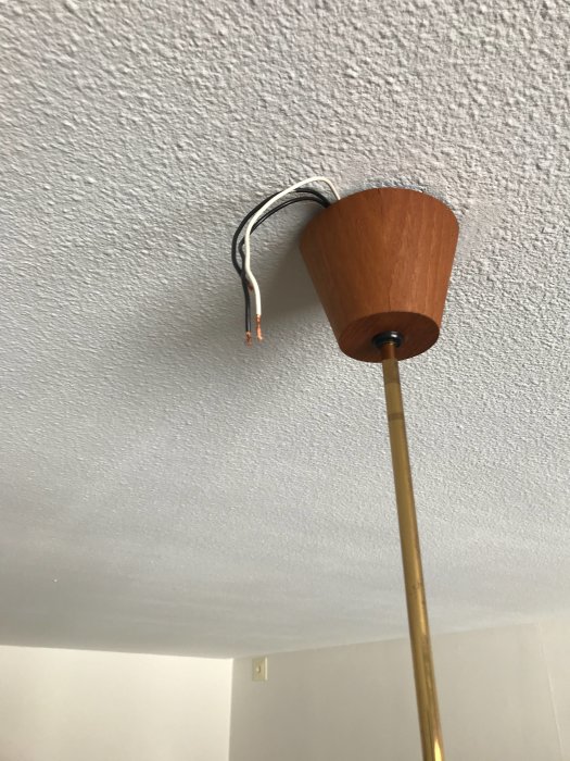

Du har bara 2 från taket det är noll och fas , koppla ihop dom svarta , då kan man säga att du har en svart och en vit , in med dom till stickproppen , bry dig inte om höger vänster i den ,
bara rakt in på varje fästpunkt , då kommer det att lya
Inget kan hända
