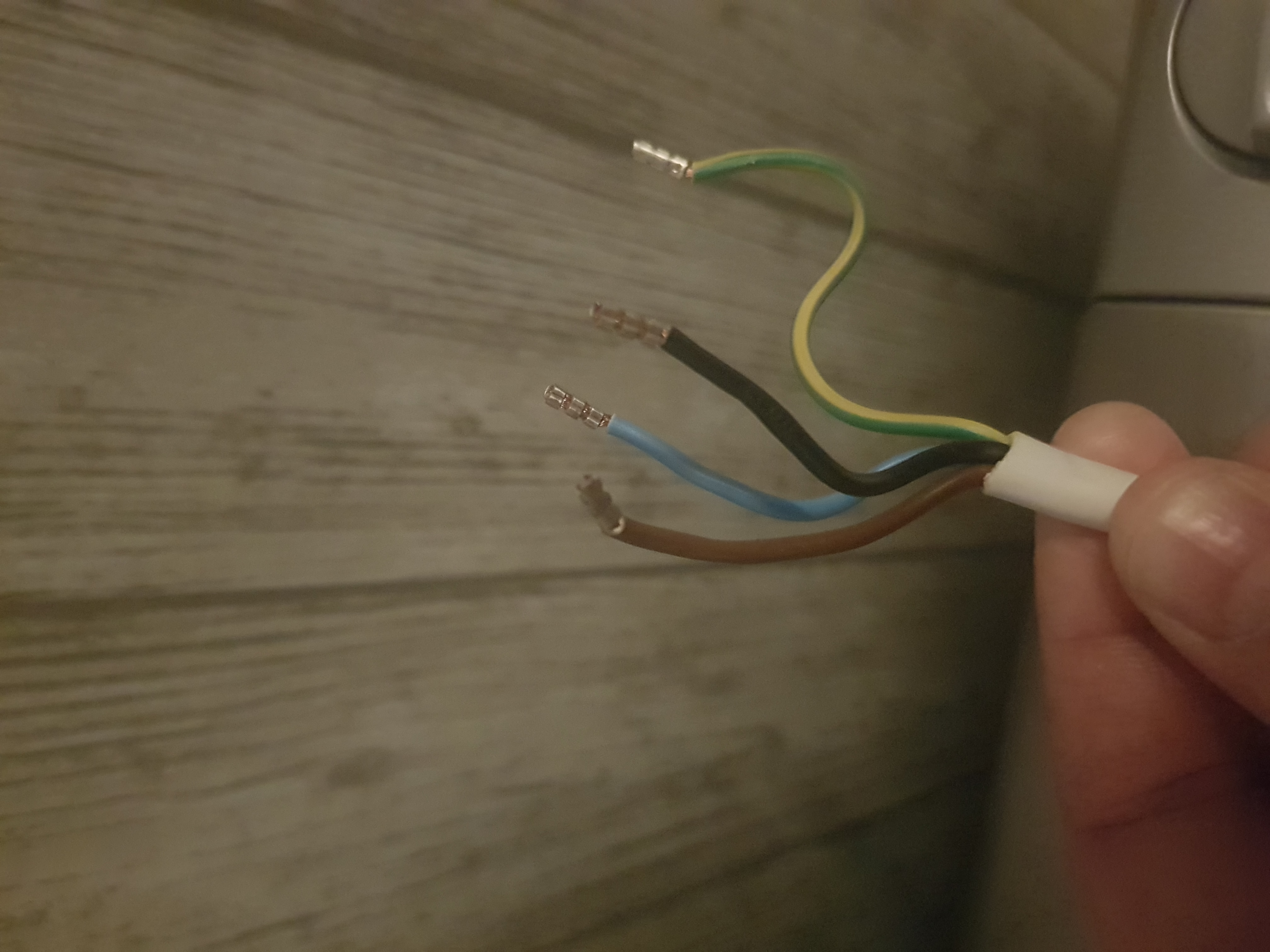

dax o byta ut fläkten.
den gamla sitter med 3 trådar i stick propp.
den nya har 4 trådar
blå
jord
brun
svart
koppla ?

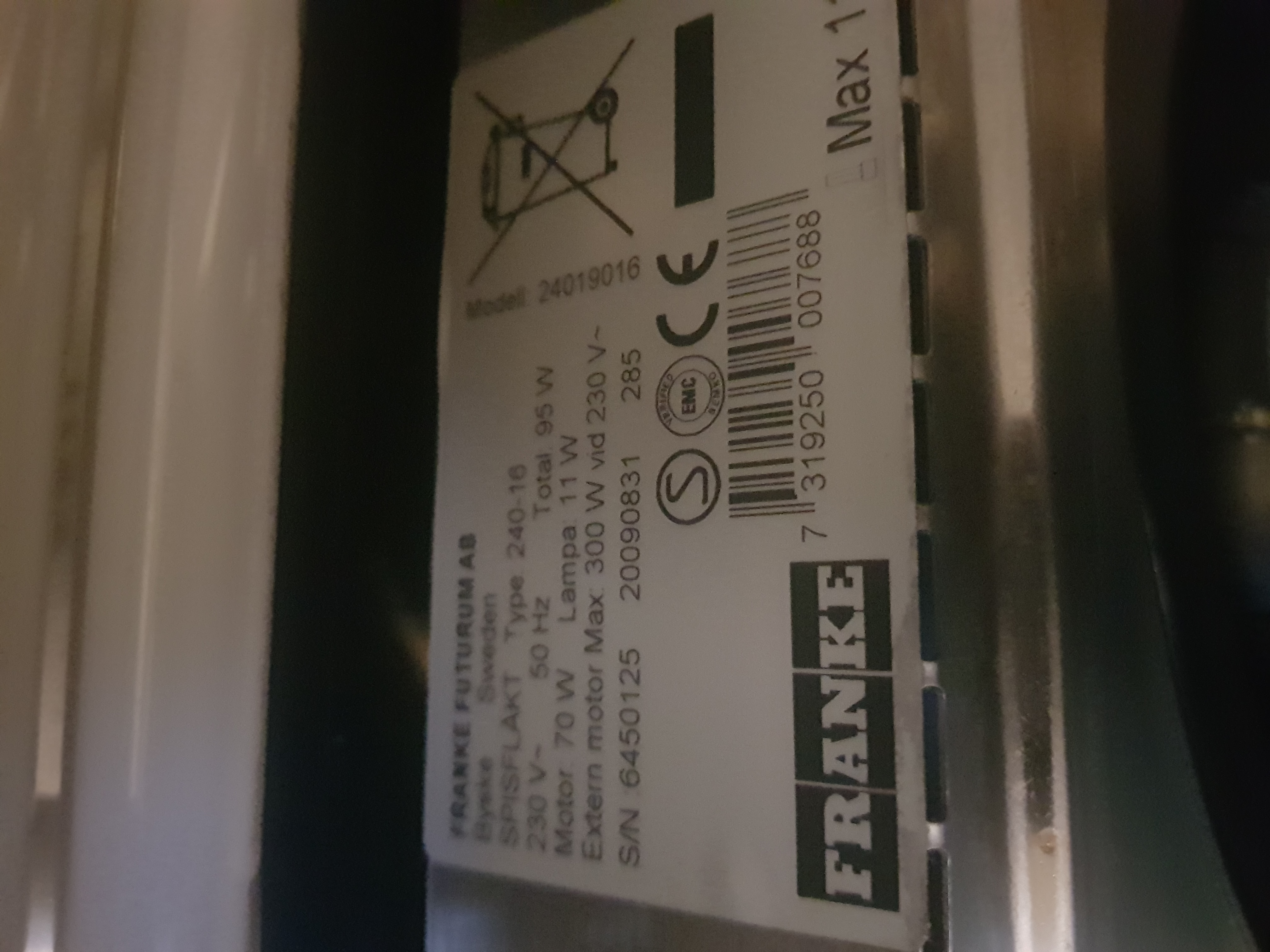

Vad säger bruksanvisningen till fläkten? Vad är det för fläkt?
Har ingen bruksanvisningar.
Och står inget på den.
Fått fläkten

Hmm.. Det gamla var vanlig 230V Den nya kan knappast vara en 400V så den svarta eller bruna är väl till någon slags styrning
Vilket fabrikat och modell? Brukar vara ganska enkelt att googla fram beskrivningar.
Det är en modell som kan styra en frånluftfläkt. Har haft sådana men tyvärr minns jag inte färgerna men 3 går till nätet och en plus en extra nolla till externa fläkten.
Elanslutning 230 V skyddsjordad Stickproppsanslutning (lgh). Fast anslutning av behörig elektriker (villa)

Du kan lämna den tråden som ska till extern fläkt oinkopplad och isolerad. Vad jag kan hitta så är det den svarta. Brun, blå och gröngul gåt till stickproppen. Svart isoleras.
