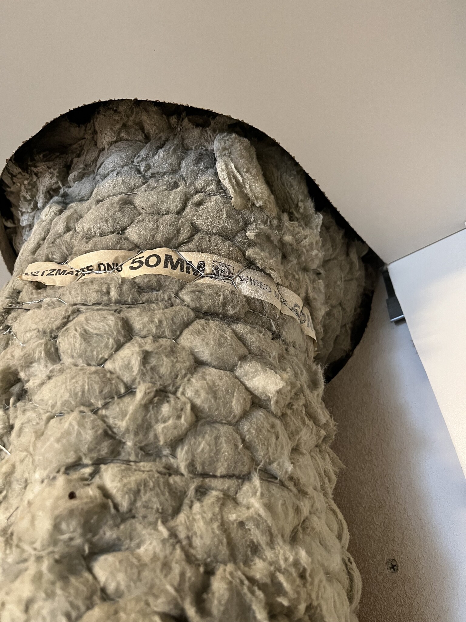

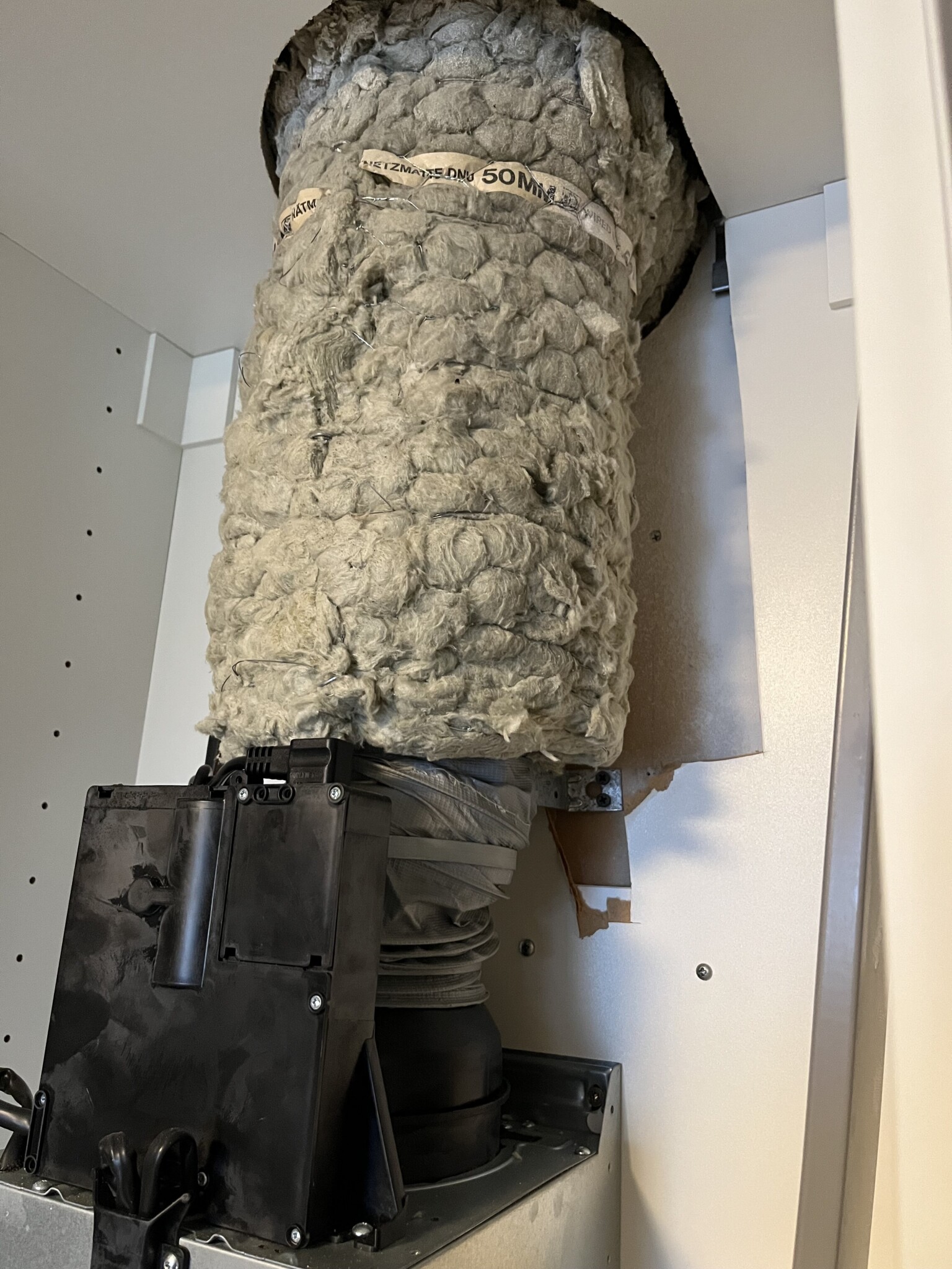

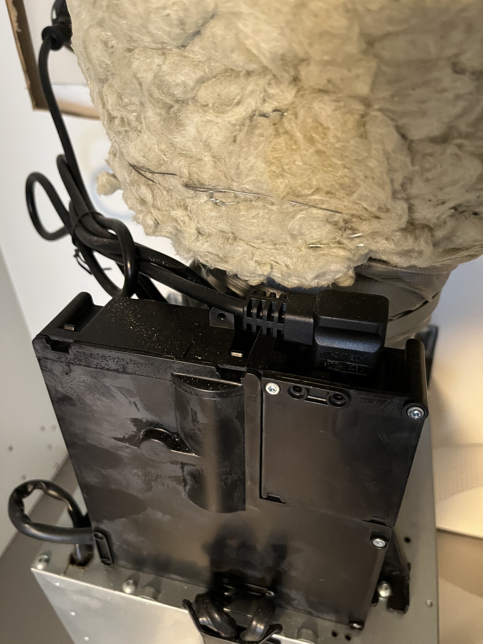

Jag bor i en bostadsrättslägenhet. Den tidigare ägaren har satt in en köksfläkt som direktkopplats till husets ventilationskanal.
Nu behöver jag koppla bort den från kanalen och byta ut till en spiskåpa som är godkänd för FTX-ventilation. Jag har dock förstått att om jag modifierar fläkten så kan jag fortsätta använda den.
Jag förstår det som att det är en IKEA ”matälskare” köksfläkt. Jag är ok händig, men har noll erfarenhet av sånthär så förklara gärna för mig som om jag är sex år gammal.
Tack!

Sällan idag att man kopplar in en imkanal till ftx, man vill inte ha in matos i denna.H Hemika skrev:Hej!

Kanske går att bygga om till kolfilter
https://www.ikea.com/se/sv/assembly...onterad-koeksflaekt-svart__AA-2027206-6-1.pdf
Den går att montera som återcirkulerande istället, titta på sidan 25. Där ser du hur den monterats nu till vänster och återcirkulerande till höger, så ändra till den monteringen
Edit: ser inte riktigt ut som den matälskare fläkten, så du kanske bhöver dubbelkolla vad du har. Men principen är densamma
