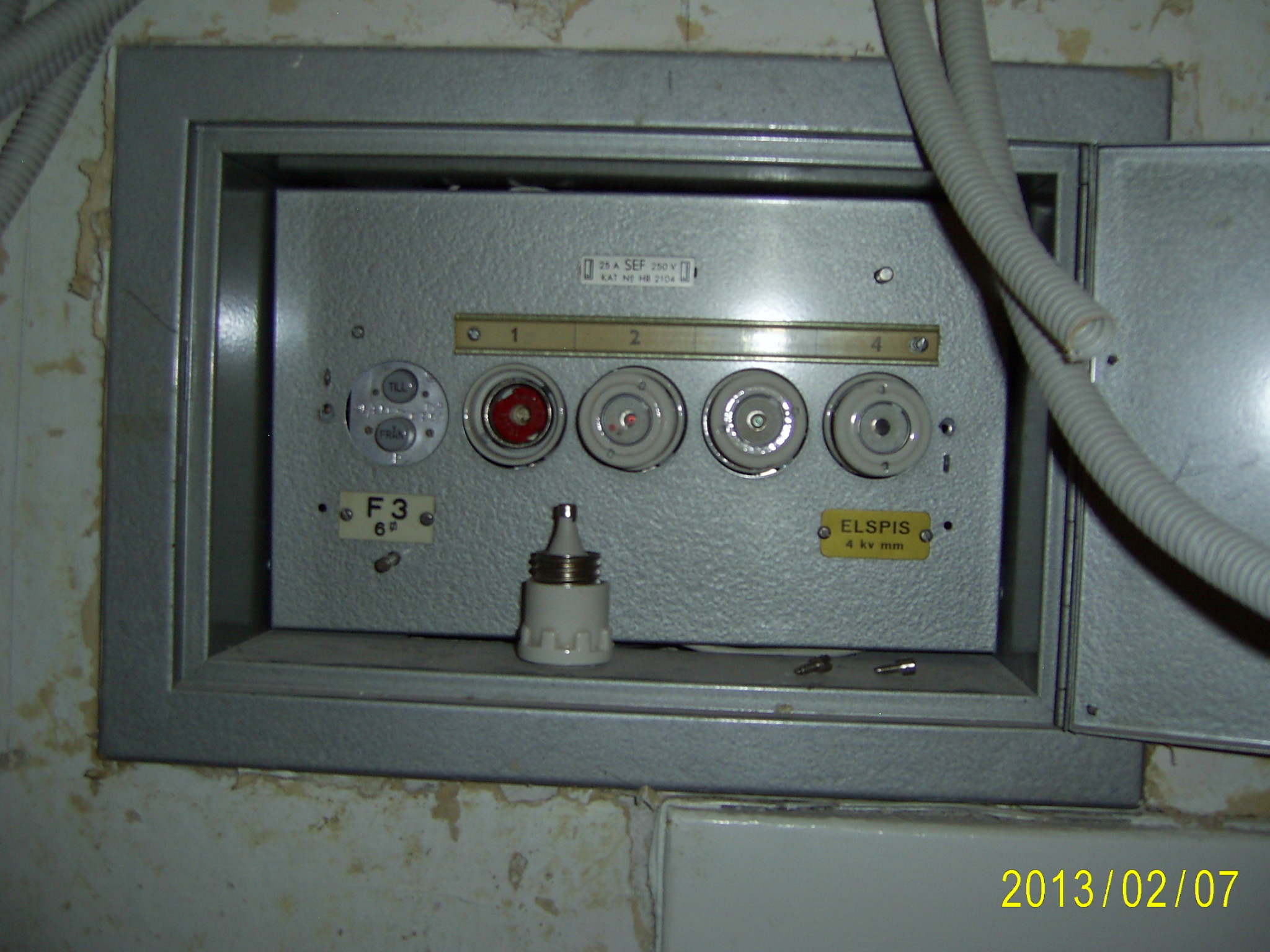

Då är det samma förhållande som i Svenska Miljonprogrammet där fortfarande många lägenheter bara har 1-Fas 25A som matning.D Daniel 109 skrev:
Säkrar man 2 matningar till en häll med 16A bör kanske nollan vara 2x2.5 mm² eftersom fasläget är samma och totalströmmen kan uppgå till 32A i Nollan = 4mm²
Alla gamla matningar till 1-Fas spisar är 4mm² !
9- Vånings hus där hälften har uppgraderat till 3-Fas 16A, resten ligger kvar på 1-Fas 25A
Är en häll säkrad med 2st 16 A ska nollan vara 2,5mm2 för då är hällen utrustad med 230V förbrukare och kan då i vissa fall belasta nollan med 16 A. Någon häll som drivs med 400V har jag aldrig sett och jag tvivlar på att det finns.
