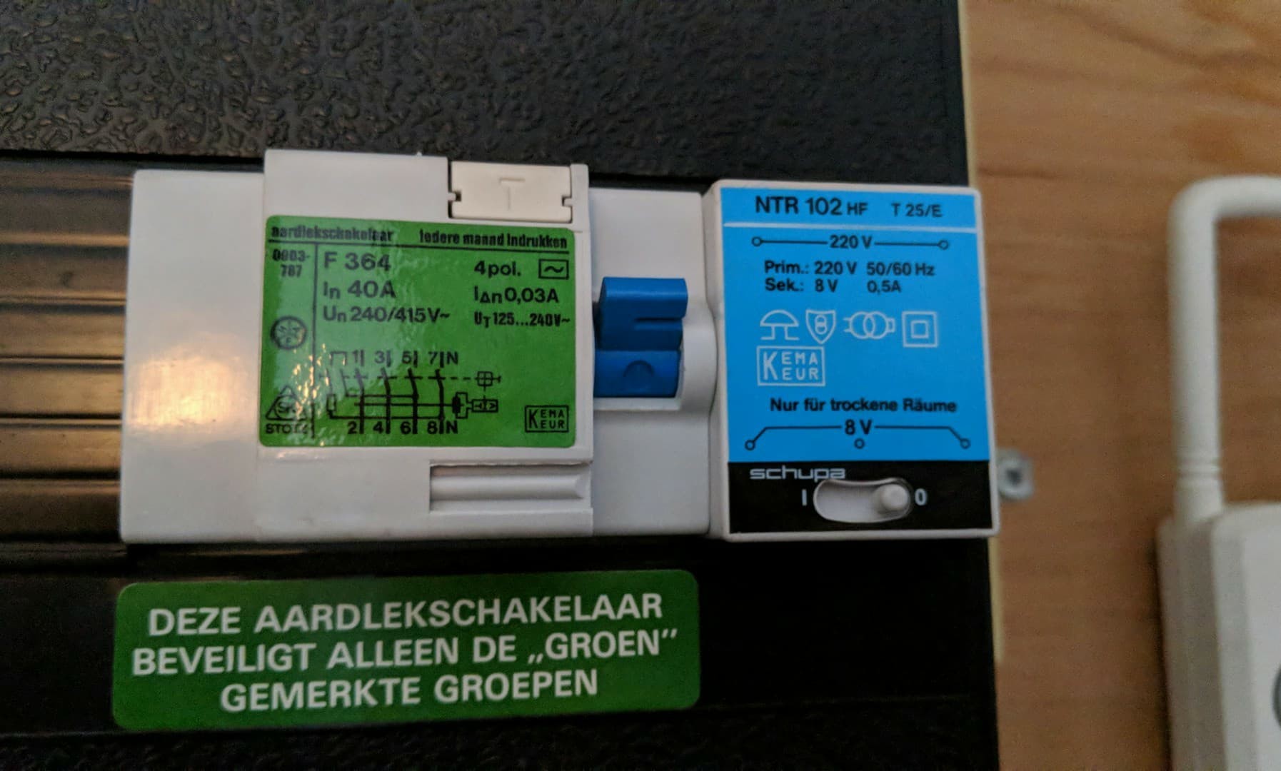

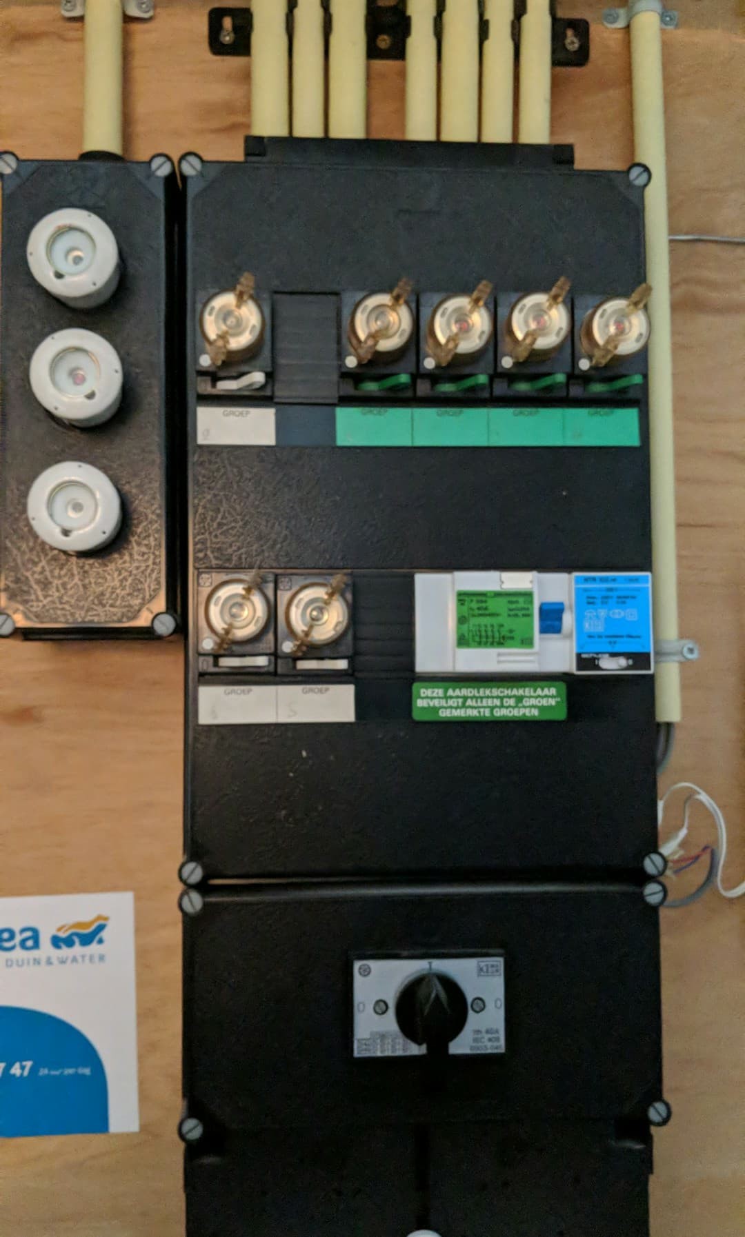

Jag kom på att jag har en kollega som är från Holland.... Visade sig att han är där nu, så han tog några bilder på elcentralen åt mig.
Det verkar ändå som att Holländarna kör trefas.
Kanske handlar det om att man inte vill ha trefasgrupper till vanliga förbrukare???
Kollegans pappa hade berättat att de kör "en grupp till tung elektronik och det andra är vanlig hushållsel".
Intressant upplägg på centralen också med brytare på säkringarna så att man inte behöver skruva ur dem för att bryta gruppen. Det verkar också vara så att bara delar av grupperna är skyddade med JFB.

Ja, håller med, intressant upplägg på säkringarna som spänns på plats med två snäppfästen, är brytarna kopplade före eller efter säkringarna samt vad kallas dessa?tommib skrev:

God tanke på den tiden kanske, idag vill man väl ha så få brytare som möjligt då dessa är potentiella felkällor.
Har försökt söka information angående "dubbelnollan" men gått bet, en del verkar tyda på att detta systemet kan vara förekommande i NL, Schweiz kanske Belgien men knapphändig information om nyttan.
