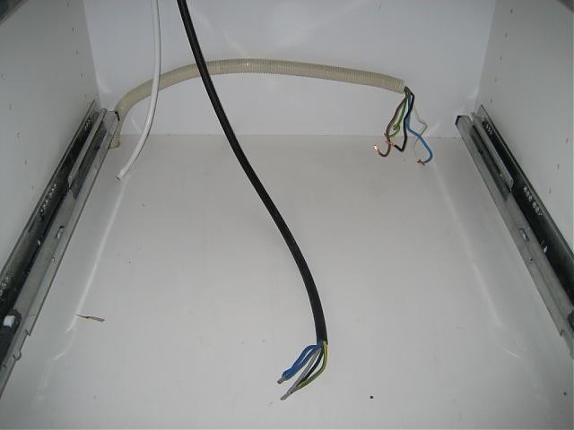

Koppla in ugn/häll
Hmmm .... nu har han varit här .... ska räkna på det och ge offert per telefon.
Tydligen behöver han dra om el från elcentralen för att koppla in grejerna, säger att första killen endast dragit el motsvarande det som behövs för en spis av standardmodell vilket inte är tillräckligt för en separat ugn och häll.
Stämmer detta - alltså att man behöver dra om elen och fixa nya tåtar när man byter från traditionell spis till separat ugn/häll ?
Hmm, svårt att säga exakt, men finns det en trefasmatning fram (dom fem tåtarna) så borde det gå att dela upp utan problem och utan att dra om en massa!
Vilka effekter är det på ugnen och hällen, kan ni se det på märkskyltarna eller ta ett kort på dom?

Det är trefasmatning framdraget (det var trefas till "gamla" spisen).
Ugnen har 230V spänning och max anslutningseffekt 3500. Induktionshällen har 230 V spänning och max anslutningseffekt 7200.
Ok, då kan det vara så att elektrikern som var och kollade har rätt! (alltid vanskligt att ge råd över internet när man inte har alla fakta!)
I värsta fall kan det bli ganska omfattande om din förra elektriker bara drog fram ett 16mm rör och 1,5kvmm ledningar.
Nu behöver du ha 2,5kvmm och då duger det inte med ett 16mm rör, man får inte in 5st ledare i ett så litet rör!
Men som sagt, vet ju inte vad som är draget innan!

Vet inte om det hjälper, men här är ett foto på eländet.sverre skrev:Ok, då kan det vara så att elektrikern som var och kollade har rätt! (alltid vanskligt att ge råd över internet när man inte har alla fakta!)
Vilken intrig .... nu har maken pratat med svärfar som meddelar att när han pratade med "vår" elektriker (han som är på semester) så sa han att det ska räcka med de 5 tåtar som nu är framdragna, "3st till hällen och 2 till ugnen". Man hade ju hoppats att åtminstone elektrikerna skulle ge samma besked.

Om det är sladden till hällen som kommer uppifrån (?) så ser et ut som det är en variant där det är meningen att man skall kunna sära på fasledaren, i så fall kan du mata den med 2 faser och nolla (2 x 230V 16A) skall räcka. 3e fasen kör man till ugnen.
Det bör framgå av installationsanvisningen för hällen om det går att koppla så. Ev. kan du kanske lägga upp exakt typnummer för hällen här så kan troligen någon av oss ladda ner manualen och titta.
Sedan är det ju klart att mycket beror på om det är 1,5 eller 2,5 kvmm trådar som är framdragna. Om du har möjlighet att mäta med ett skjutmått så är 1,5 kvmm trådar ca. 2,9 mm i diameter om du mäter utanpå isoleringen. Kan säkert diffa några tiondelar mellan fabrikaten. Har ingen 2,5 kvmm här att mäta på.

Jag tror också att du kan koppla hällen på två faser och nolla och ugnen på en fas och nolla (samma nolla), Jag tycker även att det ser ut som 20 mm slang med 2,5 mm² fk och då får du säkra 16 A och det brukar räcka. Normalt drar man fram tre faser, nolla och jord, 2,5mm² till spisar och har du haft en elektriker där, är jag nästan bergsäker på att han har gjort det hos dig också.

Men det stämmer att det är sladden till hällen som kommer uppifrån på bilden.
Mitt ögonmått säger att det är 5*2,5 FK i ett 20-rör.
Detta räcker alldeles utmärkt.
Under förutsättning att du har trefas i lägenheten och att det finns tre lediga säkringar i centralen behövs två perilexuttag, två dito stickproppar, en kabeldosa och en skitbit EKK 5*2,5 (till ugnen, hår långt bort är den?) för att sno ihop det hela, plus lite fick-krafs som klammer och skruv.
