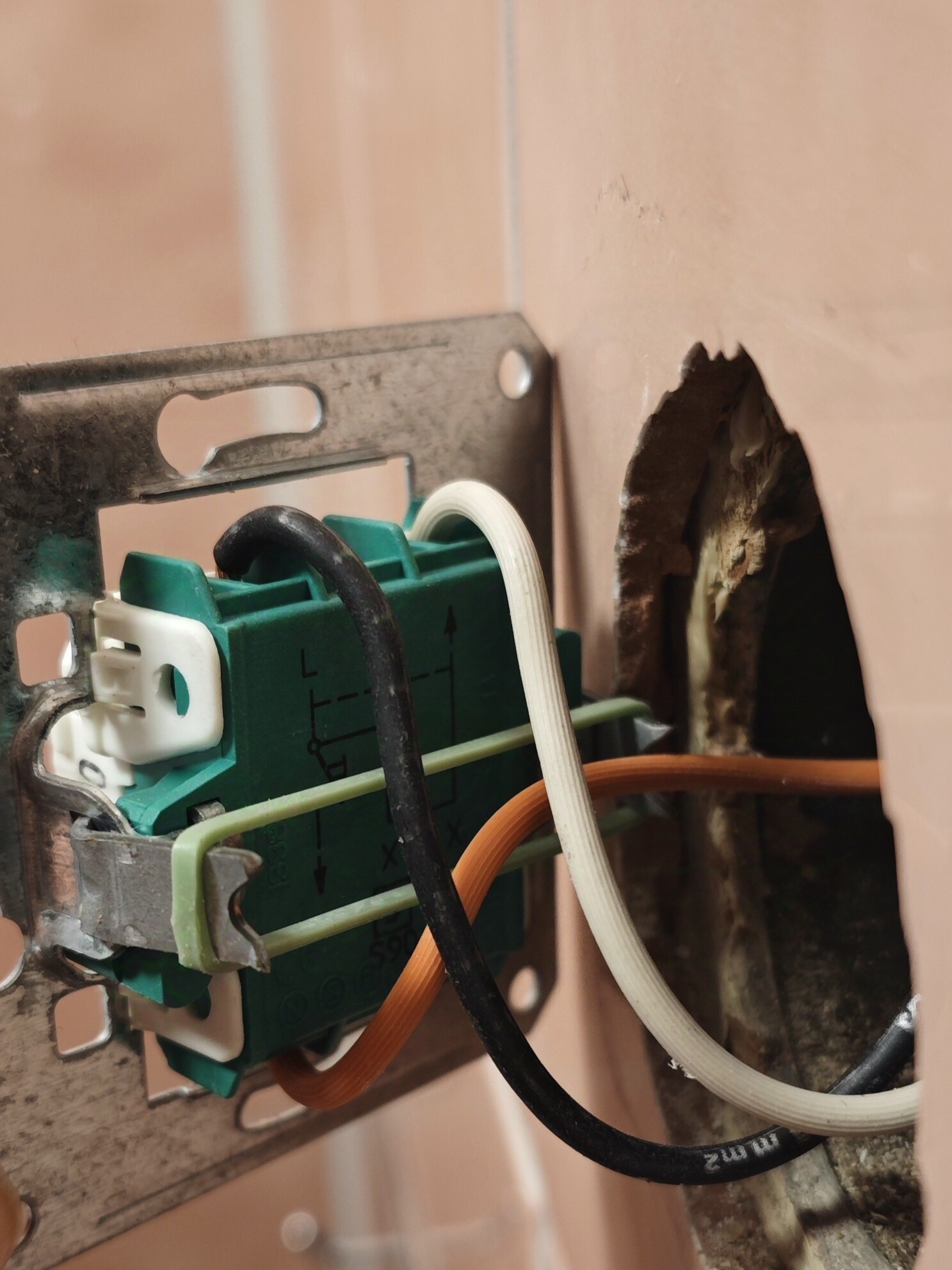

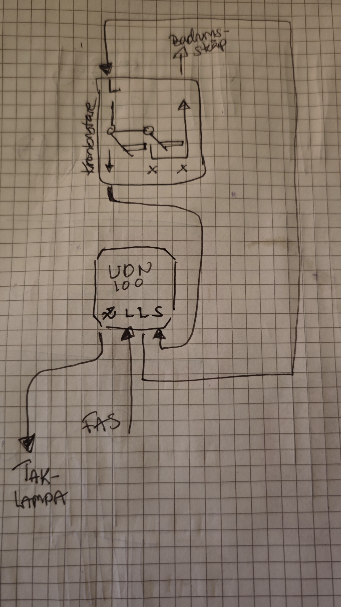

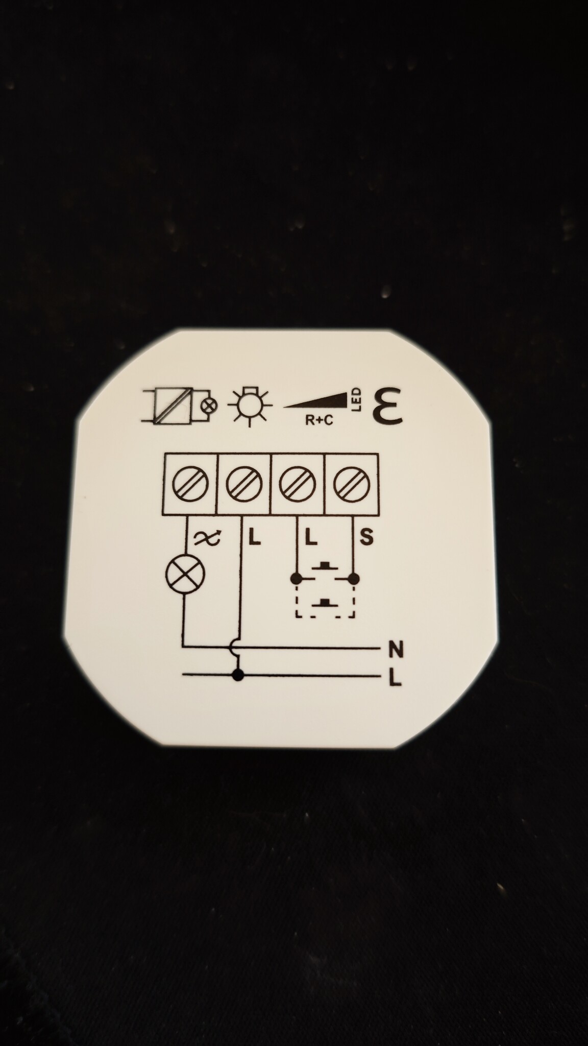

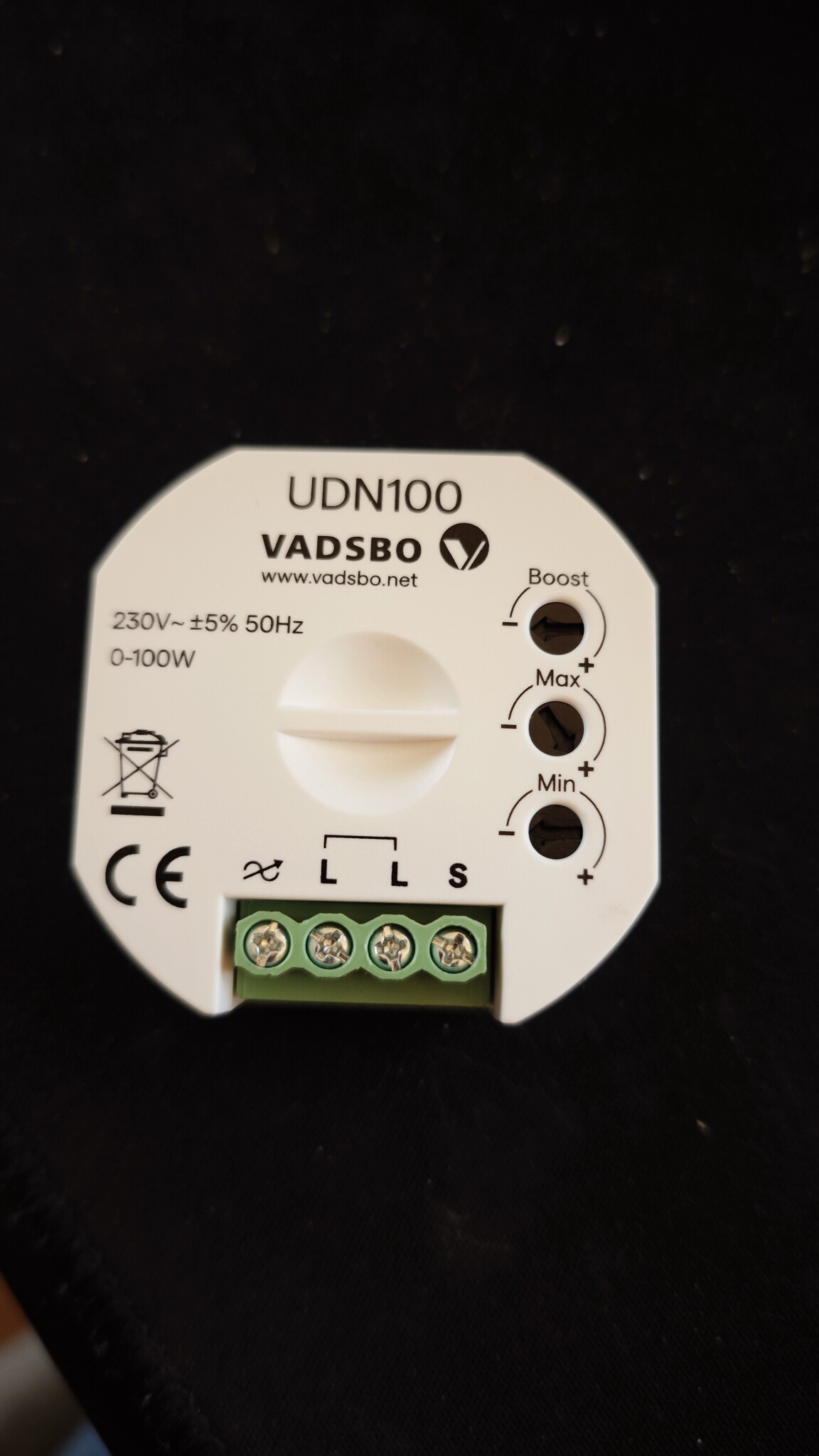

Jag ska koppla in en dimmer, UDN100, på taklampan i badrummet.
Jag har en kronbrytare för taklampan samt belysning på badrumsskåp.
Vill bara kolla med er om detta är rätt tänkt?
Se kopplingsschema samt bilder på kronbrytare och dimmer.
  • Bild på en Vadsbo UDN100 dimmer med inställningar för boost, max och min samt anslutningsterminaler på en svart bakgrund.
  • Kopplingsschema för UDN100 dimmer med symboler för taklampa och ledningar samt märkning av olika anslutningar.

  • Handritat kopplingsschema för UDN100 dimmer med anslutning till taklampa, fas och badrumsskåp, inklusive kronbrytareanslutning.

Det blir bra.
finlirarn
Tack för svar och like.
Jag har installerat den och det fungerar som förväntat.
