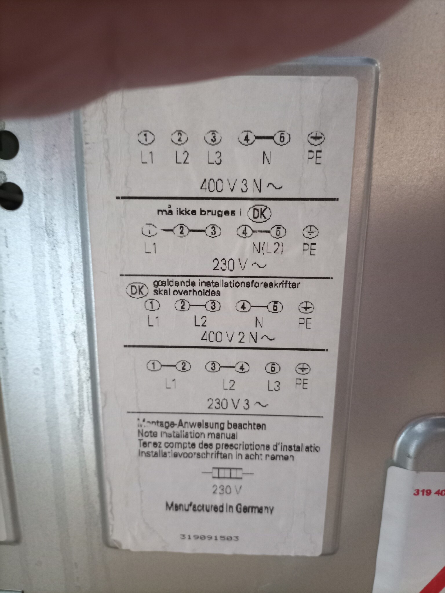

Jag skulle behöva koppla in en gammal spis. Har ett trefasuttag som saknar nolla (L1/L2/L3, PE). Bäst vore såklart om man kunde dra en nolla dit men det är trångt och jävligt i kanalen som vanligt och då måste jag ur med alla kablar först och känner mig inte säker på att få tillbaks dem. På enheten (en Elektrolux) sitter klistrerlappen med kopplingsschema enligt bild.
Om jag tolkar den rätt borde det andra alternativet (230V ) vara möjligt för mig om jag väljer L2 istället för N över 4/5. Alltså
L1 -> 1/2/3 och L2 till 4/5 + PE
Men det sista alternativet ("230V 3 ~") vad innebär det? Är det för England/USA?
  • Kopplingsschema på en Electrolux-enhet med alternativ för elektrisk anslutning; visar 400 V och 230 V kopplingsmöjligheter.
Spisen kräver 230 Volt. Det kan du inte få i Sverige utan nolla.
Nej precis. Men vad menar man med (L2) inom parantes i det schemat.
Att man kanske har 115VAC och då får 230V mellan två?
Ja just det så skulle det kunna vara.
tommib
Nej, normalt menar man ett system med 230 V huvudspänning, därav beteckningen L1/L2. Detta system finns egentligen bara i Norge och är då ett IT-system utan belastningsbar nolla. Därför är det fel att prata om att det skulle finnas 115 VAC tillgängligt, det finns helt enkelt ingen fasspänning att prata om. Det är inte heller så enkelt att 115+115 VAC = 230 VAC i ett trefassystem pga fasförskjutningen. Det skulle möjligen vara amrisarnas split-phasesystem där man har två faser förskjutna 180 grader.
I sakfrågan så kan man inte använda denna spis utan nolla i Sverige. Ett alternativ är att koppla om en fasledare till nolla i centralen så att man har två faser, nolla och skyddsjord fram. Då kopplar man enligt alternativet 400V 2N~
