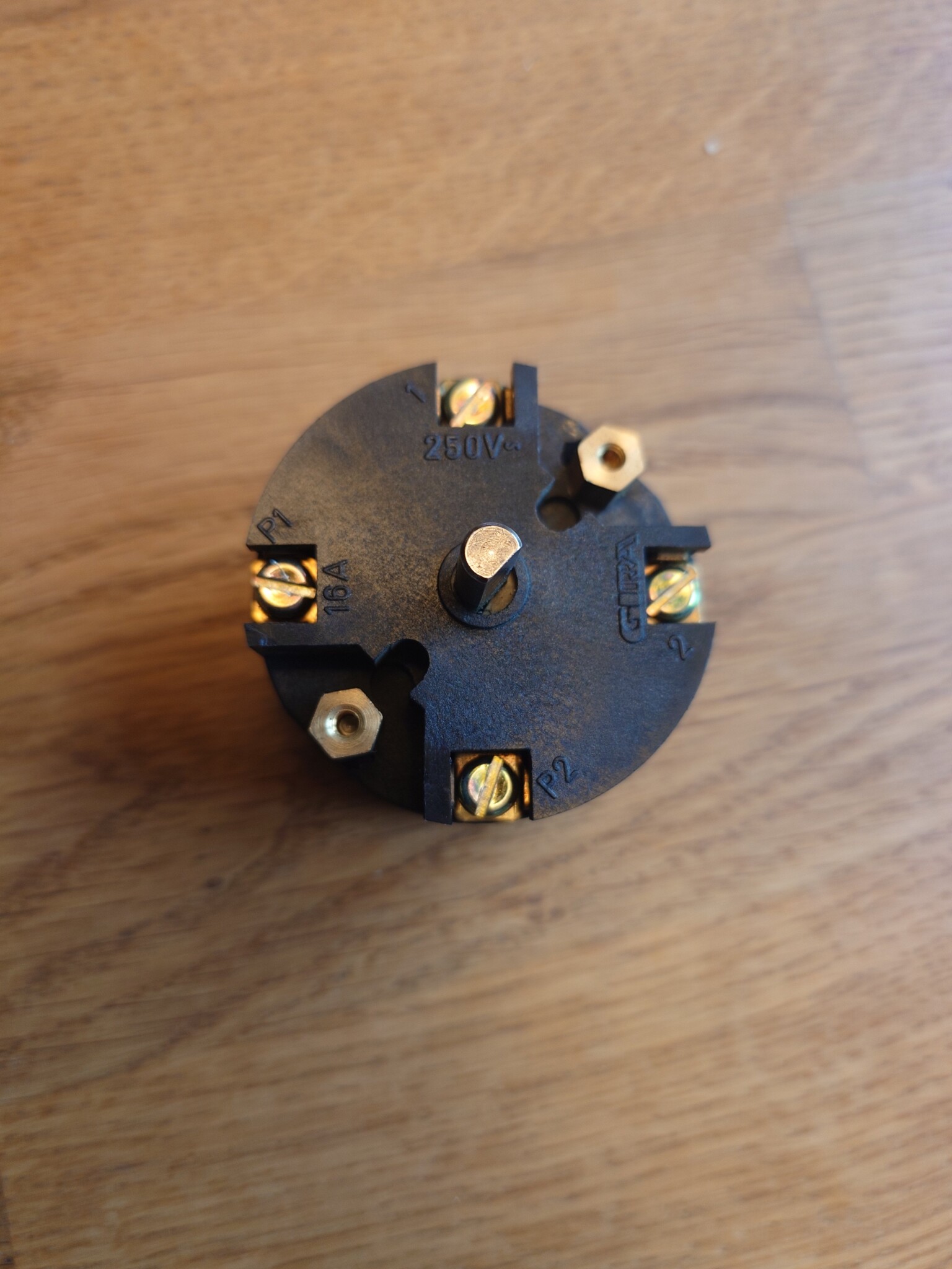

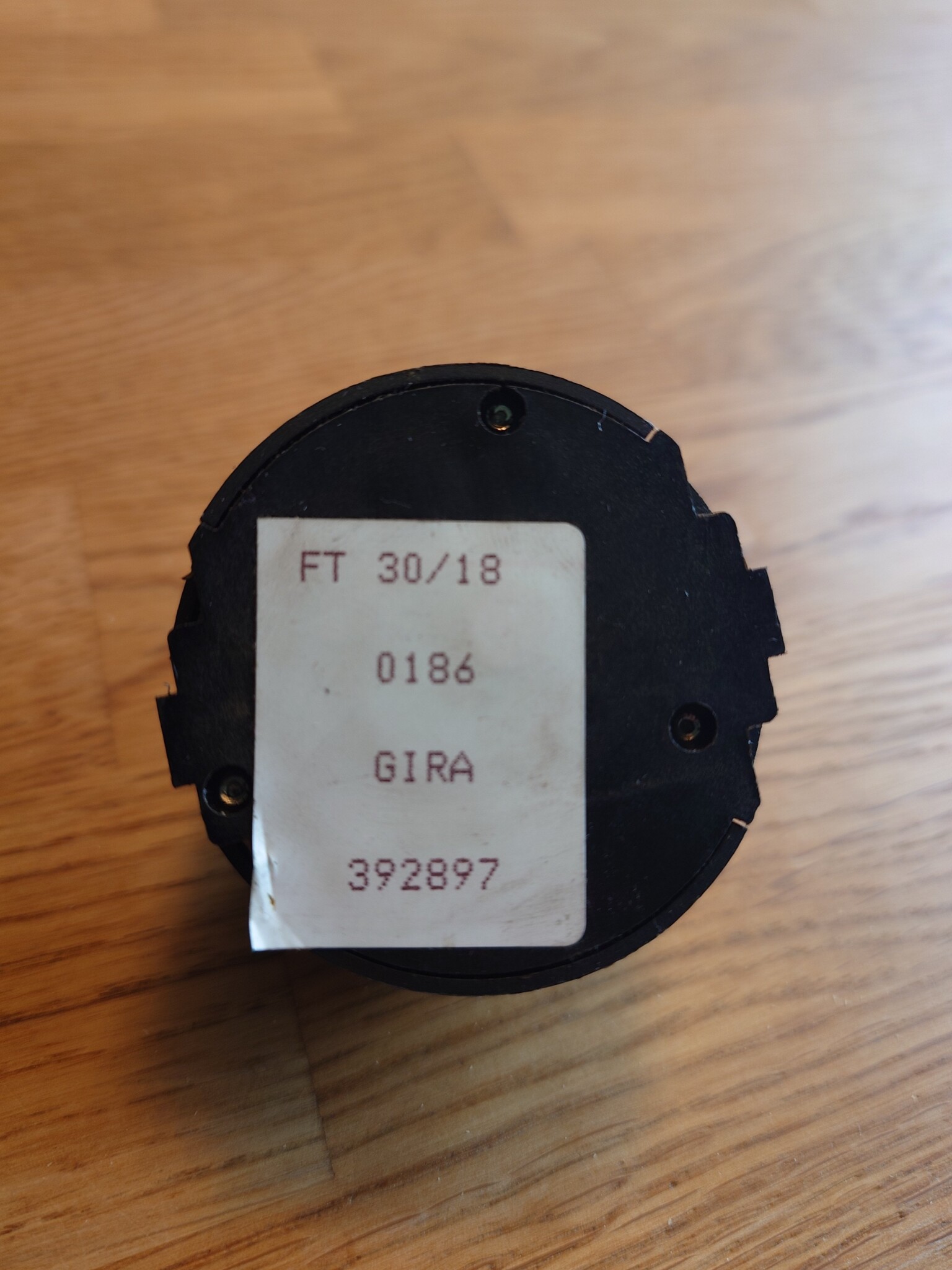

Jag tog reda på en timer på jobbet som styrt en fläkt så man vred upp den till max 30 min så slog den av när tiden gått ut o nu tänkte jag använda den till slå på lyset i ett förråd istället för strömbrytare som jag glömmer slå av ibland men kan någon förklara hur jag kopplar in den.
En rund timer i svart plast med metallkontakter märkta med "250V", monterad på en trätopp.
Timer av märket GIRA, modell FT 30/18, med serienummer 392897, liggande på ett träbord.

Tror du kopplar inkommande L och N på P1 respektive P2 sen lastsidan på 1 och 2

Fas på P1, Tändtråd på 1
ptlf
S Sebbegb skrev:
Tror du kopplar inkommande L och N på P1 respektive 1 sen lastsidan på P2 och 2
Då blir det kortslutning när du vrider på timern. 😖
Ja jag skrev lite hastigt
Tack 👍
Vad är P2 o 2 till för?
P ptlf skrev:
Tack 👍
Brytaren/timern är två polig (p1 - 1 och p2 - 2) men det räcker att bara bryter fasen till lampan.
