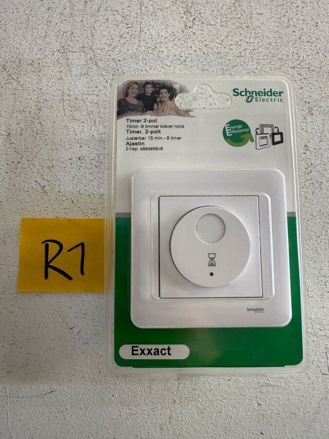

Som rubriken lyder. Hur brukar ni koppla en tryckknapp för forcering till exempelvis en öppna/stäng spjällmotor på forcering om man vill köra 230V?
  • Förpackning med en Schneider Electric tryckknappstimer, 2-polig, justerbar 15 min–8 timmar, på en vit yta med etiketten "R1".

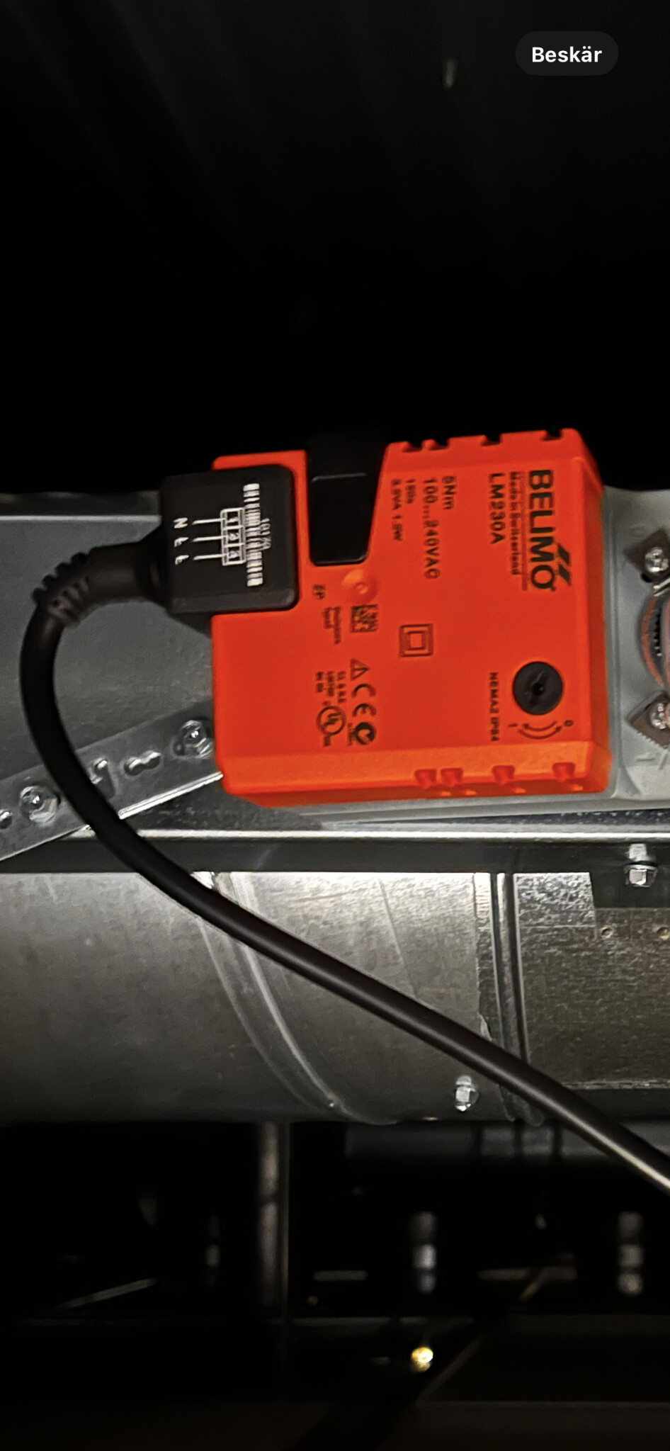

  • Orange Belimo spjällmotor kopplad till en kanal, med svart elanslutning, synlig kabel och mekaniska detaljer.

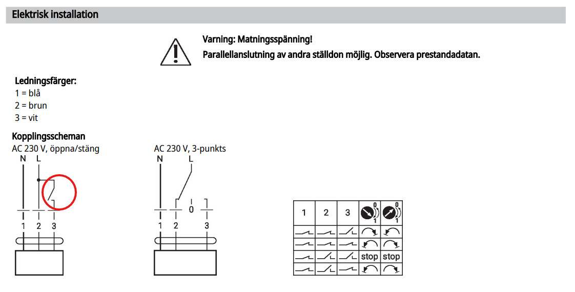

Om endast timern ska öppna spjället, så kan du koppla timern in på 3:
  • Kopplingsschema för elektrisk installation med ledningsfärger och instruktion för att koppla timer på punkt 3 för att öppna spjäll.
Ok, så fasen som kommer ut från knappen in på 3 då?
Yes, och konstant fas på 2, nolla på 1.
