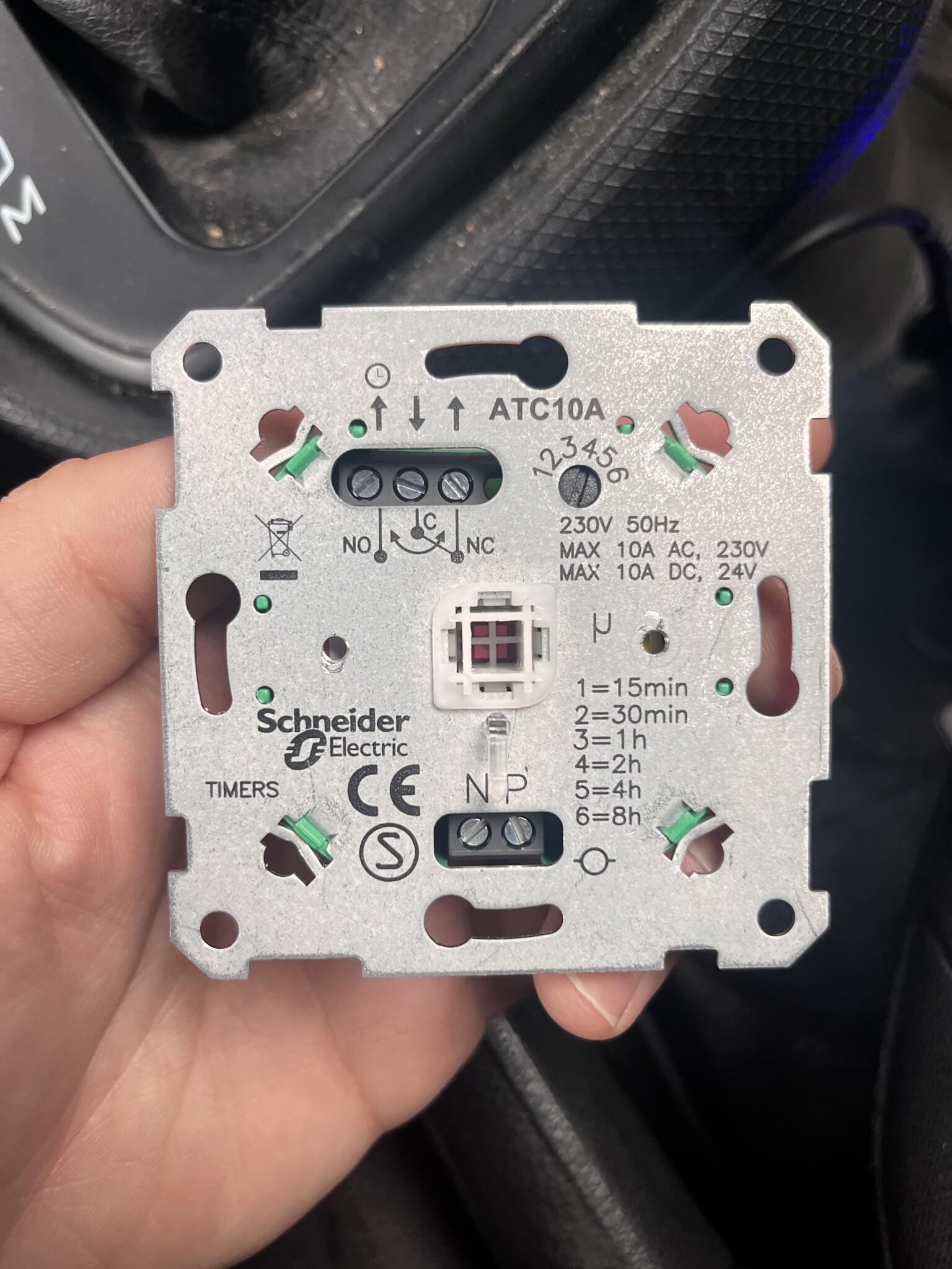

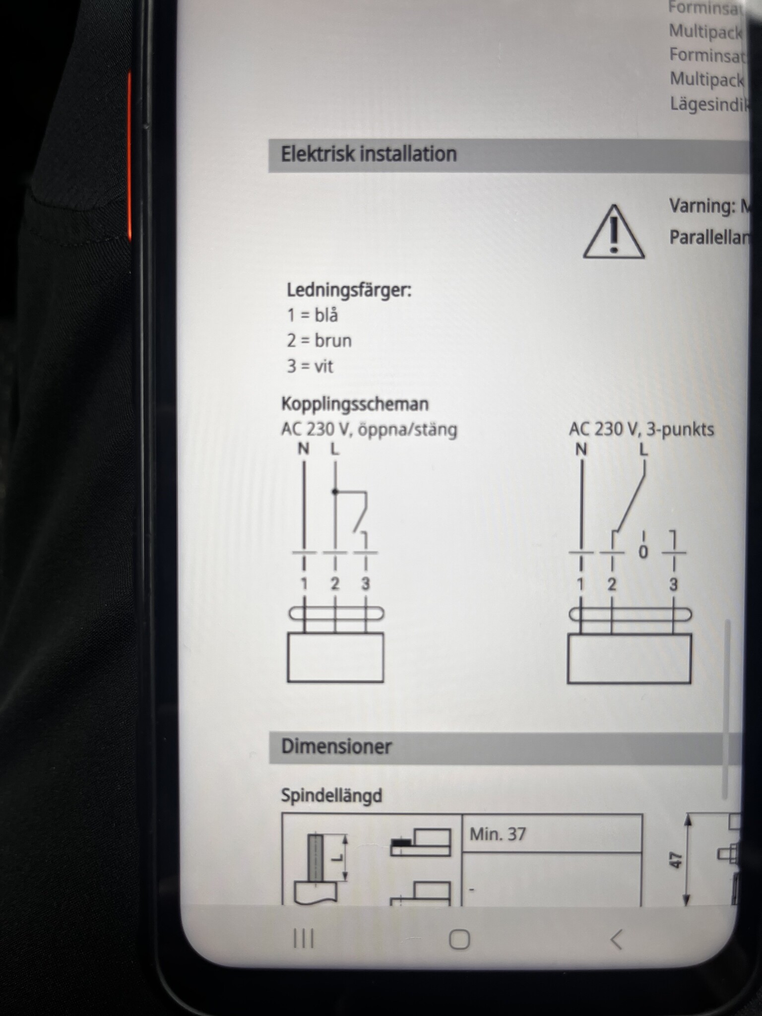

Hur kopplar ni in dessa?
Jag förstår det som:
L och N från centralen skall in på knappen på N och P. Från P byglar jag till C (Common). Ut från C direkt till motorns konstanta L (nr 2).
Från NO på knappen kopplar jag (ex svart ledare) till motorns brytande L (nr3)?
Har jag fel? vill kunna öppna/stänga motorn på knappen. Lär ju bli en slutning i vartfall.
Förutsättningar:
Timer Schneider Exxact WDE002473
Forceringsmotor: Belimo LM230A
  • Elektrisk installationsmanual för Belimo LM230A med kopplingsschema och ledningsfärger för AC 230 V öppna/stäng och 3-punktskopplingar.
  • Timerbrytare från Schneider Electric med anslutningar markerade N, P, C, NO och tidsinställningar för 1-8 timmar. Modell: Exxact WDE002473.
Du kan välja vilken som av de två alternativen, "öppna/stäng" respektive "3-punkt".
Jag hade valt 3-punkts:
NO på brytaren till 2 (3) på spjälmotorn.
NC på brytaren till 3 (2) på spjälmotorn.
Inkommande N till extern kopplingsplint vidare dels till N på brytaren, dels N på spjälmotorn.
Inkommande fas till extern kopplingsplint vidare dels till P på brytaren, dels till C på brytaren.
"Öppna/stäng":
NC (NO) på brytaren till 3 på spjälmotorn.
Inkommande fas till extern kopplingsplint vidare dels till P på brytaren, dels till C på brytaren, dels till 2 på spjälmotorn
