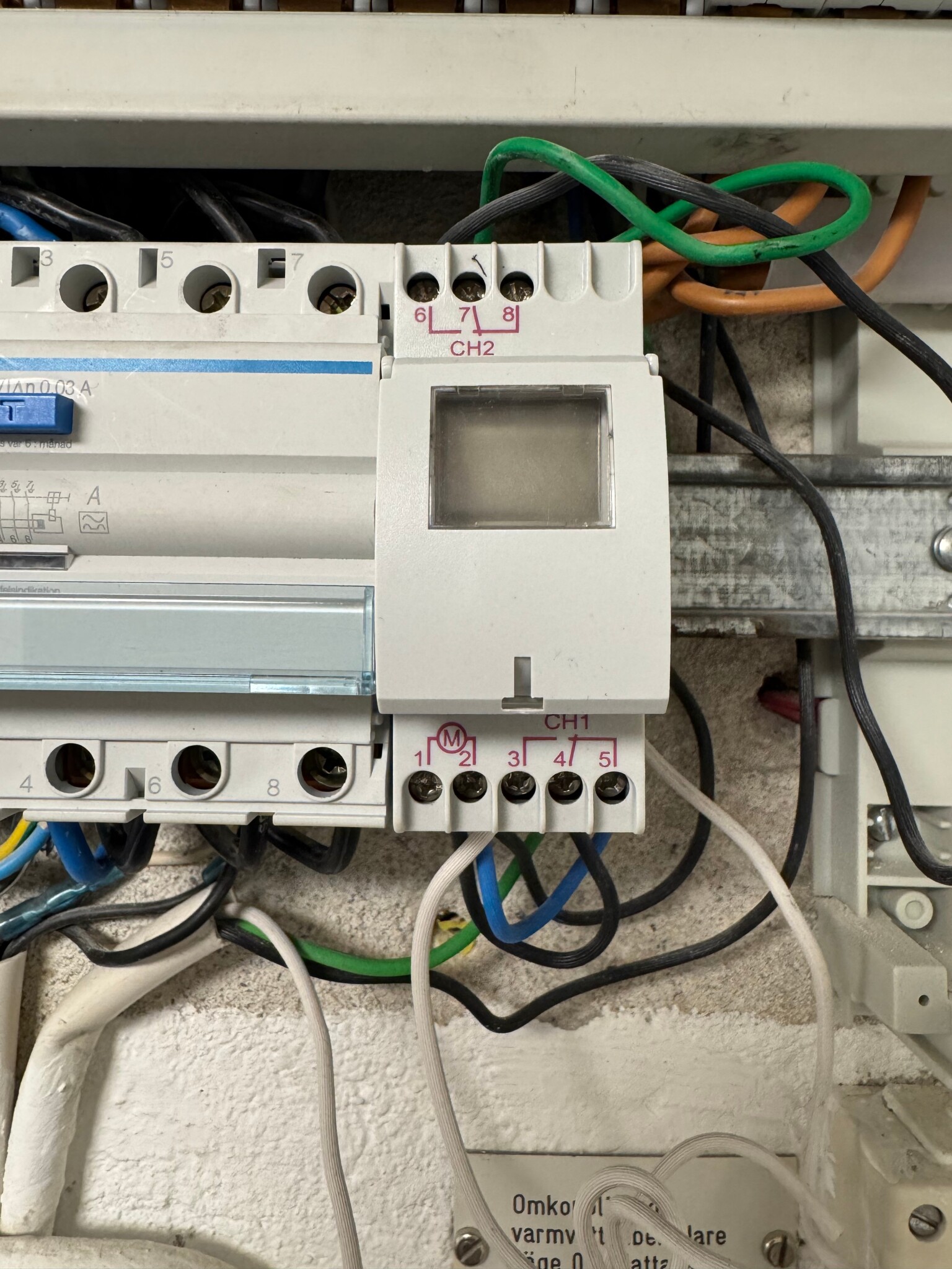

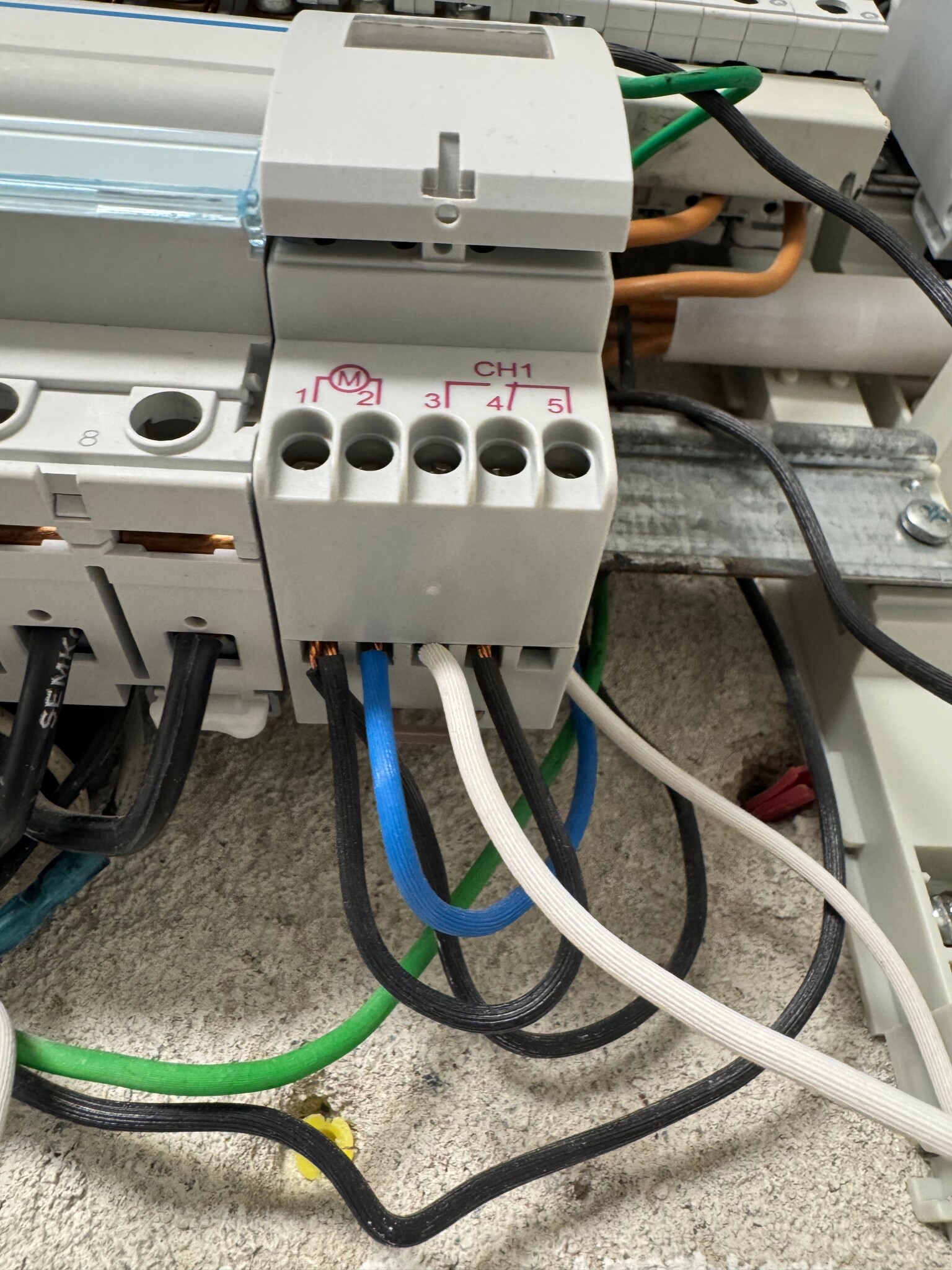

Jag har en gammal veckotimer på DIN-skenan i säkringsskåpet som styr vissa lampor i köket. Nu vill jag koppla bort den eftersom den börjar leva sitt egna liv, släcker lamporna lite närsom. Är det någon som känner igen denna modell och vet vilka trådar som är ingående och utgående. Jag tänkte flytta utgående ledare till den säkring som övriga lampor i köket går på.
  • Veckotimer på DIN-skena i säkringsskåp, med anslutna kablar märkta CH1 och CH2, omgiven av andra elektriska komponenter.
  • Gammal veckotimer på DIN-skena i säkringsskåp, flera anslutna kablar i olika färger, används för att styra belysning i kök.
För att få permanent ström koppla ihop vit och svart på CH1, samt koppla ihop grön och svart på CH2

Tack för snabbt svar. Men är det CH1 eller CH2 som är utgående från timern?
Till saken hör att jag kopplar nu upp ett Plejd system i köket. Jag skulle behöva föra över utgående ledaren (från timern) till samma grupp som övriga lampor i köket för att inte bråka med jordfelsbrytarna. Just nu ligger de på två olika grupper.

CH1 & CH2 är två olika växlande potentialfria reläutgångar.
Vad som är inkopplat på dom vet inte vi.
Om du kan lägga över de till någon annan säkringsgrupp kan inte vi svara på.
Om du flyttar utgående trådar till annan säkringsgrupp än de i dagsläget matas ifrån måste allt på gruppen flyttas över eller så måste man även dela upp nollan och jord om fasen delas.
Att flytta fas, nolla & skyddsjord från en grupp som tillhör en JFB till en annan grupp som tillhör en annan JFB är inget jobb för en novis.

Tack för svar. Det enda som styrs av timern är två lampor i köket.

Gör som elmont skrev sen koppla pucken nedströms det här reläet eller vad du kallar det?
