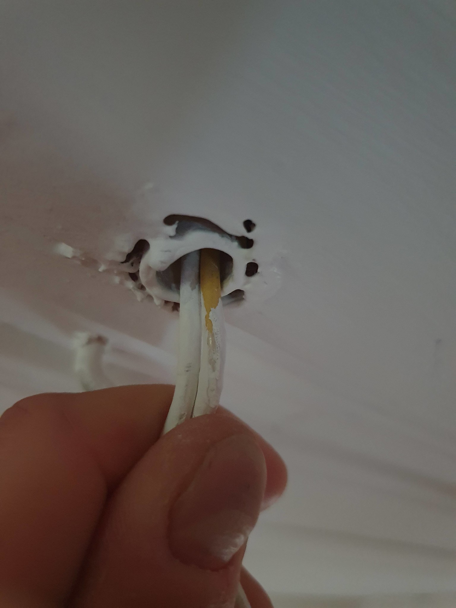

Hej, jag ska koppla in taklampa men är osäker på hur kopplingen ska ske. Har två kablar i taket som är gul och vit/grå. Hand som håller en taklampaanslutning med märkta kablar för installation.
En person håller i två elledningar, en gul och en vit/grå, som sticker ut från ett tak inför installation av taklampa.
någon som vet hur det ska kopplas?
Beror på behov av skyddsjord som saknas i ditt fall vad är det för lampa?

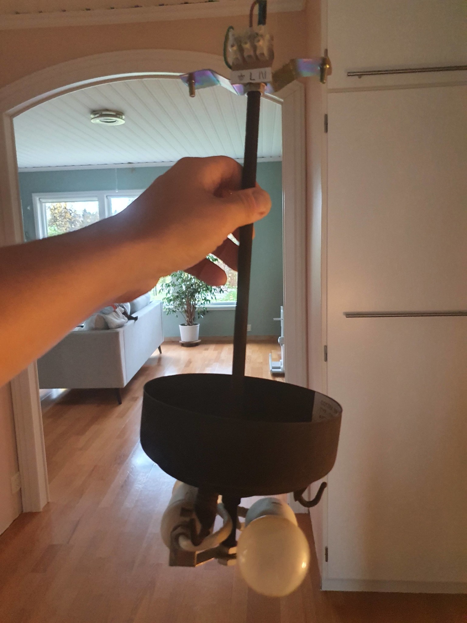

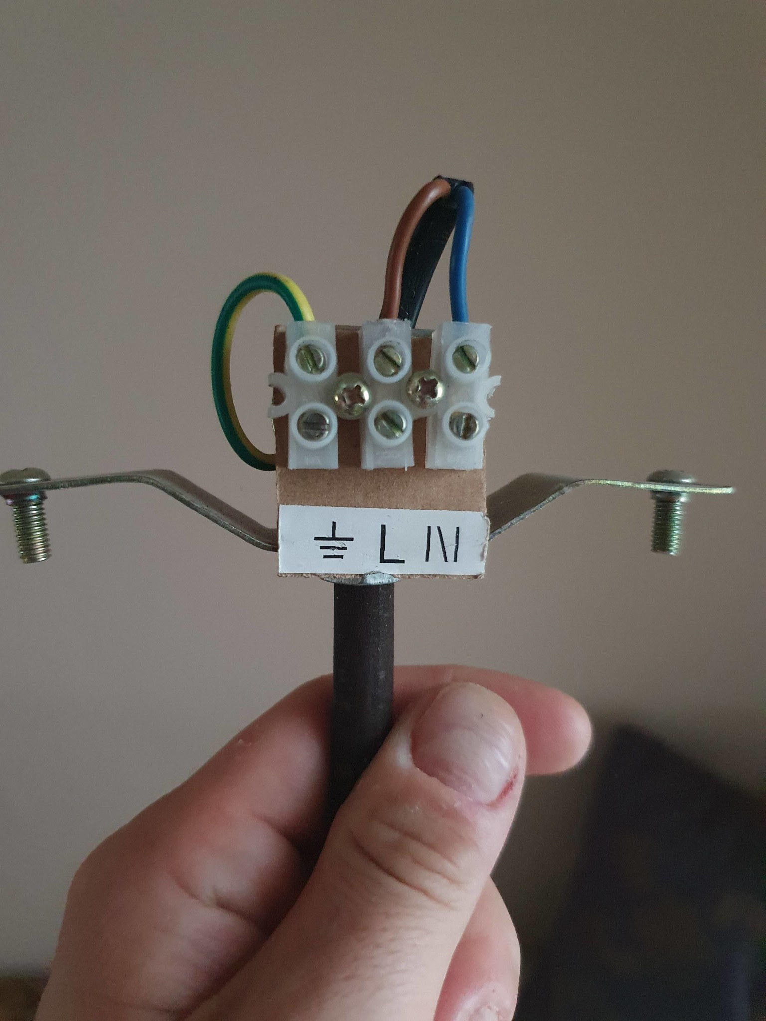

Det är en taklampa till hallen. Bifogar en bild också. Hand som håller en taklampa med en ljuskälla, redo för installation i en hall med trägolv.
Då den är i metall och kan nås från golvet så behöver den skyddsjord det betyder byt lampa eller ring en elektriker eftersom du inte verkar så här på det elektriska
Gäller ju inte om alla uttag är utan skyddsjord och det i övrigt är en isolerad miljö.
Nej då är det annorlunda då är det bara att skippa skyddsjord och ansluta ledarna till L N
Tack för svar! Fick iordning allt
Även på skyddsjordningen?
Om rummet har skyddsjordade vägguttag måste lampan också skyddsjordas - den får inte användas i rummet utan skyddsjord.
Om rummet är isolerat och har ojordade vägguttag så kan du koppla in lampan på dina två trådar, den ska inte skyddsjordas i detta fall.
