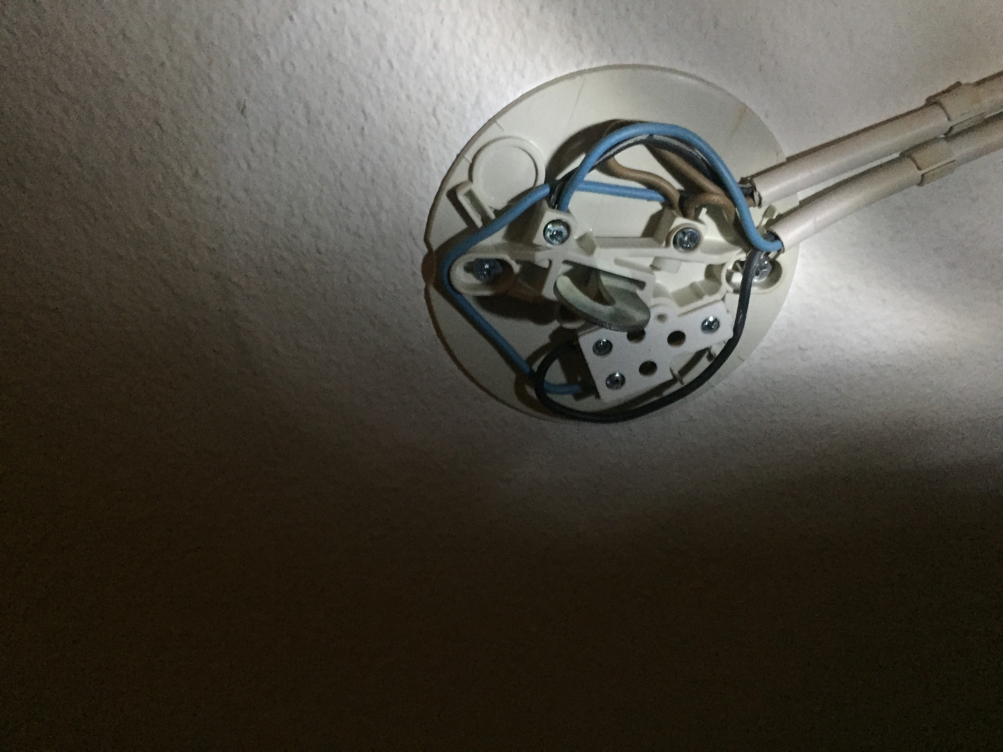

Ska koppla in en ny taklampa och är fundersam över vissa moment.
Uttaget i taket har 2 bruna, 2 blåa och 2 svarta kablar som går till varsin brytare (se bifogad bild). Ovanpå kablaget sitter en plastkåpa med tre hål.

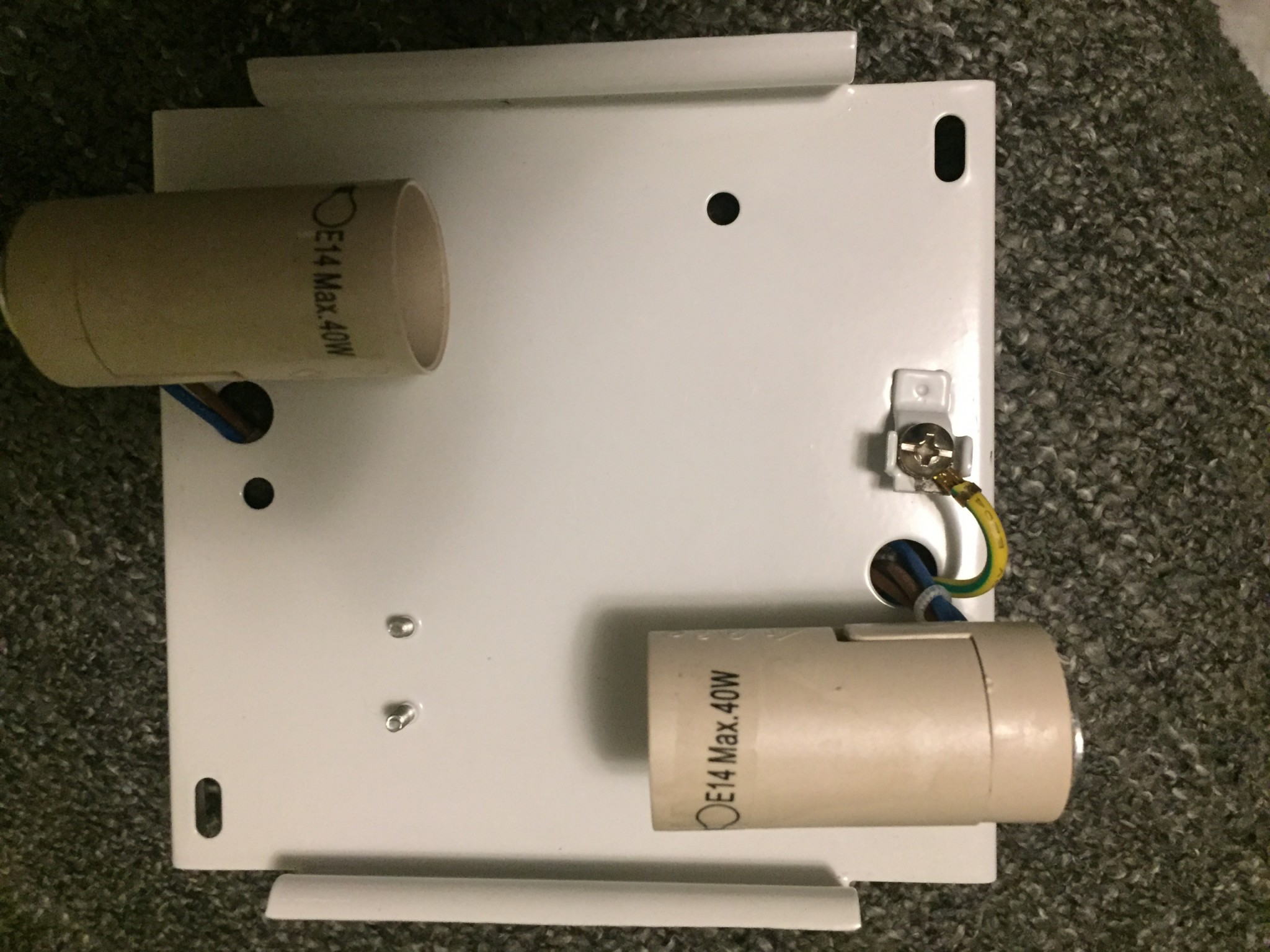

På själv taklampan är de blå, brun och gul/grön (jorden) kabel. (Se bifogad bild)
Min fråga är den svarta kabeln i taket jord? Om den inte är det, är det bara att ta bort jordkabeln helt och hållet från taklampan och sen bara att hänga upp?
Elektrisk anslutning i tak med 2 bruna, 2 blåa och 2 svarta kablar och en plastkåpa.
Översida av en taklampa med synliga brun, blå och gul/grön (jord) kablar anslutna till lampan.
Taklampans anslutningsplatta med blå, brun och gul/grön kabel kopplad till jordklemman, liggande på matta.
Kollar på bilden över kopplingspunkten och tycker det ser ut som en enda stor röra det där. Färger blandade huller om buller.. Öppna brytarna så ser du nog vad som är vad.
Den svarta är inte jord.
ta bort jorden från lampan och häng upp den sen.
