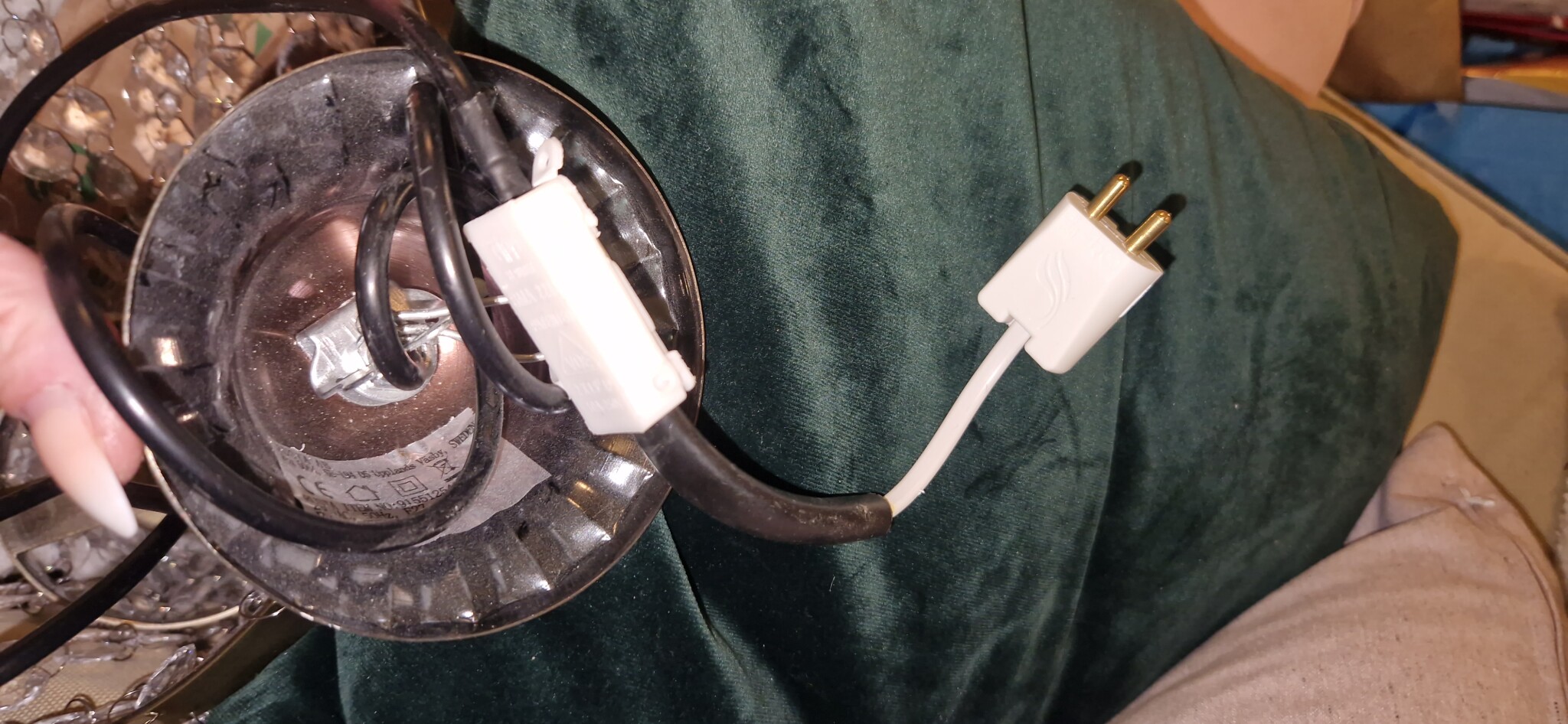

Armaturen har en sockerbit mellan sladden till uttag och själva armaturen. Tar en bild och laddar upp på detaljerna.
  • Svart strömkabel med vit snabbkontakt och europakontakt mot grön tygyta. Otydligt i bakgrunden, fokus på kablarna.
  • Etikett på lampa med CE-märkning, artikelnummer, max wattbegränsning, tillverkad i Kina, reflektioner i bakgrunden.

Visst kan du hänga en lampa i kroken , och lägga sladden i en kanal på tak o vägg. I väggkontakten kan du sätta en trådlös brytare så du kan sätta ” kontakter ” på väggen, så det blir som en vanlig extra lysknapp.
Men snyggare är att dra en sladd i röret till kontakten du har , och byta den till en s.k kronkontakt, alltså en med 2 knappar. Då lägger du sedan sladden i en kanal i taket bort till nya lampan.
Det är lite mer jobb, och alla kommer säga att man måste vara behörig elektriker för att göra det.

Det är en elegant lösning, men det finns vissa förbehåll med den. Den är inte OK om rummet har jordade uttag då det inte finns jordade kronuttag att köpa.
