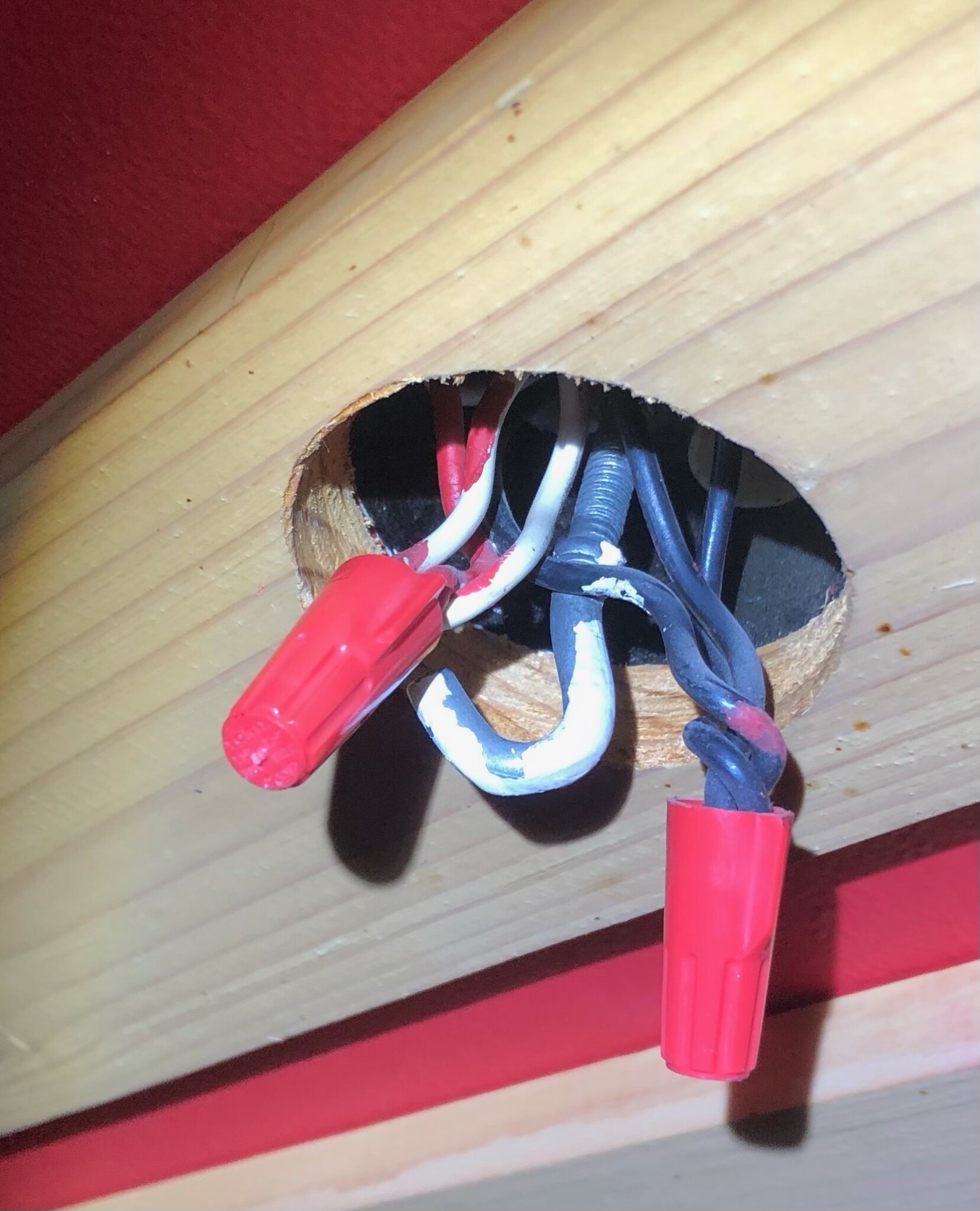

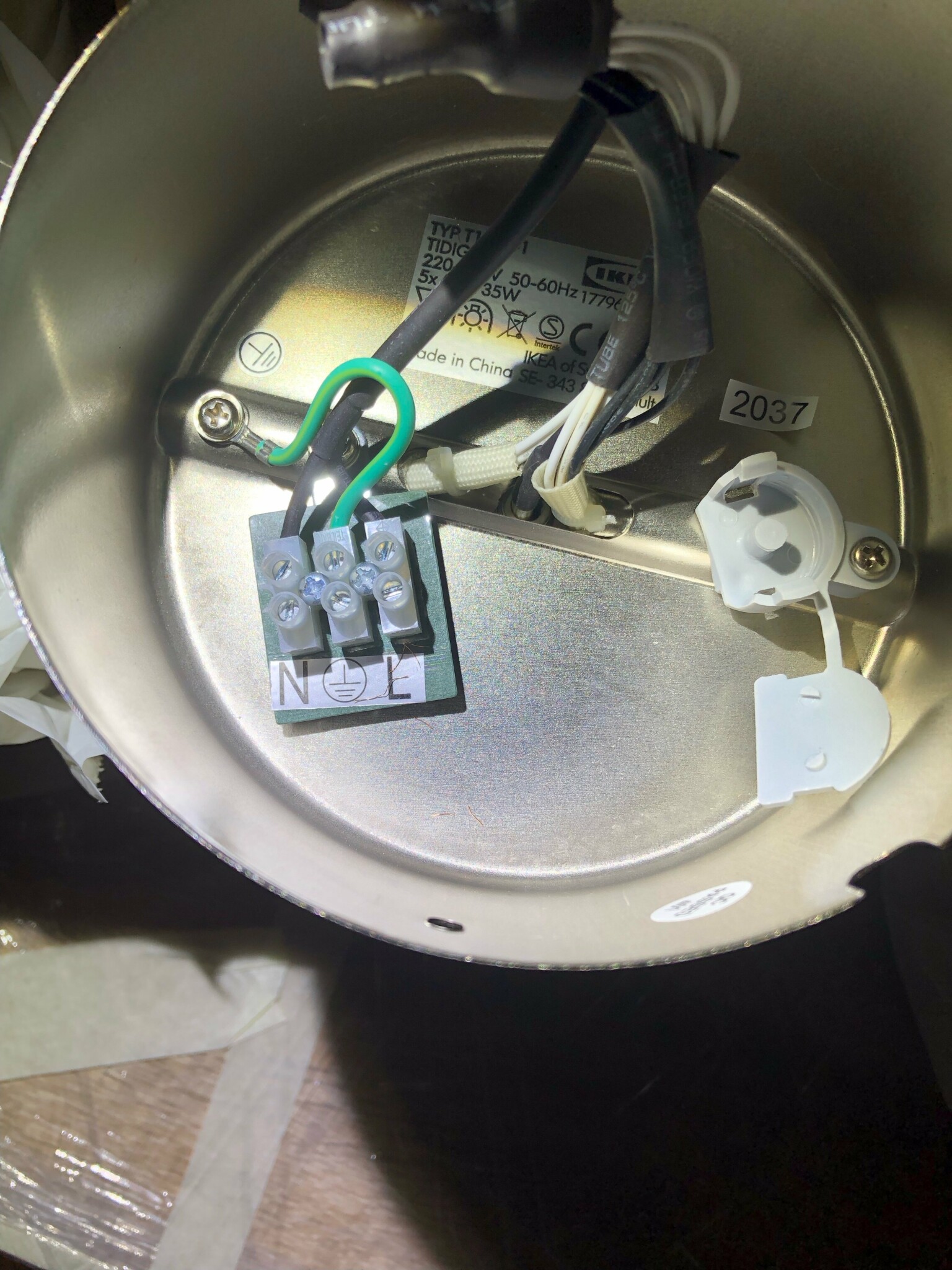

Så skulle koppla in ny ikea taklampa i helgen men blev stopp direkt.
Finns två st pluggar i taket som binder ihop 3 röd kablar och tre svarta kablar.
Ska man bara ta 1 av de röd och en av de svarta och testa ⚡💥 ?
Vidare... min gissning är att taklampan hänger ihop med två andra taklampor.
Så man tänder nog alla med samma knapp som är vi trappan nere i källaren.
Huset är från 1968 så gammal standard av el.
Tack på förhand 🙂
Tack på förhand 🙂

Har det aldrig funnits någon lampa där tidigare?
Du kan inte bara chansa, du måste kontrollera vilken funktion trådarna har. Ett sätt kan vara att titta hur vid en av de andra lamporna som tänds med samma brytare. Om du rycker lite i trådarna där så kan du se om de går till dosan på bilden.

Vid den tiden (1968) så var det vanligt att skyddsjord var röd. Ungefär då. eller möjligen några år in på 70 talet standardiserades jord till gulgrön. Och röd förbjöds som färg pga. risken med sammanblandning. Röd har dock genom åren använts till diverse funktioner. Men just en röd tråd behöver man vara litre extra säker på vad den verkligen är innan man kopplar in något. För att felkopplad skyddsjpord blir direkt akut livsfarligt. Nu skall man iofs. vara "extra säker" på allting innan man kopplar, men just röd tråd förtjänar en extra tankerunda, och kontroll.
I det här fallet är röd troligen inte skyddsjord, men "troligen" räcker inte. Man behöver vara säker.
Är det jordade uttag i rummet i övrigt? Gissningsvis är det ojordat om det är från -67. Då är den ena tändtråd och den andra fägen nolla. Vilken som är vilken spelar ingen roll egentligen. Problemet för dig är ju att det är ihopsatt med torix (röda "tomteluvorna"). Jag kan inte se att de lämnat någrs trådar som du kan koppla in i lampan. Så även om du konstaterar att det verkligen är nolla och tändtråd, så vet jag inte hur erfaren du är med torix. Kanske är det bättre att låta en elektriker kolla på det. Eller om du har någon bekant som är erfaren.

Du får försöka spåra hur ledningarna är kopplade. Öppna dosor ryck lite i trådarna och kontrollera vilken annan dosa de går till.

Kommer det från en källare skulle jag inte vara förvånad om det var jordat även 67. Mitt hus från 63 har (röd) jord i källare och vissa dosor i anslutning till källaren(och yttervägg med utebelysning) med en röd ledare skulle jag inte förutsätta att ena ledaren är tändtråd och ena nolla. Vad är det för färger i centralen? Mät. Eller ta hjälp med att mäta och koppla.A AG A skrev:Är det jordade uttag i rummet i övrigt? Gissningsvis är det ojordat om det är från -67. Då är den ena tändtråd och den andra fägen nolla. Vilken som är vilken spelar ingen roll egentligen. Problemet för dig är ju att det är ihopsatt med torix (röda "tomteluvorna"). Jag kan inte se att de lämnat någrs trådar som du kan koppla in i lampan. Så även om du konstaterar att det verkligen är nolla och tändtråd, så vet jag inte hur erfaren du är med torix. Kanske är det bättre att låta en elektriker kolla på det. Eller om du har någon bekant som är erfaren.

Här finns bara två trådar, så det är en skaplig gissning att det är nolla och tändtråd. Men en "skaplig gissning" duger inte. Man måste veta innan man kopplar. Antaganden kan verka rimliga ända tills det blir en olycka.
Trodde aldrig jag skulle skriva detta, men: Ring en elektriker.
För det första så rör det sig ju om en nyinstallation vilket är behörighetskrävande. För det andra blir jag aningen skeptisk till den tänkta installationen. Jag vet inte om det verkligen är tillåtet att koppla ihop kablar med Torix (det som du kallar röda pluggar) eller för den delen Wago (som är vanligare idag) på andra ställen än i en kopplingsdosa, exempelvis ovanför en lampa som på bilden. Men det vet garanterat en eklektiker.

I ditt fall skulle jag gissa på att röd är tändtråd men elektrikern kan ta reda på det utan att gissa.H hempularen skrev:Vid den tiden (1968) så var det vanligt att skyddsjord var röd. Ungefär då. eller möjligen några år in på 70 talet standardiserades jord till gulgrön. Och röd förbjöds som färg pga. risken med sammanblandning. Röd har dock genom åren använts till diverse funktioner. Men just en röd tråd behöver man vara litre extra säker på vad den verkligen är innan man kopplar in något. För att felkopplad skyddsjpord blir direkt akut livsfarligt. Nu skall man iofs. vara "extra säker" på allting innan man kopplar, men just röd tråd förtjänar en extra tankerunda, och kontroll.

Det tål att påpekas. Och det är inte bara en teoretisk risk än idag även fast det var längesedan vi gjorde ändringen.H hempularen skrev:Vid den tiden (1968) så var det vanligt att skyddsjord var röd. Ungefär då. eller möjligen några år in på 70 talet standardiserades jord till gulgrön. Och röd förbjöds som färg pga. risken med sammanblandning. Röd har dock genom åren använts till diverse funktioner. Men just en röd tråd behöver man vara litre extra säker på vad den verkligen är innan man kopplar in något. För att felkopplad skyddsjpord blir direkt akut livsfarligt. Nu skall man iofs. vara "extra säker" på allting innan man kopplar, men just röd tråd förtjänar en extra tankerunda, och kontroll.
Även i modern tid hade vi en dödsolycka pga just antagen röd skyddsjord som visade sig vara en tändtråd. (Några dosor bort dessutom).
Jag växte själv upp i ett hus med strömförande frysbox pga det här felet. (Dessutom begått av två elektriker, så det går inte ens att skylla på okunnigt hemmapul.)
Den röda är tändtråd från brytare och vidare till ytterligare två lampor. Den svarta motsvarande nolla. Jag är väldigt säker på att det är så. Men man bör naturligtvis verifiera det.
Väldigt säker? Röd tändtråd? 1967. Röd jord. Vit nolla. Svart fas. Bor i ett hus från 1971. Ingen röd tändtråd där.D Daniel 109 skrev:
Röd användes normalt sett till jord och tändtråd. I det här fallet med två färger fram till en lampanslutning finns det ingen annan vettig koppling det kan vara. Sedan ska man ju aldrig utesluta lösningar som inte är vettiga. Det förekommer ju även gulgrön fas…. Men det här ser ut att vara draget av någon kunnig, även om det var längre sedan.
Så ja, jag är säker på att det är så. Men som sagt det ska man ju alltid verifiera.
