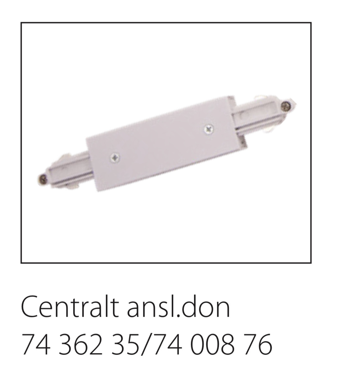

Vinga har skarvdon i sortimentet som har anslutning för tex mitten matning

Det hade varit enklare med en central anslutning och 2 st 1 meters.
Bild på en centralanslutning för trossystem på vit bakgrund.

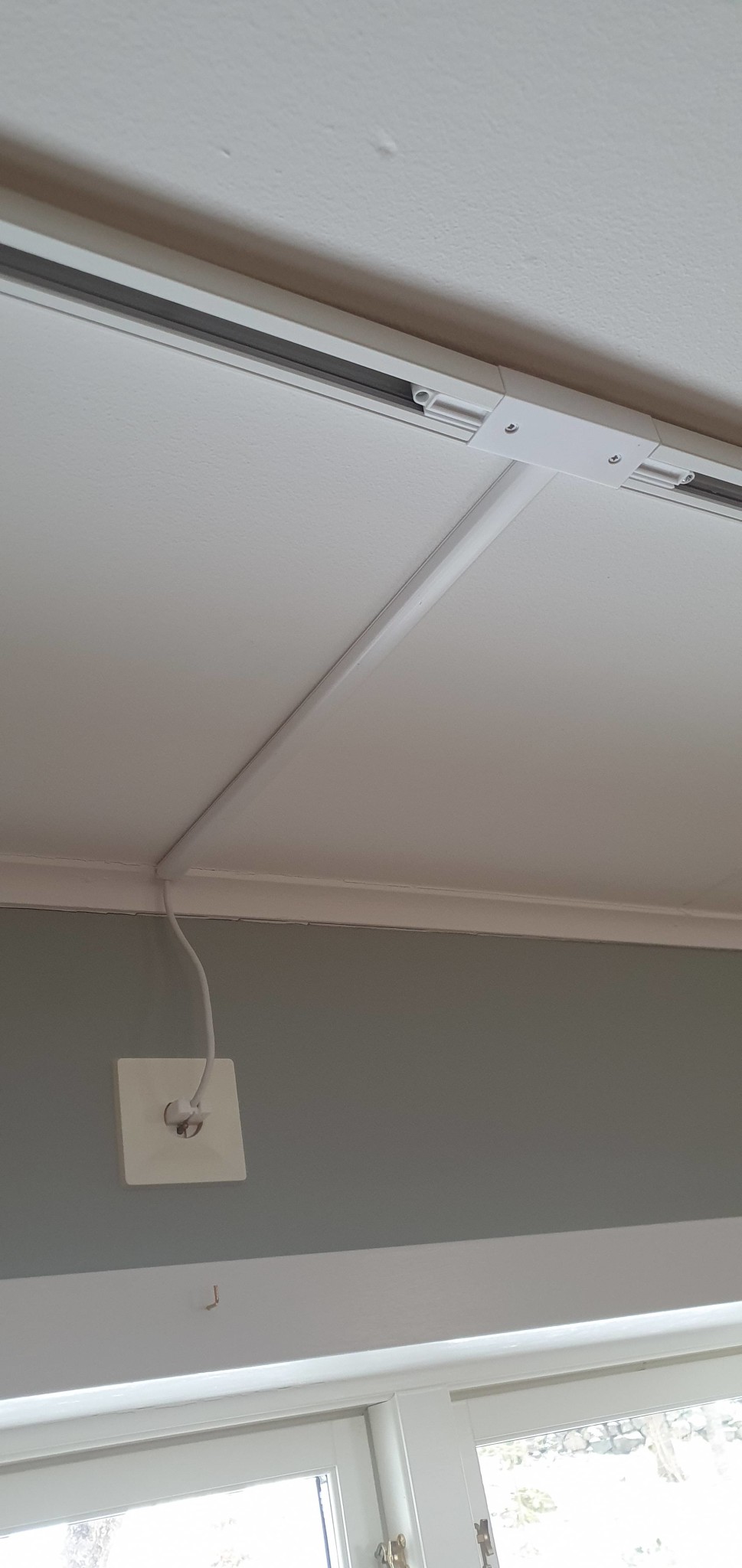

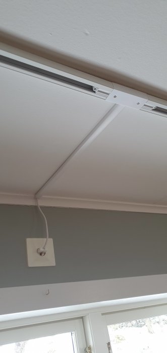

Hoppar på denna då jag även har installerat en, men drog en (ful) kabel parallellt med skenan till ena kortsidan. Kan man dela befintlig skena i två, och där sätta in ovannämnda skarvdon för att strömsätta och koppla ihop de två halvorna?
Jag har en likadan skena med anslutingsdonet i mitten mellan skenorna. Ansluten med lampstickpropp i uttaget och 20cm utanpåliggande kabel in i anslutningsdonet
Kanon. Vilken typ av kabel bör man använda? Vilket utanpåliggande lamputtag i taket kan man använda?

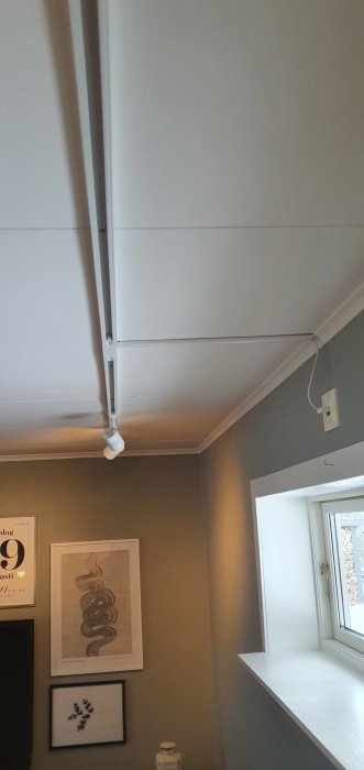

maah
Såhär ser det ut hos mig
Taklampa med sladd lindad runt en krok på en vit vägg, bredvid en gardinskena.
Interiör bild av ett rum med grå väggar, vitmålade dörr- och fönsterkarmar, en lampa som hänger från en kabelkanal och konst på väggen.
