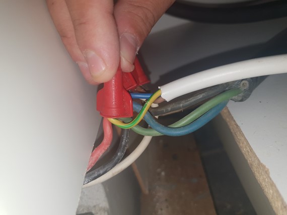

Köpte för ett tag en ny ugn och kopplade in. Var inga konstigheter. Nu passade jag även på att köpa en ny spis och gick från vanlig glaskeramikhäll till induktionshäll.
Dock blev jag väldigt konfunderad över kopplingarna. Det är en härva... Lägenheten är byggd -67. Det finns ingen jordfelsbrytare i lägenheten.
1. Ur väggen kommer 3 kablar; en röd, en vit och en svart.
2. Från UGNEN sammankopplas brun från ugn med vit ur vägg, gulgrön från ugn till röd ur vägg samt blå från ugn till svart ur vägg.
3. Från befintlig spishäll sammankopplas svart från spis med vit ur vägg, gulgrön från spis till röd ur vägg, blå från spis till svart ur vägg

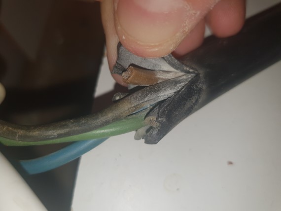

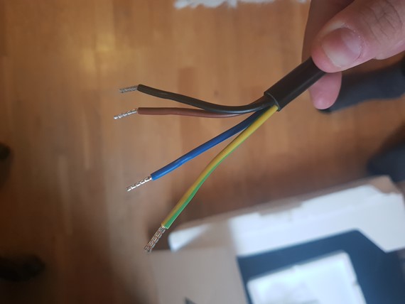

Frågan är... nya spisen kommer med 4 kardeler:
Till den gamla spishällen är det klippt totalt 3 av 6 kardeler (se bild):
Frågan är således - hur kopplas spisen?

Tack för snabbt svar. Med andra ord Gröngul (jord) från spis till röd ur vägg, blå (neutral) från spis till svart ur vägg och ANTINGEN svart eller brun (respektive fas) till vit ur vägg.S Slugge skrev:
Frågan är då även... får man verkligen full effekt ifrån spisen utan båda faser inkopplade?
Med all sannolikhet ska du koppla ihop svart och brun tillsammans med vit från väggen, men detta bör kontrollmätas. Som Slugge säger ska hällen kopplas enligt det alternativ som heter 1N~ på inkopplingsanvisningen. Om du bara ansluter den ena eller andra så får du antingen bara halva hällen att fungera eller inget alls (berodende på att styrelektroniken troligen bara matas från ena halvan).
Byt toppklämmor till Wago 221, de är avsevärt mycket bättre än Torix när du blandar olika ledare sådär och du behöver inte klippa ändhylsorna på hällens kabel. Se också till att kablarna dragavlastas ordentligt.

Du måste även byta spisledningen då nollan inte får nog stor area med den nya spisledningen. den är för två olika faser och då räcker aren på nollan men inte på enfasspisar. Du kan ju återanvända den grövre gamla spisledningen

Skall det inte fungera att koppla svart+brun till fas, gulgrön mot jord och blå mot nolla?

Både brun och svart skall anslutas till Fas. Blå nolla till Svart om din mätning stämmer.
