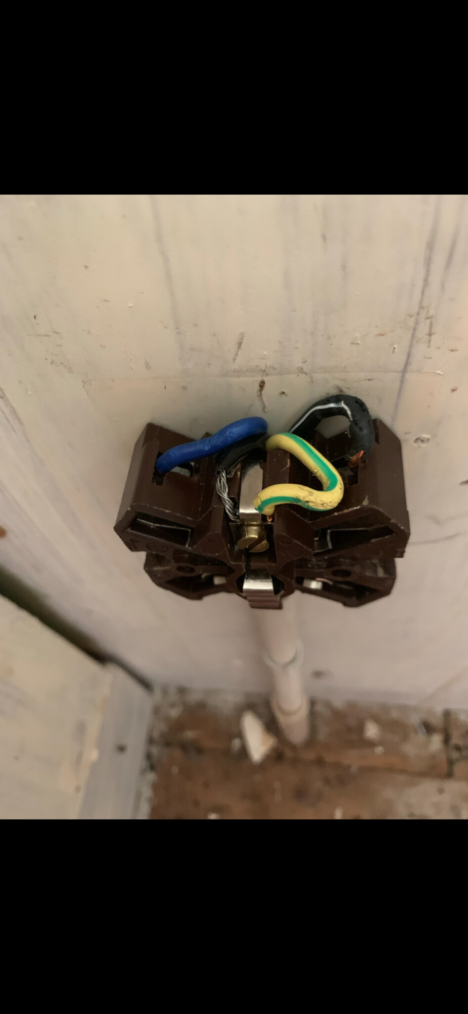

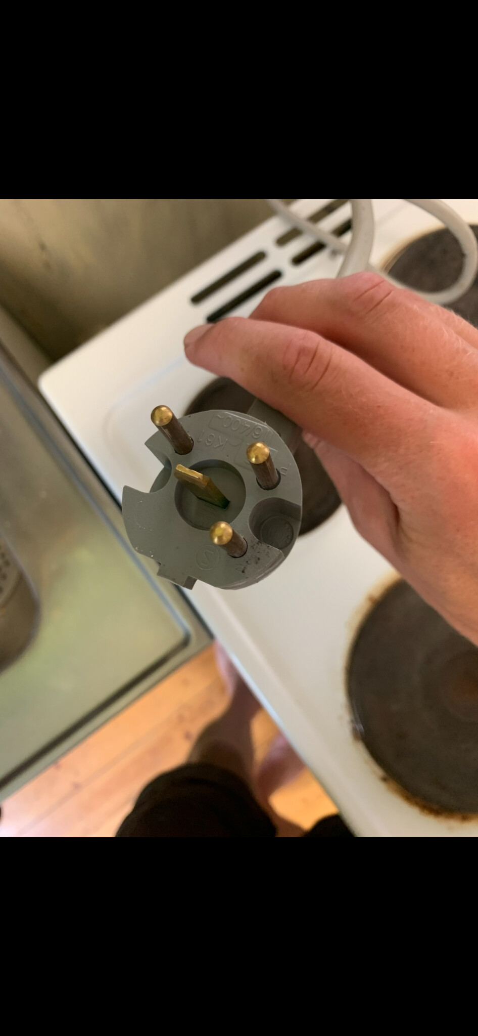

Det sitter en perilex och kopplingen ser ut som på bild. Nuvarande spis (som ska bort) har perilexkontakt som ”saknar” ett stift se bild. Läst på forumet att det betyder spis med 400V enfas (?)

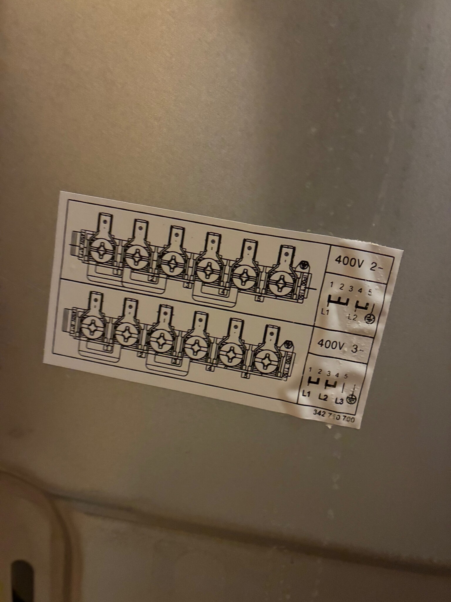

Spisen som jag tänkte sätta dit är 400V och schema enligt bild.
Frågan är om det går att koppla på den spisen? Eller behöver man dra om uttaget? Bra att veta innan man släpar dit spisen 30 mil..

Din spis "är" 400 V, trefas. Det är stiftet för nollan som därför saknas i stickproppen.
Ditt uttag på bild ser ut att vara fullkopplat med alla tre faser och nolla, men jag ser ju inte undersidan på uttaget. De två undre plintarna måste också ha en anslutning.
Du kan hur som helst plugga in din spis där. Det händer inget dåligt annat än att spisen ev inte fungerar, och det kan ju vara dåligt... Du har väl trefas indragen i sommarstugan?

Är alltså stickproppen på bilden till befintlig spis medan inkopplingsanvisningen är till den du tänkt byta till? Det kommer nästan säkert att fungera rakt av. Och eftersom neutralen tycks vara inkopplad i uttaget skulle det troligen fungera om du byter en 230V spis också.
Tack för svar! Låter lite bättre än jag tänkte då :) Bild på stickpropp är spisen som ska till tippen. Bild på kopplingsschema sitter på spisen som jag vill koppla till uttaget.
Tyvärr har jag ingen bild på uttaget underifrån för att se om något är kopplat där.

Det spelar ingen större roll för även med en bild där det sitter tåtar kopplade kan ingen veta helt säkert. Men har du trefas i stugan vore det väldigt märkligt om det inte gick att få det att fungera rätt enkelt.
Och den spisen satt i sommarstugan?

Det säger tyvärr inget mer än att kontakten som sådan är fullt kopplad. Det är dock inte säkert att nollan används eftersom schemat du har fotat inte är märkt med nolla utan endast tre faser + jord.

På plats skulle jag göra tre mätningar i Perilexuttaget mellan de möjliga kombinationerna av två faser. Samtliga mätningar ska visa ca 400 Volt. Då kommer din tänkta spis att fungera. Dock inte helt säkert godtycklig spis då vi inte kontrollerat att uttaget faktiskt har nolla inkopplad. Men troligen har uttaget det.
