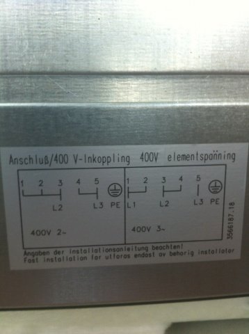

Har ett problem när jag ska koppla in min spis. I väggen är allt som det ska, problemet är att jag ska sätta en stickpropp på den befintliga sladden som sitter på spisen. Köpte en stickpropp på fresk men problemet är att det bara är 4 kablar som går i sladden från spisen, en gul/grön (jord?) en svart (fas?) en brun (fas?) och en blå, den blå är problemet, ska den kopplas på fas eller N? Frågade på fresk men fick inget svar där.
Spisen är av märke Electrolux 400w, jag har 3fas och 16A.
Hoppas ni fattar min beskrivning! :)

Det bör ju finnas ett kopplingsschema vid plinten på spisen. Fota och lägg upp.
Så här ser det ut bak på spisen.
Din spis vill ha tre faser och jord, ingen nolla. Så den blå är en fasledare. Stiftet för nollan i perilexproppen lämnar du tom.
Du bör samtidigt kontrollera att spisen är byglad och sladden inkopplad i spisen enligt det högra alternativet.

Kan även va en idé att mäta uttaget så allt sitter på rättplats där också.
