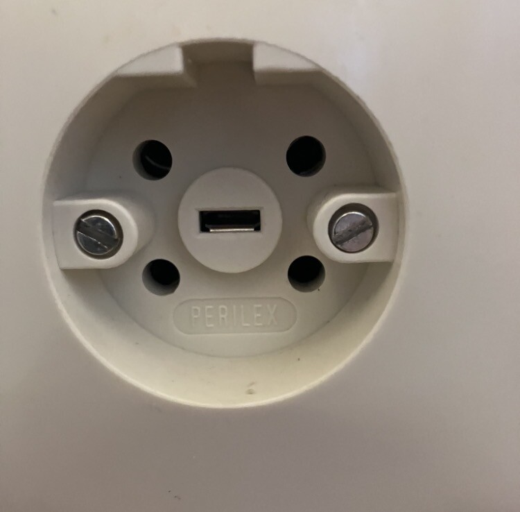

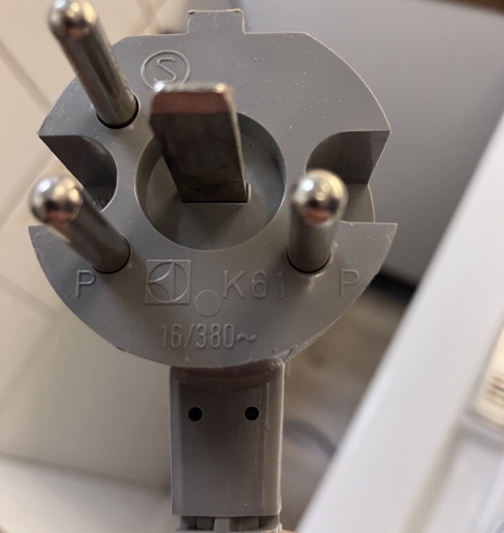

Hej, ska byta ut min gamla spis. Så här ser den gamla kontakten och nuvarande eluttag ut.
Har i nuläget 16a i lägenheten och tre säkringar i proppskåpet till spis.
Har jag en, två eller trefas? Vilken spis ska jag köpa? 230v eller 400v? Är det bara att plugga in ny spis?

Den stickproppen som "saknar ett stift" är till en spis med 400V elementspänning. Till ditt uttag om det är korrekt inkopplat kan du valfritt välja mellan 230 V och 400 V elementspänning. Problemet är att dessa uttag ibland är felinstallerade så att neutralen saknas. Om du har ett mätinstrument skall du kunna mäta 230V mellan det övre vänstra hålet och de övriga runda. Har du inget mätinstrument kan du öppna uttaget och titta efter. Åldern på huset kan även ge lite vägledning.
Väljer du en ny spis med 400 V elementspänning är det bara att plugga i utan kontroll. Men idag är det vanligare med 230 V. Och alla induktionsspisar är 230 V.

Induktion 230 V kräver att det finns en nolla framdragen. I ett hus från 1990 borde det göra det, men jag skulle inte chansa, jag skulle mäta.B Banksia1337 skrev:
Du kan ju köpa en spänningsprovare till exempel den nedan för 299:- och kanske/troligen bespara dig kostnaden för elektriker. Saknas nolla behöver du dock en elektriker som kan lösa det åt dig.

Din gamla spis krävde 400V om ingen kopplat väldigt märkligt, det kan man se på kontakten (stickproppen). Det betyder att en 400 V spis fungerar garanterat, men du hittar ingen induktionsspis då. Uttaget i väggen ser vi inte om det är på vara 400V eller om nolla också finns så det även finns 230V.B Banksia1337 skrev:
Med mätaren jag visade ovan kan du enkelt och säkert mäta.
Det är lätt hänt. För det brukar vara ganska förvirrat när det gäller spisar.B Banksia1337 skrev:
Som sagt. Om ditt uttag är korrekt kopplat är det bara att koppla in en induktionsspis. Och är huset från 1990 skulle jag gissa att det är korrekt inkopplat. Det som går att göra om du vill bli lite säkrare är att bryta strömmen, skruva av locket på uttaget och titta om det är fyra eller fem trådar som kommer ur väggen och är anslutna till uttaget. Är det fyra trådar behöver du kontakta en elektriker. Är det fem trådar kan du vara rimligt säker på att det är rätt.
