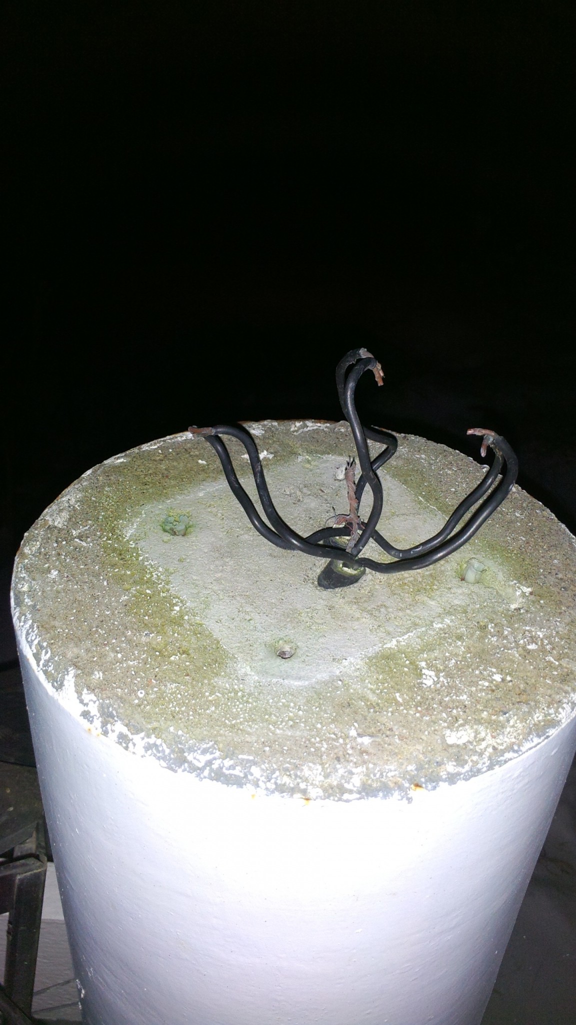

Förra hösten (alltså för drygt ett år sedan) blåste en av mina lampor till utebelysningen sönder. Jag skruvade då bort hela armaturen och tog in den för att laga den. Sen har den legat där på en hylla tills nu...
Gick ut och kollade lite på stolpen där lampan ska sitta och insåg att jag inte kommer ihåg hur det var kopplat. Kan någon här hjälpa mig med hur det ska kopplas in?
Bild på stolpen:
Det är näst sista stolpen längs med infarten. Det kommer alltså en sladd från föregående lampa och går vidare en till nästa lampa. Trådarna är märkta 1, 2 och 3. 1 på inkommande kopplas vidare till 1 på utgående, 2 på inkommande till 2 på utgående osv. 1, 2 och 3 är enkeltrådade kablar. Men sen är det något flertrådat där också (en kort stump i mitten på fotot).
Jag hade med mig en lös lampa på sladd när jag var ute och kollade. Satte lampsladden mot sladdarna märkta 1 och 2 och då lös lampan. Satte lampan mot 2 och 3 och då slog jordfelsbrytaren ifrån. Efter det testade jag inte mer.
Jag har för mig att något var kopplat direkt till själva armaturen. Men det var som sagt över ett år sen, så jag kan komma ihåg fel...
Så, hur ska jag koppla in armaturen för att det ska bli rätt? Jag antar att 1 och 2 ska gå till lampan. Men vad gör jag med 3 och den flertrådade saken?

Helt fel sätt att undersöka saken på. Införskaffa en spänningsprovare. Vidare måste du kolla i matande ände vad som är vad. Normalt sett ska den kocentriska ledarn va skyddsjord, din sk flertrådiga stump. Sen kan övriga ledare va kopplade hur som helst, så öppna en annan armatur lr i matande ände o undersök exakt vad som är vad. Och bryt strömmen!

Som sagt kolla i matande ände hur det ser ut men den flertrådade saken är troligen en biledare. I moderna installationer så tror jag att den ska användas som skärm och enbart kopplas in i jorden vid elcentralen men i äldre installationen så används den som skyddsjord.
Jag skulle gissa på att du inte har något eluttag på stolpen, och att trådarna är 1= neutral 2=tändtråd 3=skyddsjord.
Om du hade haft ett uttag så borde en kabel vara neutral, en fas och en tändtråd och att koppla ihop fas och tändtråd borde inte ge något resultat alls.
Det enda säkra svaret är att kontrolera i matande ände hur kabeln är kopplad. Kan vara kopplat hur som helst men det där är klart o tydligt en EKKJ. Troligtvis en Ekkj 3x2,5+2,5 och då är det en kocentrisk ledare och har samma arera som de övriga ledarna och är således en skyddsjordaledare. MEN det kan vara kopplat hur som helst och nummreringen på ledarna säger ingenting om hur dom är kopplade. Så kontrollera hur det ligger till innan du ansluter nått till kabeln. En biledare återfinns i t.ex EKLK och får ej användas som skyddsledare då den ej har samma area som ledarna i kabeln och får således ej heller märkas som skyddsjord.

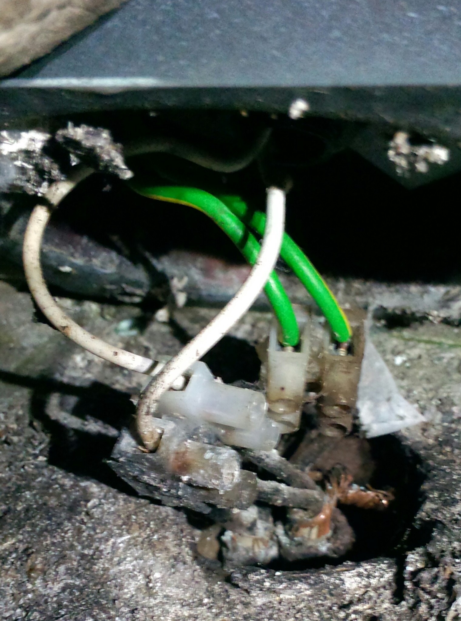

Skruvade ur proppen och gav mig ut för att kolla hur en av de andra lamporna är kopplad.

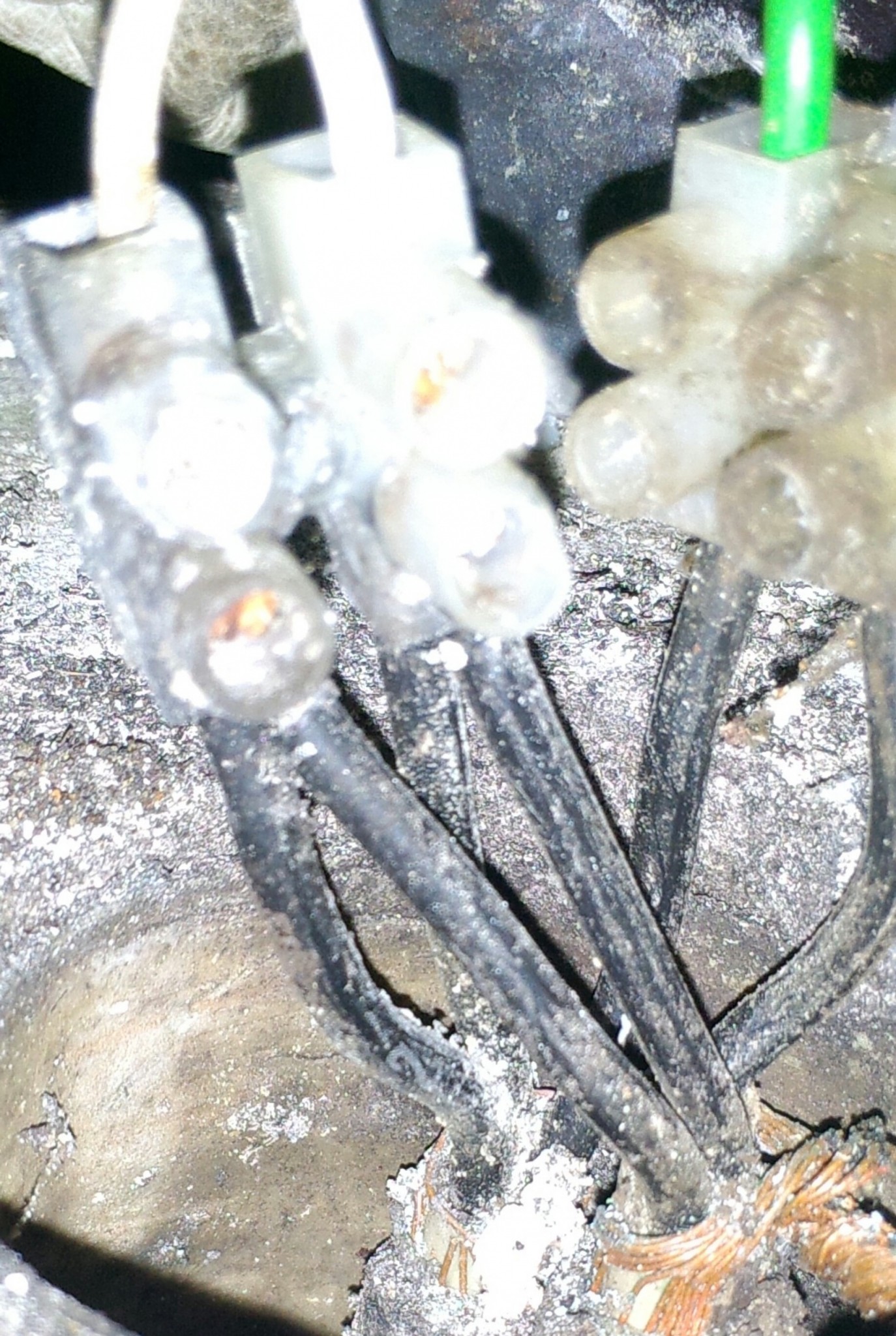

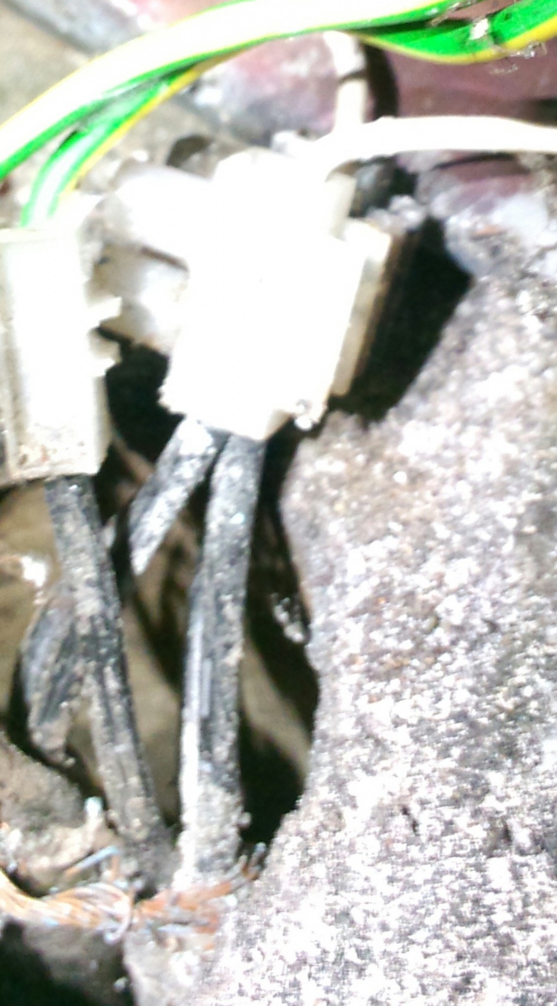

Här kommer sladdarna upp ur stolpen. Som ni ser är den flertrådade ledaren inte kopplad till något, förutom vidare till nästa kabel.

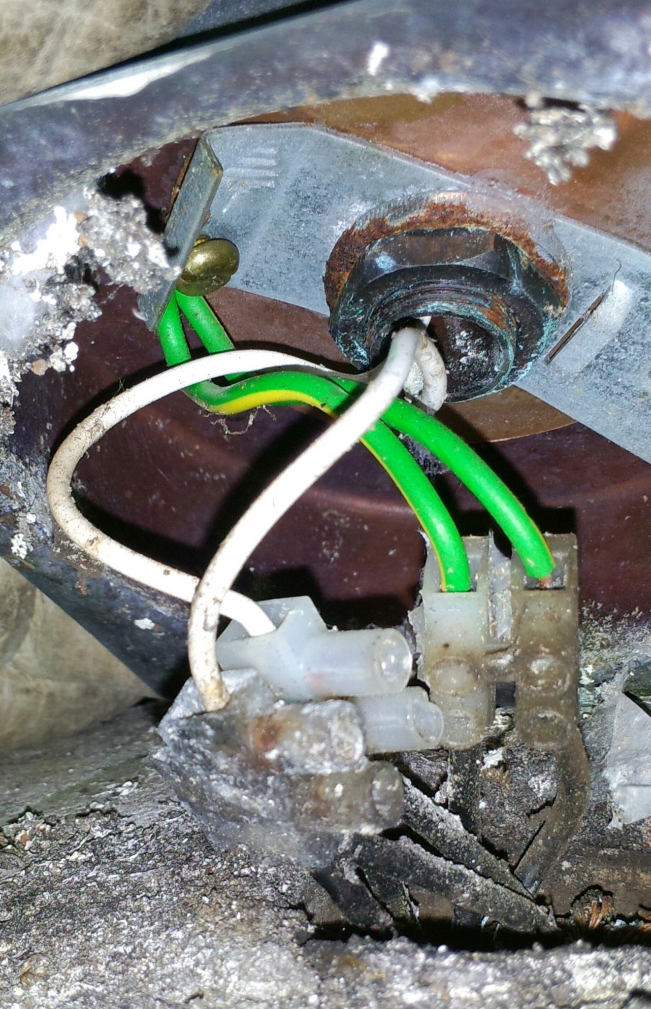

Upp på undersidan av lampan ser det ut så här
De två gulgröna sladdarna kopplas alltså till själva armaturen. De två vita ledarna går upp genom armaturen till lampan.
Efter lite skrapande på sladdarna hittar de jag en 1a och en 2a.
1an och 2an går alltså till själva lampan. Hittade ingen 3a, men uteslutningsmetoden säger ju att den går till de gulgröna sladdarna och sen vidare till armaturen.

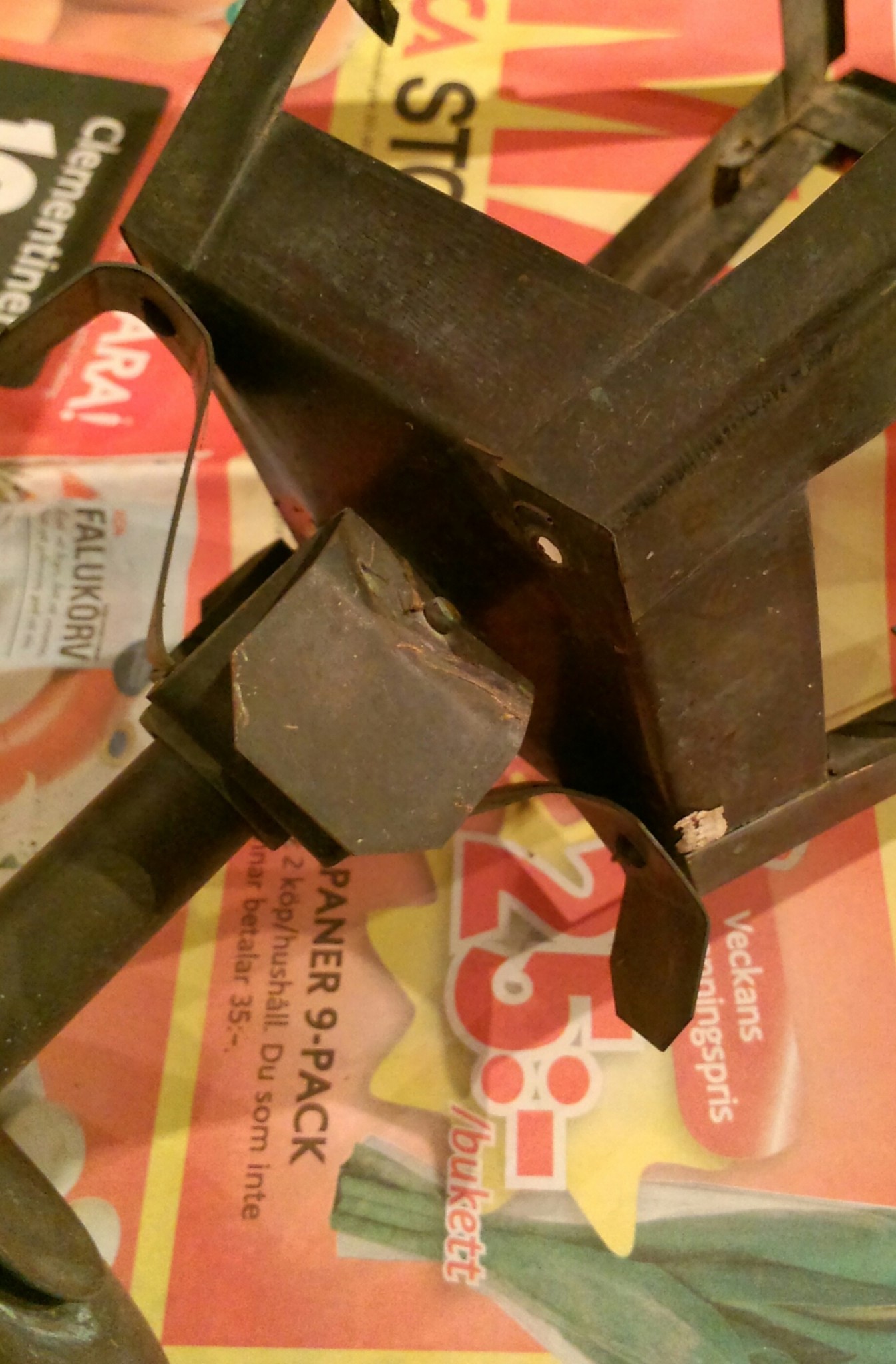

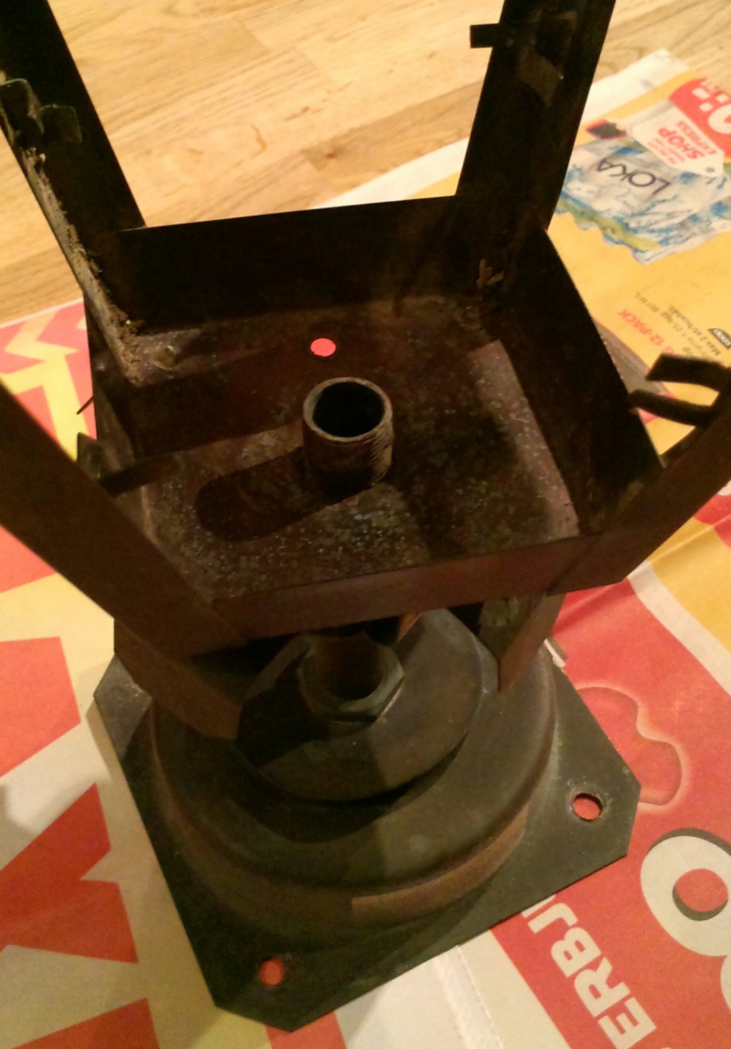

Armaturen som ska sitta på stolpen i första inlägget har som sagt blåst sönder. Ett glas hade trillat ur, så snö och is har kommit in och fryst sönder original lampsockel. Så jag har plockat bort resten av glaset, tagit bort den värsta skiten och plockat bort den trasiga lampsockeln med tillhörande sladdar.

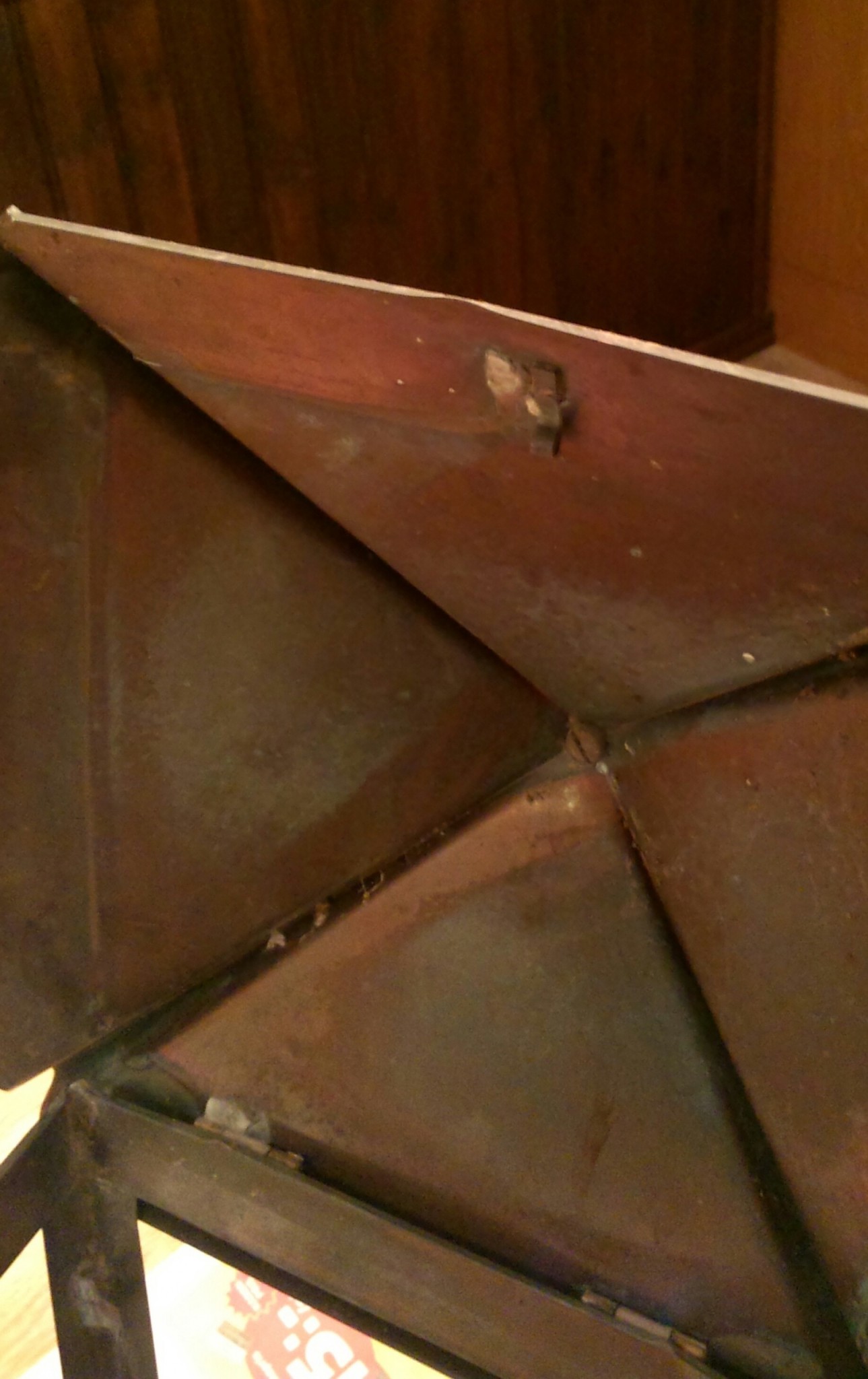

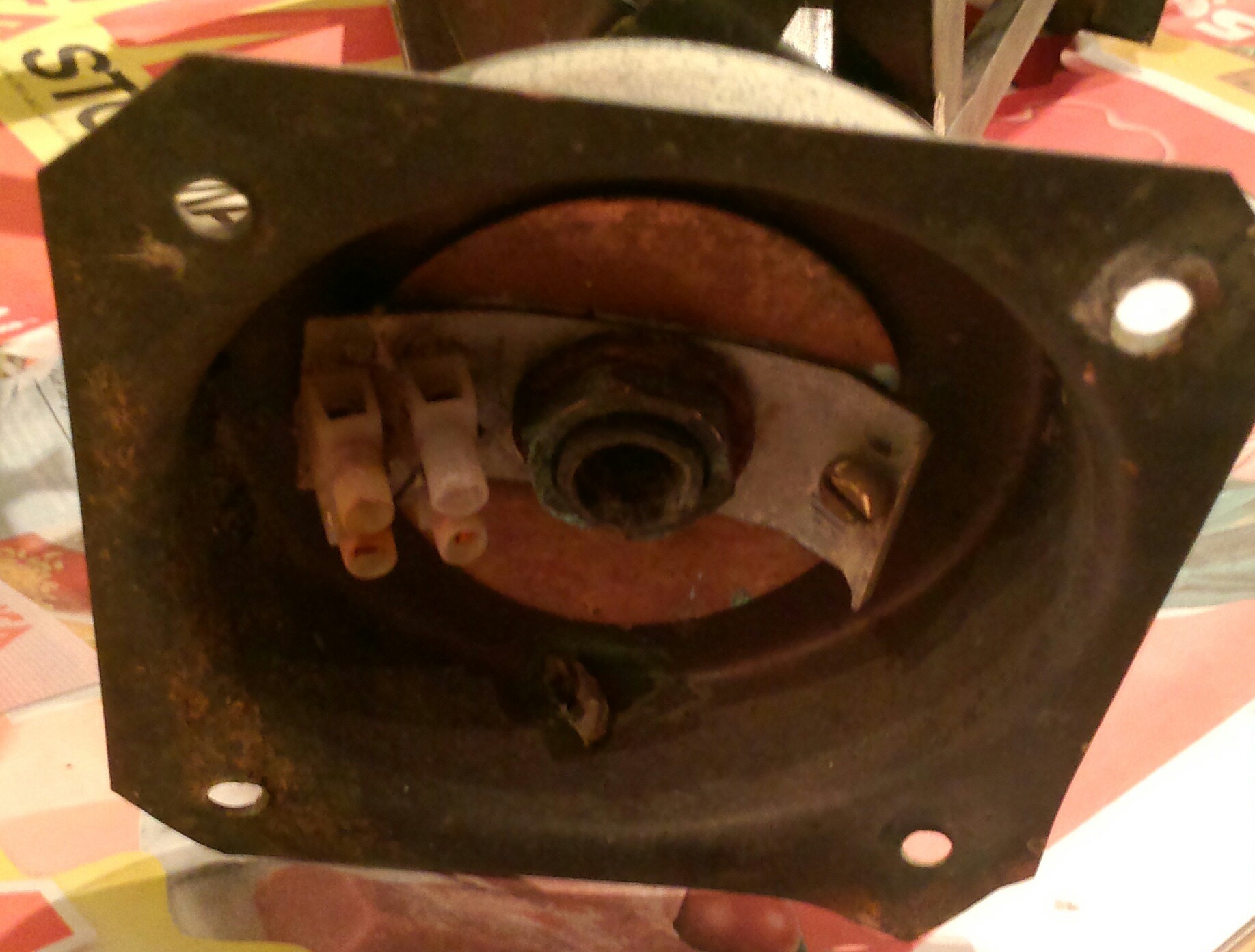

Så här ser undersidan av armaturen ut nu
Vidare ser vi att en nit har lossnat
Inne i armaturen är alltså lampsockeln bortplockad och kasserad.
Halva "låshaspen" till locket på armaturen saknas. Går nog att stänga tillräckligt ändå.
Armaturen är alltså inget mer än ett plåtskal just nu!
Men, nu till min fråga. När jag nu sätter in en ny lampsockel, som inte är byggd för att jordas på något sätt, ska jag ändå koppla jord till armaturen?

Så klart! Skyddsjorden är alltså till för om lamphållaren går sönder, eller om det på annat sätt blir kontakt mellan strömförande delar av sockeln och armaturen. Då ska strömmen ta vägen via skyddsjorden i stället för via nästa människa som råkar röra armaturenelmont skrev:

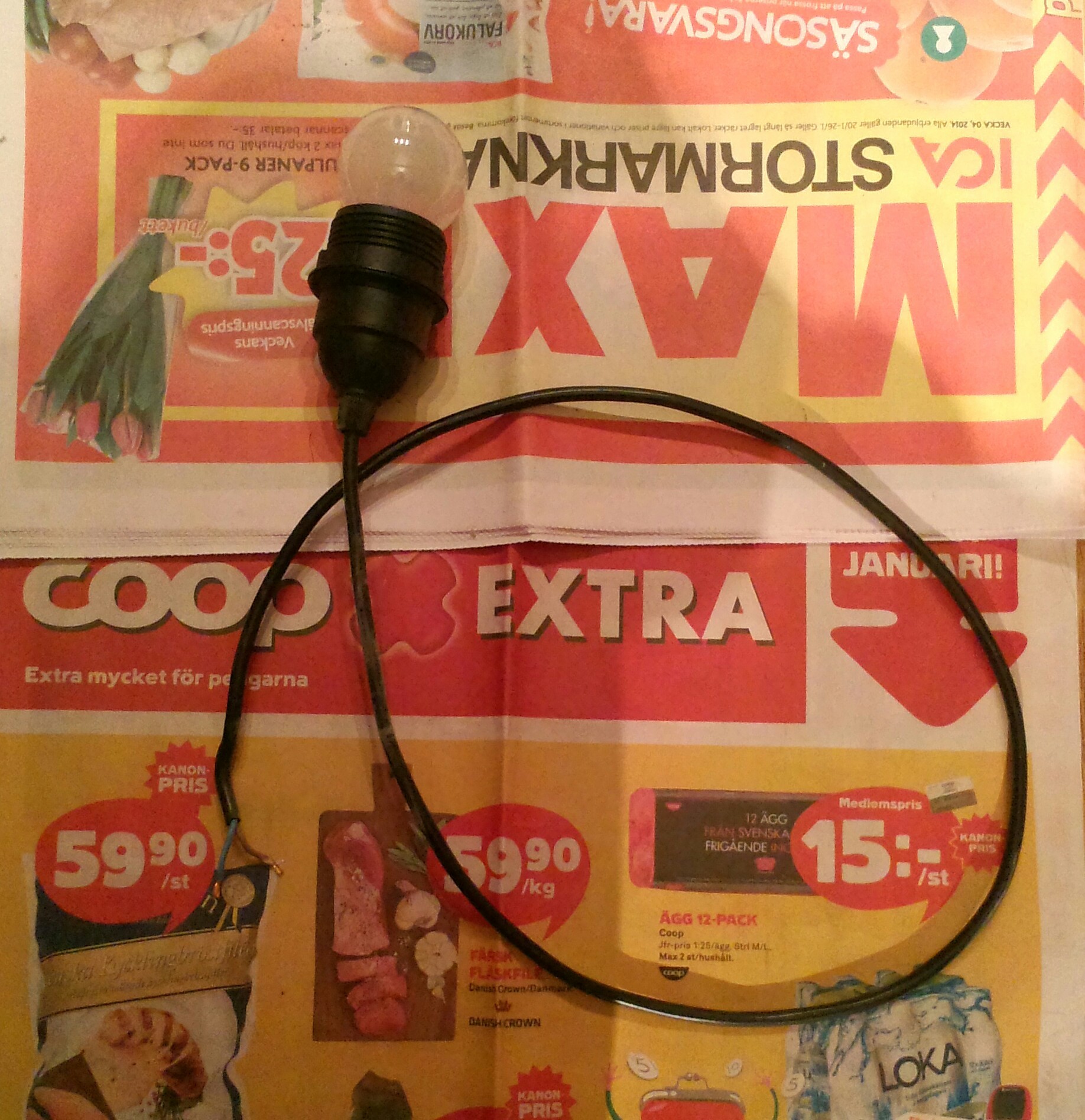

Det är den här lampsladden som ska träs igenom armaturen och kopplas till kabeln som kommer upp ur stolpen (med en temporär glödlampa att testa med)

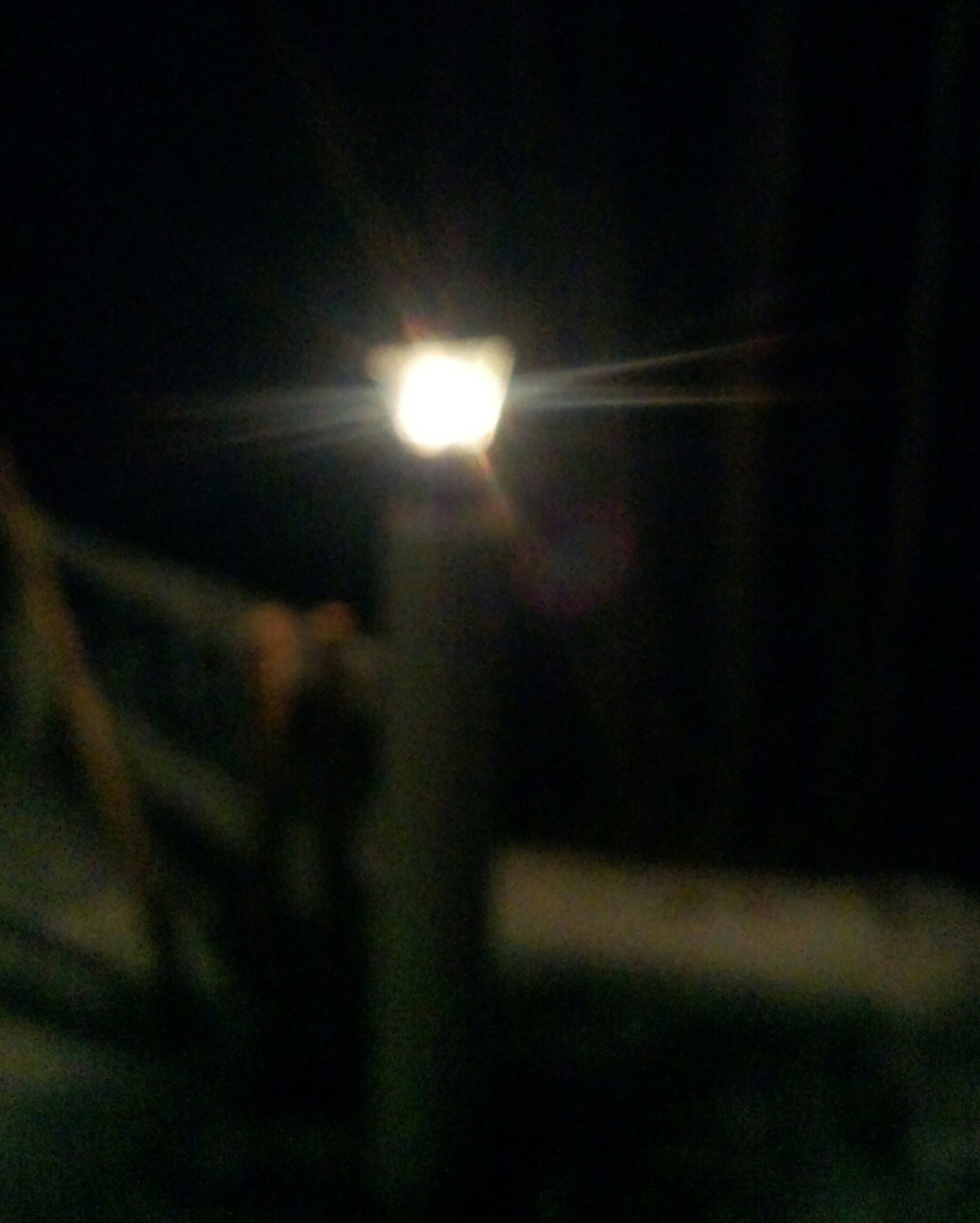

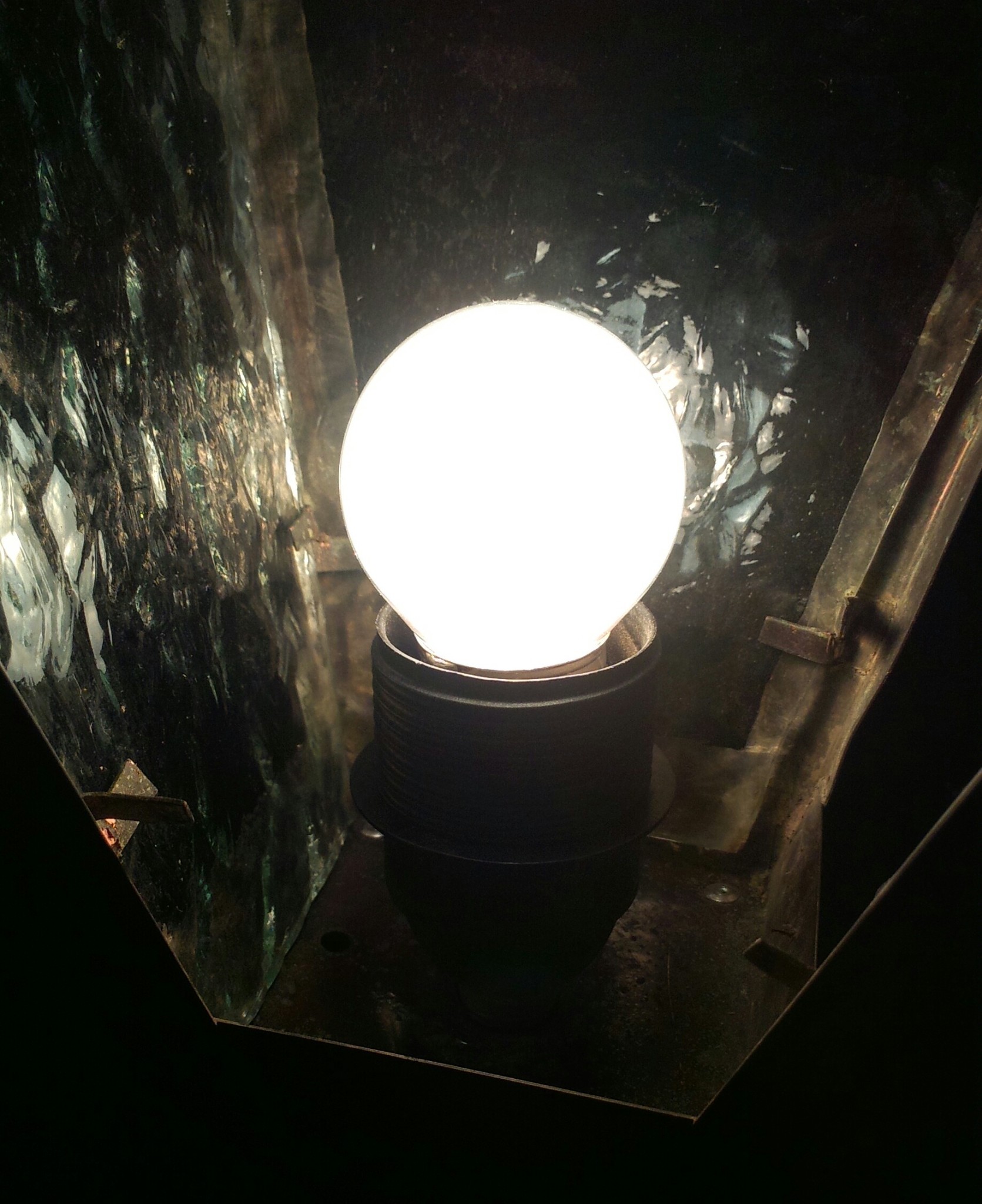

Tack för hjälpen, nu har vi äntligen utebelysning på båda stolparna ute vid vägen igen
Hittade bara en gammal 25w-lampa i lådan, så den får sitta där tills jag kommer iväg till affären för att köpa en lite kraftigare lågenergilampa. Och så har jag bara satt i två av de tre glasskivor jag har. Den tredje måste jag ha med mig till glasmästaren för att skära ut en fjärde
