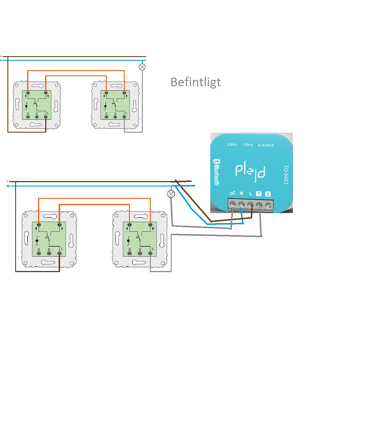

Koppla in plejd, trappkoppling

Man kan styra med vanlig strömställare utan fjäder om man inte behöver ändra dimring.
