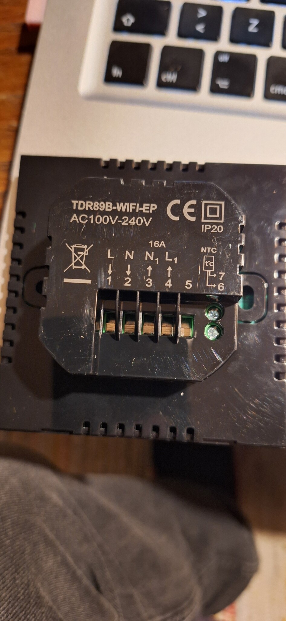

Närbild på baksidan av en termostat med anslutningsscheman för kablar, märkningar L1, N2, N3, L4 och specifikationer 100V-240V AC.
Dax att byta termostat och undrar hur man koppla in den.. bifogar en bild L1 och N2 är väl inkommande fas och nolla sedan står det N3 OCH L 4 Spelar den någon roll hur man sätter sladdarna från slingan? Slingans kablar är blå och brun?
Tacksam får svar / Uffe
Svart på L, ( 1 ) blå på N ( 2 ) ut är N1( 3 ) och L1 ( 4 ) ,givaren på 6 och 7 och där ingen betydelse vilken färg som helst.

Okej så om jag fattat rätt så är utgångarna är N1( 3 ) och L1 ( 4 ) och det spelar ingen roll hur slingans blå och brun ledare koppas in
Är det en vanlig värmekabel så har det ingen betydelse, med blå eller brun( svart ) på 3 -och 4 Men det ska vara en jord med och den skarvas och läggs i dosan bakom termostaten.

Det är en slinga som typ sitter på en nätmatta som man rullar ut och guter in..
Och med då är det väl bara att koppla in och hålla tummarna att inte huset brinner ned :)

Glöm inte att lägga givaren i golvet i en slang,så det går att byta den om fel uppstår och den ska ligga mellan 2 av slingorna.
