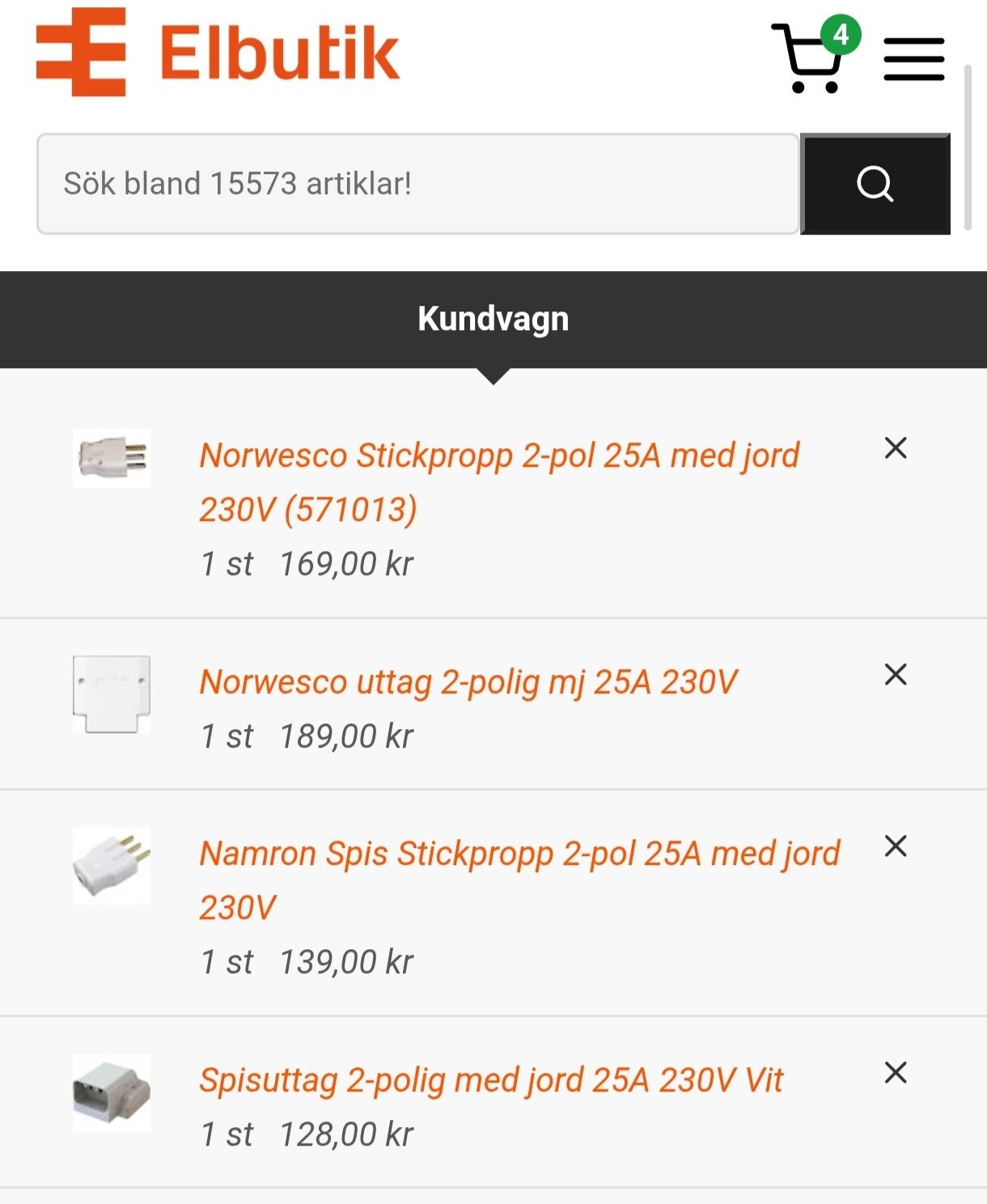

Det är TS gamla spis som hade den kontakten, nya är säkerligen inte så kraftfull. Om TS behöver 25A perilex så finns det ingen snack om saken
Om jag uppfattade det rätt så var den nya enfas
Byta till norwesco
Kostar 169+189 = 358 kronor
Eller namron
Kostar 139+128 = 267 kronor
Fairlane
TS har inte skrivit vilken spis han har köpt så hur vet vi att det ska vara 25A enfas? Enfas står i rubriken, men 25A?
Ska vi ge TS olika alternativ till den efterfrågade kontakten behöver vi kanske veta lite mer? Vi kanske behöver veta om det gamla perilex-uttaget är avsäkrat med en eller tre säkringar, kabeldimension, säkringarna storlek och vilken spis som är inköpt.
