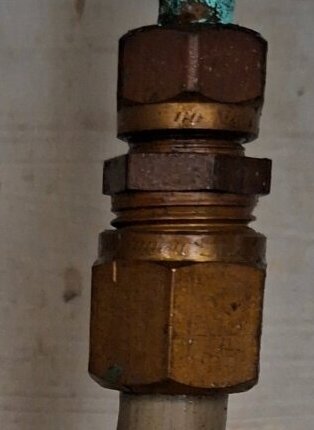

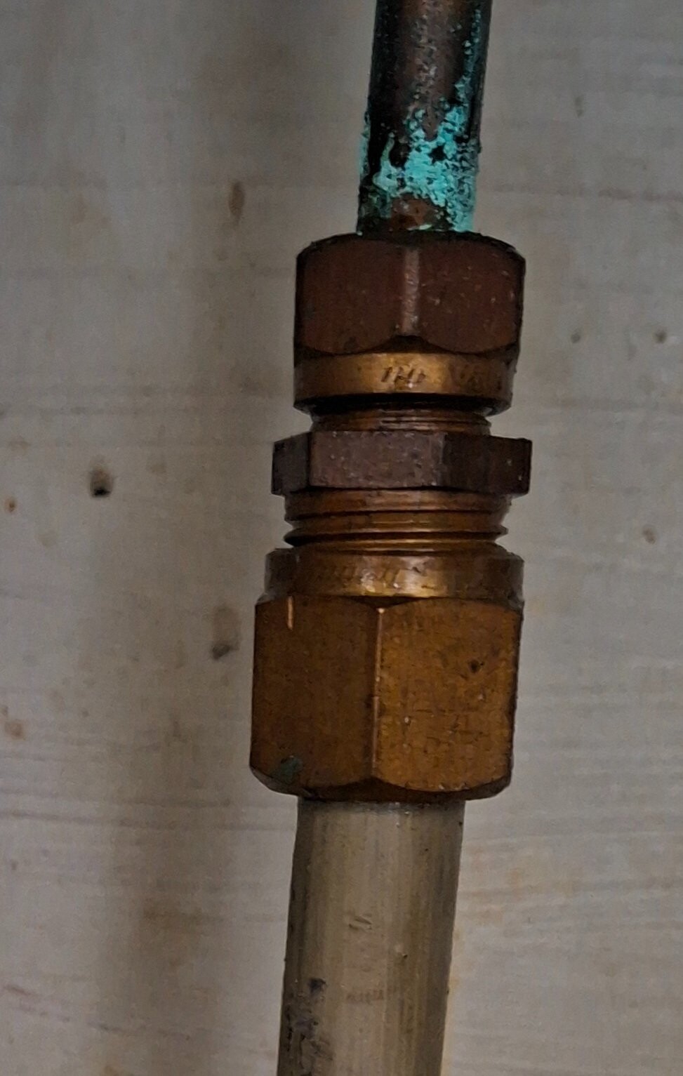

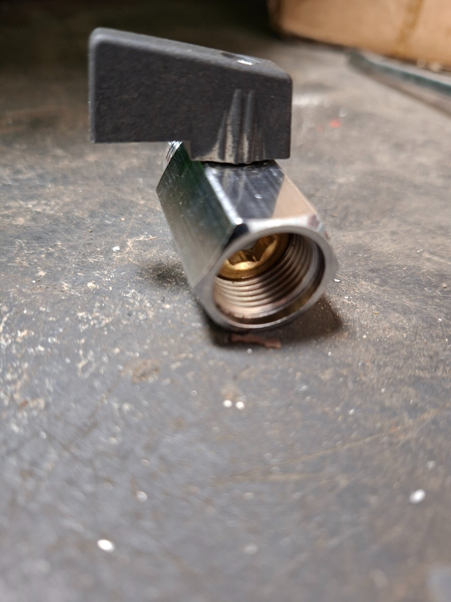

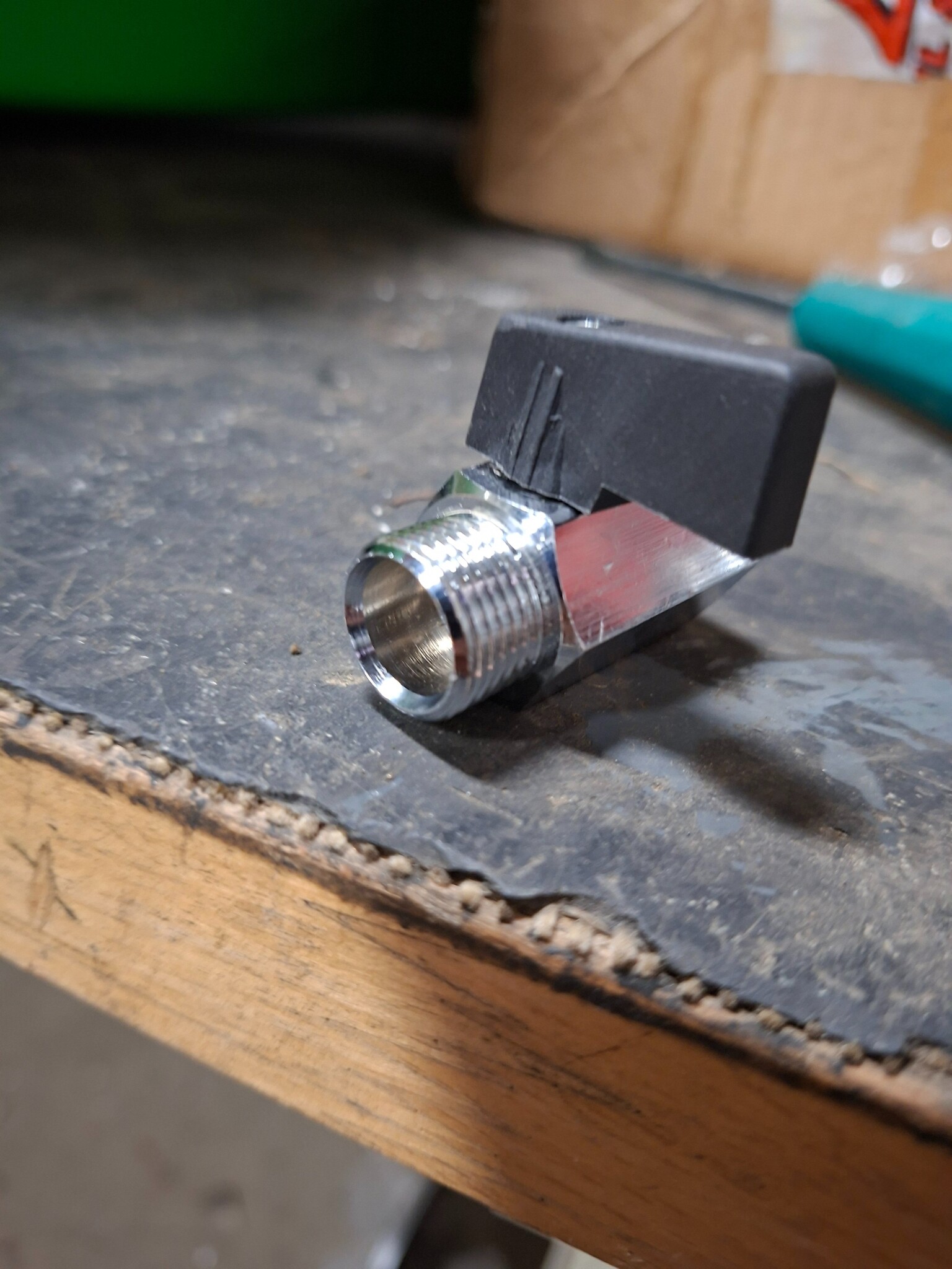

Kan jag skruva lös den övre klämringsmuttern och skruva kulventilen direkt på där istället eller måste jag ha något mellan?
Sedan koppla på nya blandaren med gummitätningar direkt på kulventilen eller måste det vara någonting där mellan också?
Rörledning med två klämringskopplingar i mässing, varav den övre muttern är frågan om den kan ersättas med kulventil.
Kulventil med svart handtag liggande på en betongyta, visande en gängad öppning.
Kromfärgad kulventil med svart handtag ligger på arbetsbänk.

Klart det finns ideer, men din idé är (vad jag anser den sämsta) med att blanda tillverkare av kopplingar. Dessutom gängad variant som måste gängtätas = ännu värre.
Du har en befintlig kvalitetskoppling på installationen. (Alltså Vatette!)
https://www.vatette.se/
Börja med att ta rätt på dimensionerna på anslutande muttrar.
Det ser ut som 16x10 rent okulärt, stämmer det?

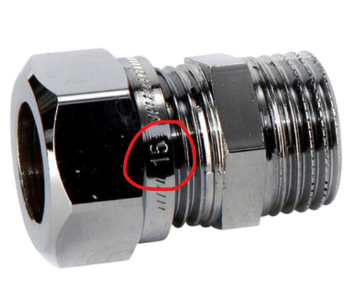

Muttrarna har dimensionen tryckt på sig...
Gängad koppling med metallmuttrar i förkromat utförande, visar dimensionen tryckt på muttern, omgiven av rördelar, troligen av märket Vatette.
Exempelbilden nedan i förkromat utförande har alltså 15mm på muttern.
Observera att dimensionen bara är tryckt på ett ställe på hela muttern, det kan alltså betyda att denna markering är på "baksidan"...
Börja med att bekräfta dimensionerna på båda muttrarna och återkom.
Då är det lättare att ge dig ett exakt svar hur du går vidare!

Ja, det är 16x10.
Krilleman
B Biket skrev:
Ja, det är 16x10.
Då köper du två 15x10mm Vatette kulventiler. Dessa passar direkt, "plug-and-play". Ingen gängtätning.
15mm änden passar på 16mm muttrarna + kona som redan sitter på plats.
10mm änden tar du bort mutter + kona så har du en bra anslutning med slätände för gummipackningarna på 3/8 (10) muttrarna på din nya blandare.

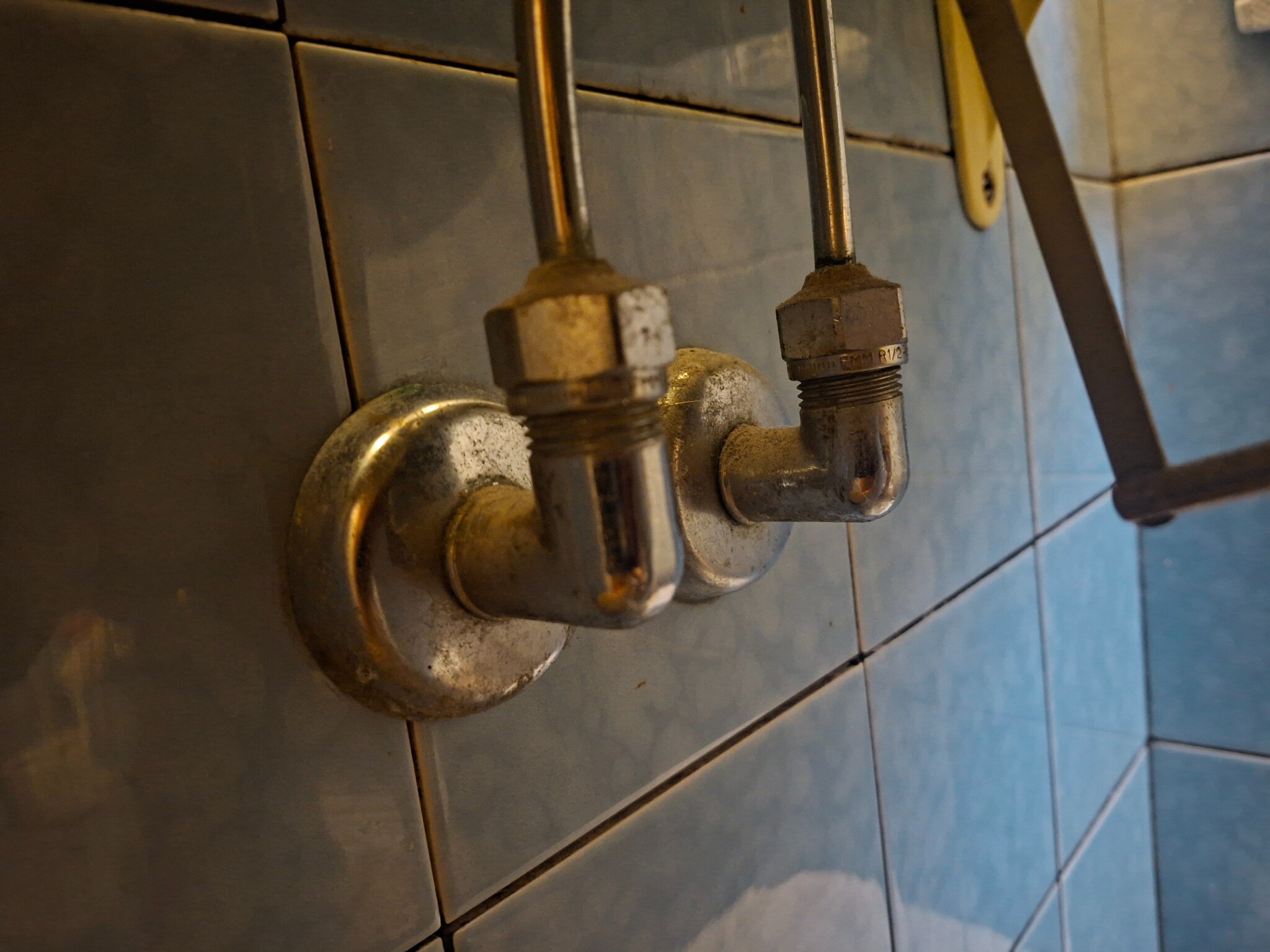

Dags att byta blandare till tvättställ också. Vill även här ha kulventil. Det står FMM R1/2-8 på muttern.

Vad har den nya blandaren för anslutning?
3/8" med gummitätning.

OK, med tanke på att du har bogårdsvinklar ut från väggen så bör du hålla dig till en ventil med lekande mutter att starta med.
Vatette har denna, men den är 15mm i klämringsmuttern (1/2"), så därför behövs en 15 dubbelmutter + en rak koppling 15/10 för att komma ner till 3/8".
Inköpslistan blir då i RSK-form:
2st 8547092 - Kulventil 15/15 med lekande mutter
2st 1946087 - Dubbelmutter 15
2st 1946880 - Rak koppling 15x10
Samtliga mutter + kona lägger du i "spara-lådan", dom behövs inte.
Sen är det bara skruva ihop utan extra gängtätning.
Klart!
