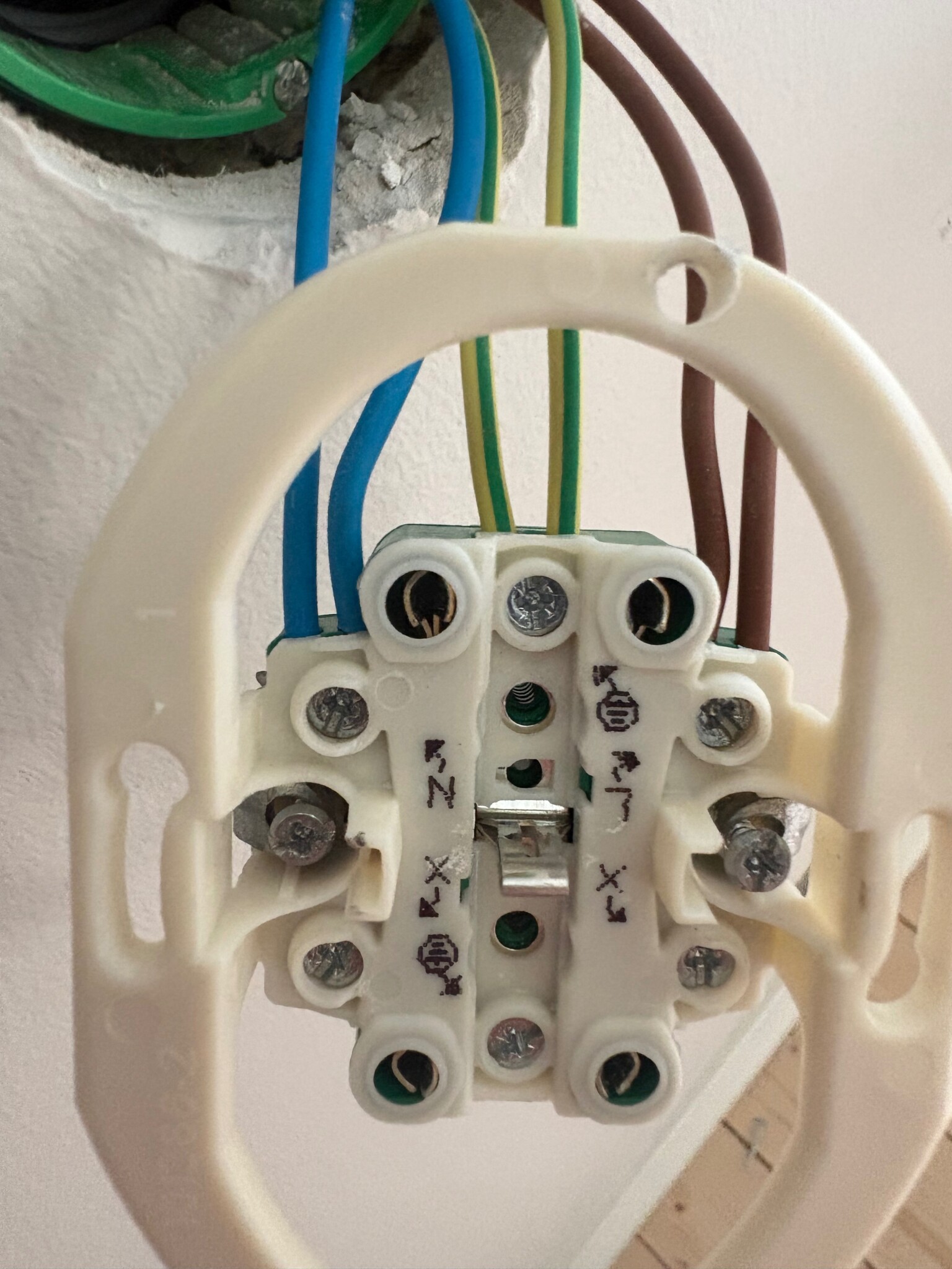

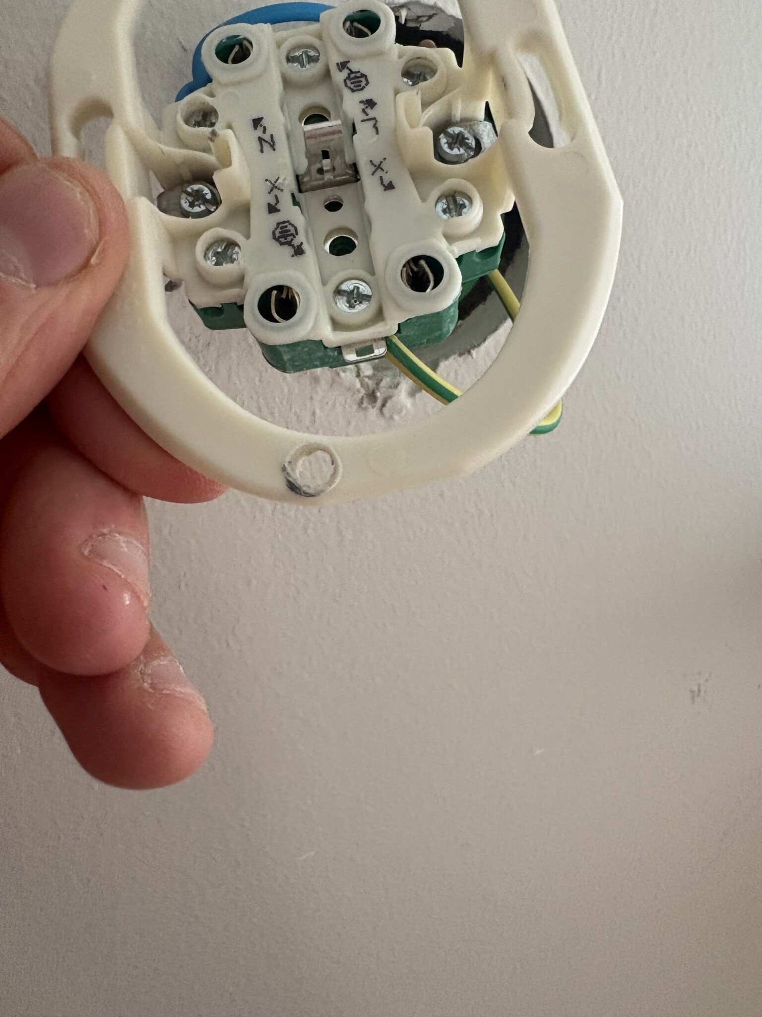

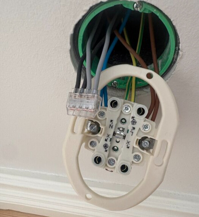

Hej, har renoverat ett hus och ska komplettera ett rum med eluttag. Vi har kört 5kabels rör och tänkte koppla dem sista eluttagen själv.
För att göra det rätt och riktigt, hur kopplar jag eluttagen korrekt? Kommer en elektriker till mig efter semestern för att kontrollera att allt ser rätt ut. Men tänkte att jag kan börja här om ni har nå synpunkter,
Bifogar med två bilder och en video.
  • Eluttag med kablar och skruvanslutningar, hålls i handen, i processen att installeras på väggen under renovering av ett husrum.
  • Eluttag på vägg, sett från sidan, med kablar fastsatta. En hand håller eluttagets ram.
Är det i den där dosan du vill ansluta ditt kabelrör som du kompletterat med?
Använd isåfall toppklämmor bakom uttaget för att vidarekoppla.
Jag skulle ha satt bägge PE eller gulgröna ledarna i samma plint, eller wago bakom uttag. Annars ser det korrekt ut, kolla så du inte kopplar på X plint.

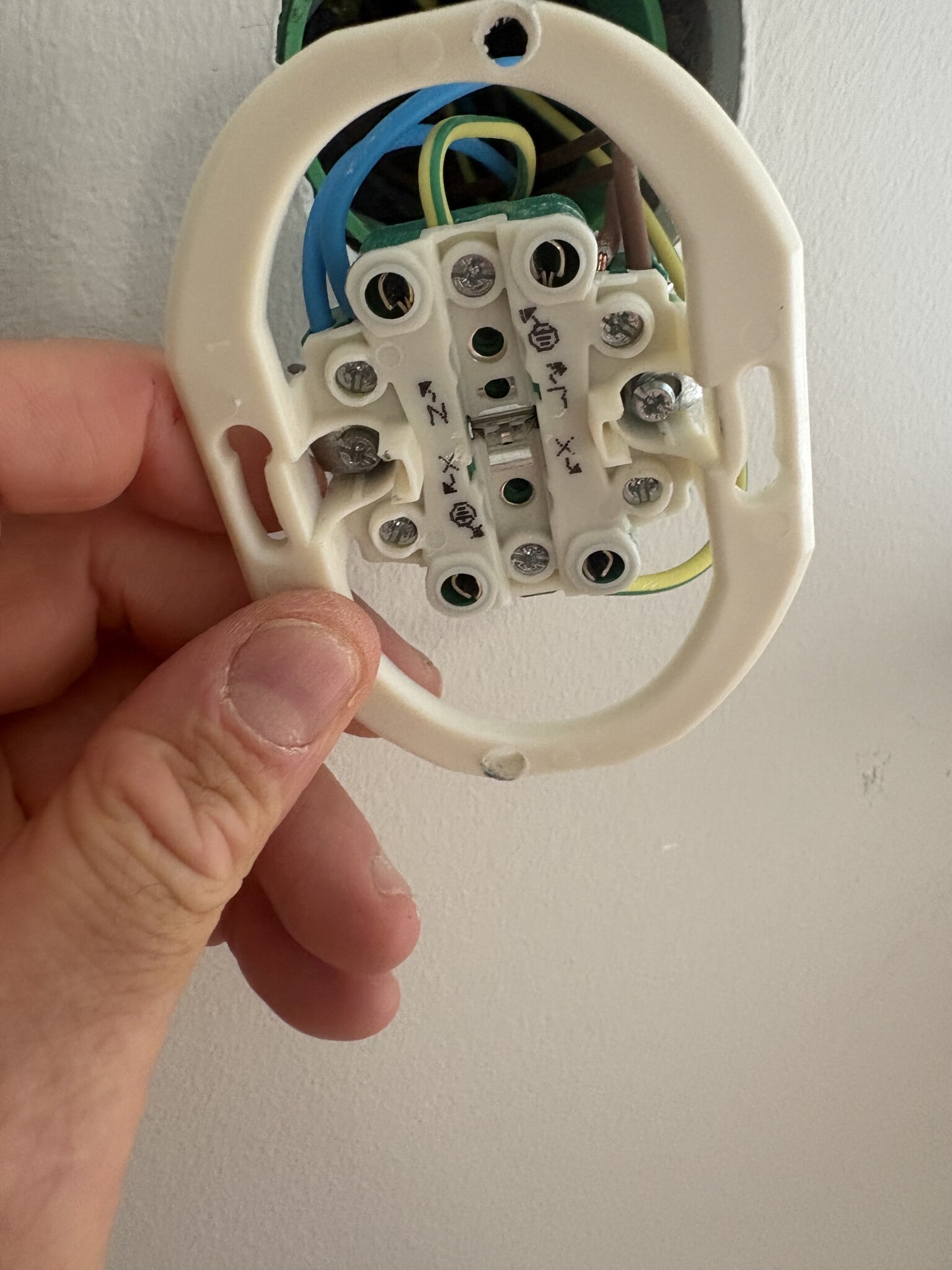

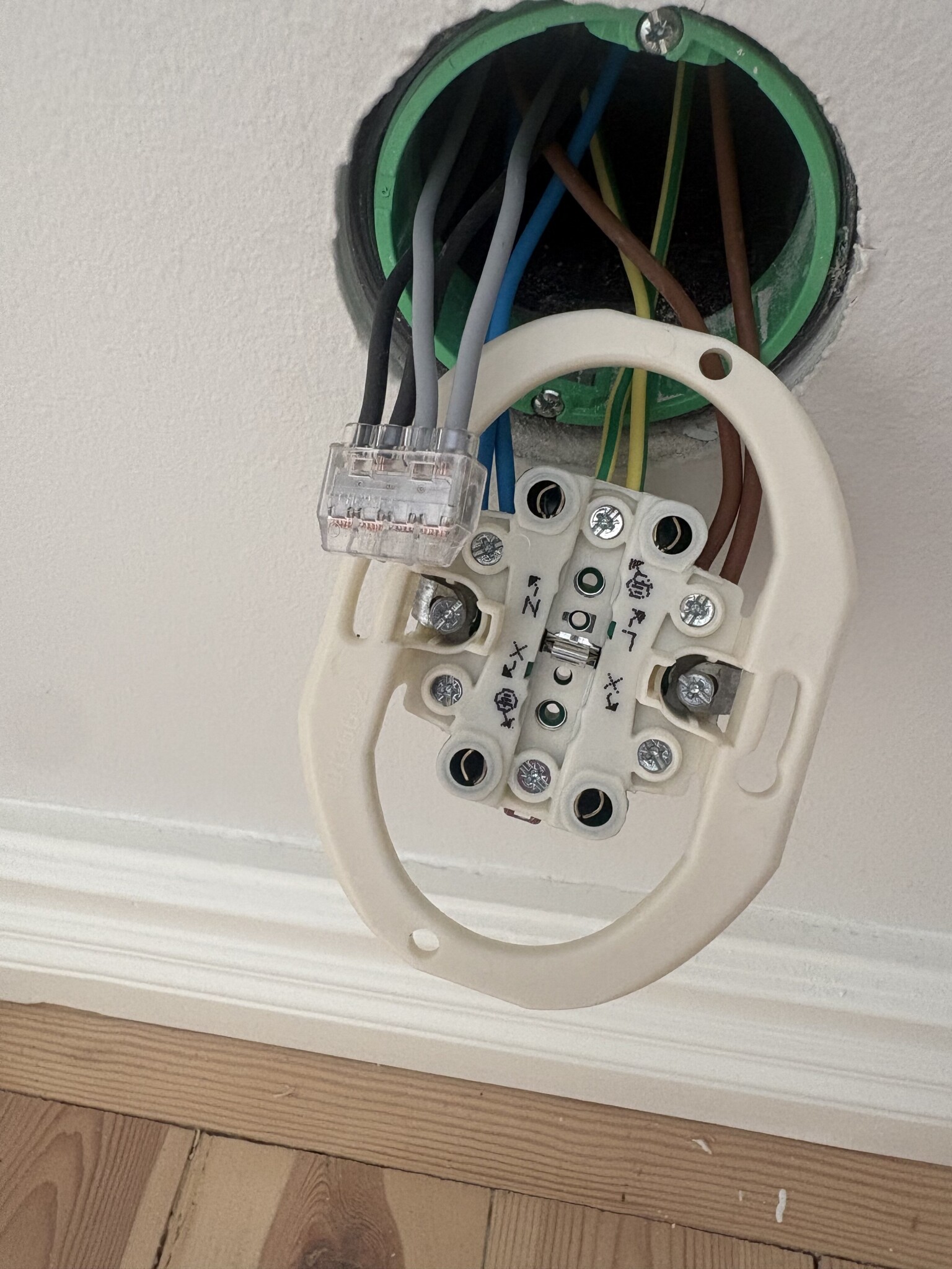

Tack för svar! Såhär?

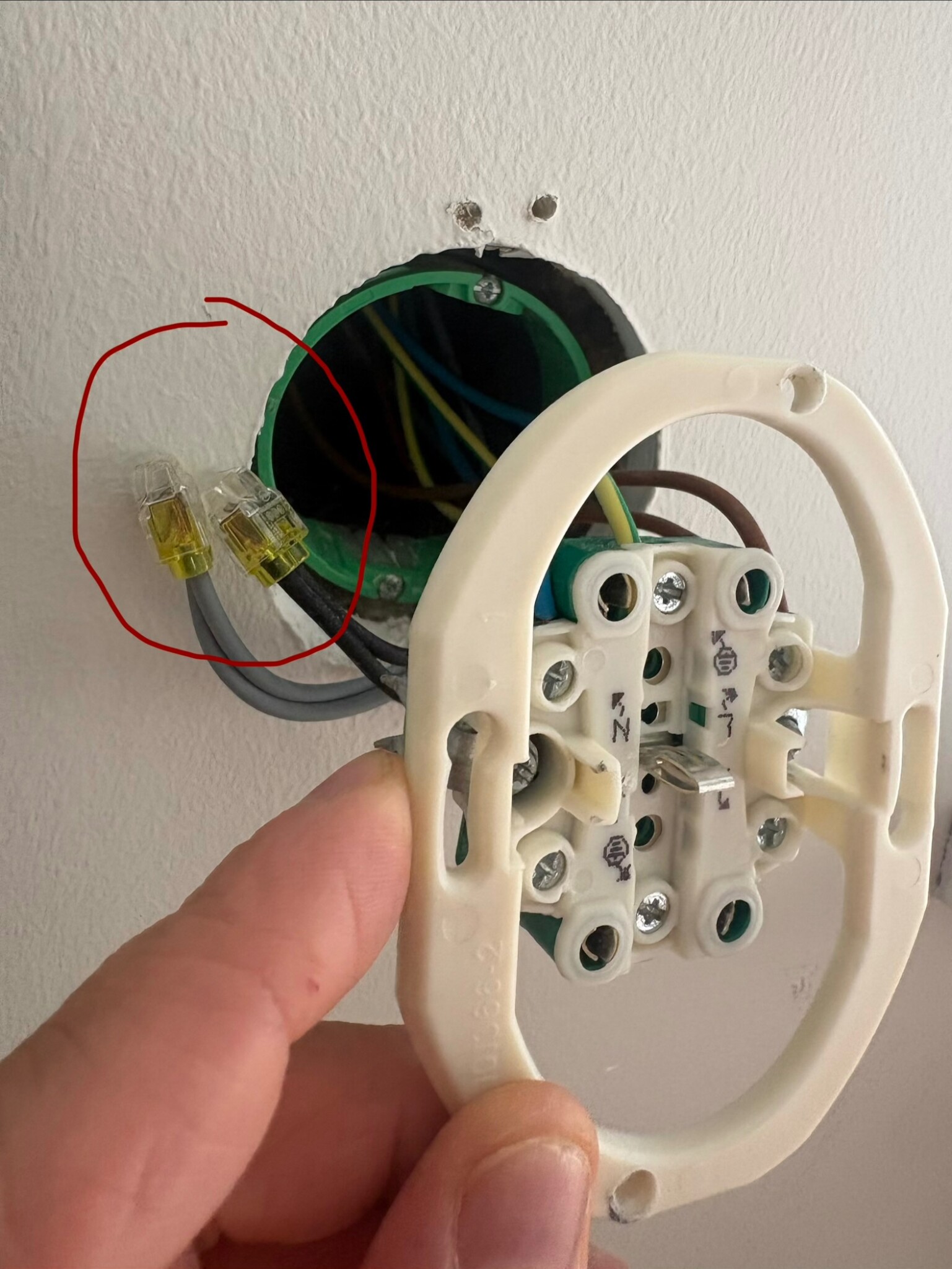

Hej, tack för svar.
Såna här?
  • Elinstallationskoppling med klämkopplingar markerade i rött bredvid öppet eluttag på vägg.
Och skruva ut dosringen så att dosan slutar i liv med gipsen. Blir ringen inte djup nog så byt ring till en bredare.

Ja såna men då behövs 3 pol

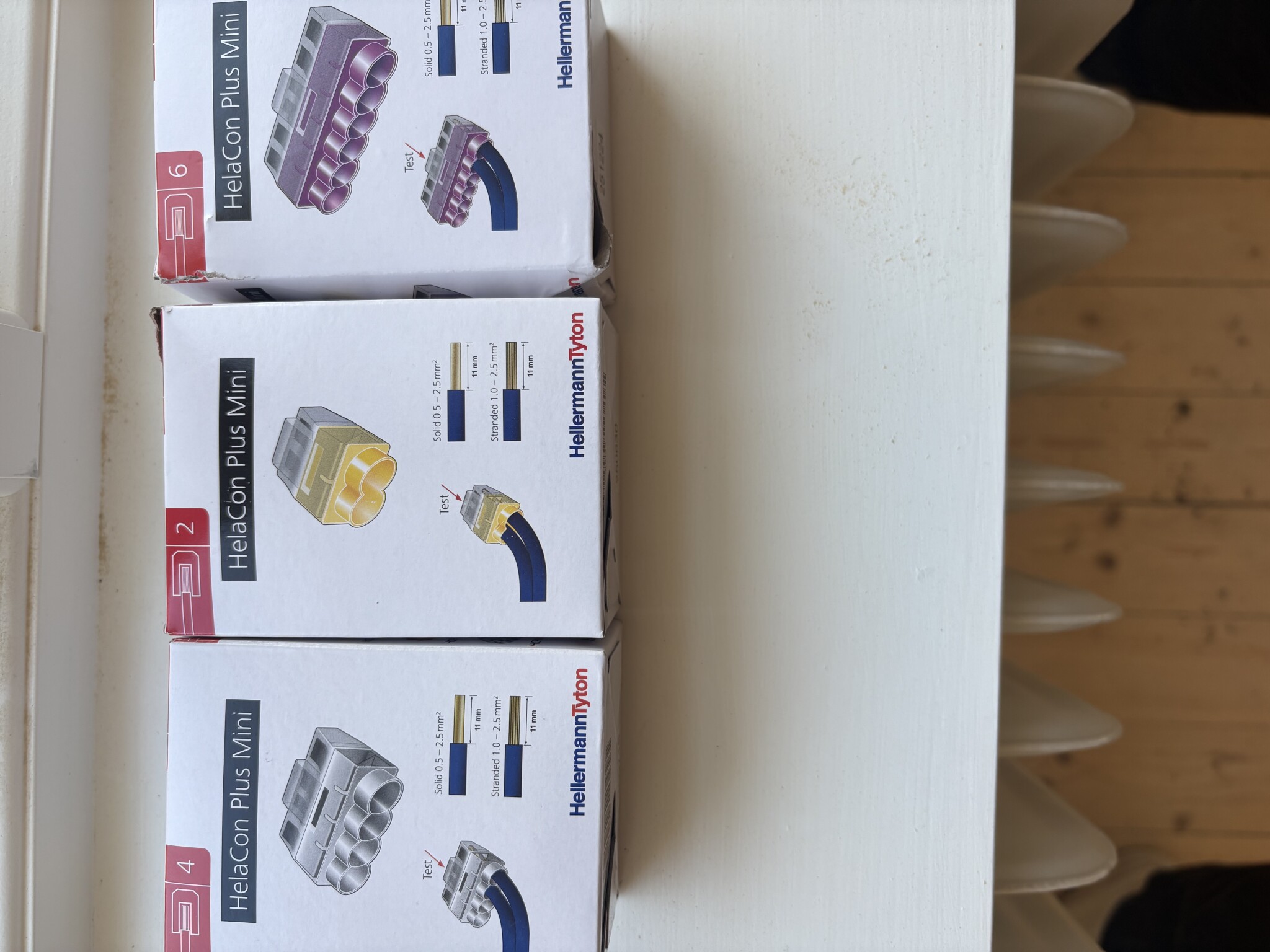

Vilken rekommenderar du? Jag har dem här.

Du väljer toppklämma utefter hur många trådar du vill koppla ihop, är det fyra stycken så välj en där du får plats med fyra stycken.

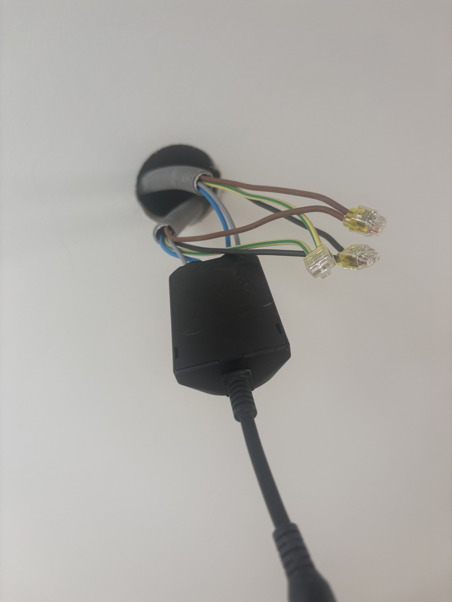

Hej, okej, logiskt ☺️ men hade en elektriker här som satte toppklämmor så här på spotlightsen, är det fel eller bara mer jobb?

Så här vill man att det ska se ut?
  • Rund kopplingsdosa med kablar synliga i ett vägguttag, exponerade skruvanslutningar och kontaktering i en vägg.
De gråa och svarta var inte ihopkopplade innan. Varför är de det nu?

Den som är 4 polig blir bra, du har en inkommande ledare och sen ska det vara en utgående ledare som far vidare till nästa uttag och en ledare till uttaget som du skall koppla

Så den senaste inkopplingen av eluttaget ser bra ut? ( se nedan)
Eluttag under installation med synliga kablar och kopplingssystem, hål i väggen synligt.
  • Wow
avh67f och 1 till
Nej katastrof, du missförstod mig. Brun, blå och G/G tycker jag du ska koppla till varsin 4 polig toppklämma, svart och grå kan vara kvar i sina 2 poliga. När du kopplar sådär blir det kortslutning mellan 2 faser!
