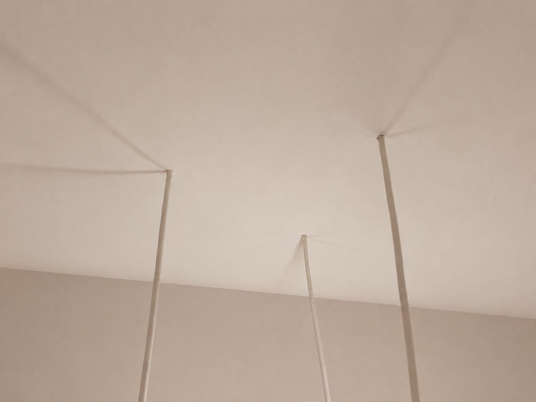

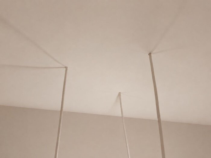

Jag planerar att byta ut tre lampor i hallen/trappan. I dag är det en ganska speciell lösning där, som har gjorts för att undvika större ingrepp i taket, antagligen eftersom man varit osäker på hur man velat ha belysningen. Så här ser det ut:
Kabeln som kommer ner från taket är en H05VV-F 2 × 1,5 mm², vilket jag förstår är en RKK-kabel.
Lamporna som ska hängas upp är tre pendelarmaturer i glas. De väger uppskattningsvis 1,8 kg styck och levereras med egen svart kabel och takkopp.
Jag vill göra detta så enkelt som möjligt, men ändå så korrekt som möjligt utifrån förutsättningarna. Min tanke är att sätta upp tre krokar och helt enkelt klippa av RKK-kablarna som hänger ner, skala dem och koppla in dem i de nya armaturerna.
Alternativet är att byta ut kablarna från vinden och låta FK\FQ gå hela vägen ner till armaturerna. Problemet är att jag då antagligen behöver borra upp hålen och montera någon form av flexslang genom taket.
Jag är helt med på att detta inte helt är enligt konstens alla regler, förhoppningen är ändå att det finne en relativt enkel lösning och Kanske till och med gör den något bättre än idag.

Din plan låter sund tycker jag.
Ett problem som finns här är avsaknad av skyddsjord. Den borde ha varit framdragen. Det borde ha varit en RKK 3G1.5 mm².
Men om det rum som trappen tillhör har ojordade vägguttag så kan man se mellan fingrarna med det.
I vilket fall, om takkoppen är i metall, bör du se till att göra en dubbelisolerad anslutning i takkoppen, t.ex med lamputtag.

Tack! Då kan jag alltså välja det första alternativet, och det är helt okej?
Rummet saknar skyddsjord och som jag förstår det får jordade och ojordade uttag inte blandas, så det är säkert därför.
Kopparna är av plast.
Lamporna som ska sättas upp väger runt 1,8 kg. Taket verkar bestå av två masonitskivor med något pappliknande material mellan. Räcker det att använda en krok som går genom båda skivorna, eller bör kroken förankras i något bakom taket?

Ja, första alternativet.

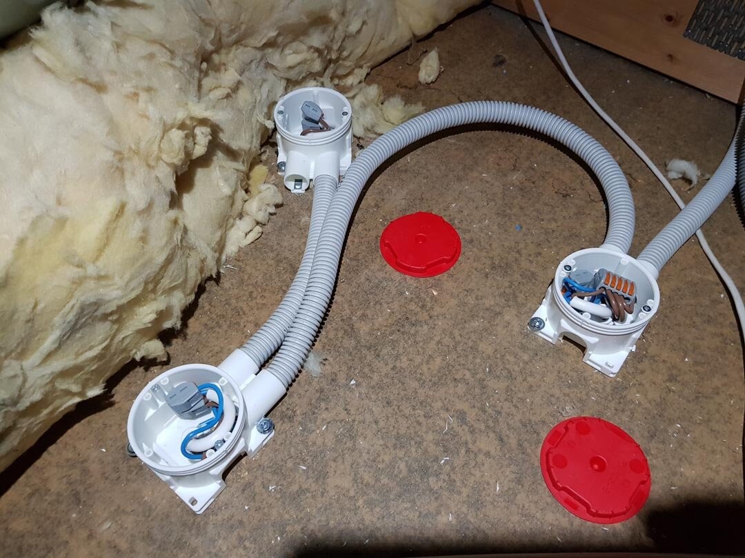

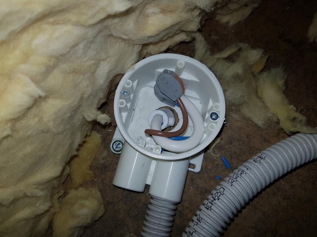

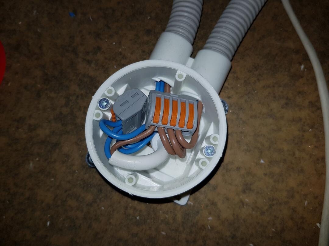

Infästning är läskig... Jag skulle nog vilja ha ett ankare av något slag. Men dosorna är ju i vägen då. Fördelen är att baksidan (ovansidan) är tillgänglig. Så en krok med M4-gänga skulle kunna förankras med mutter i nåt hörn av dosan. Den som sticker upp i dosan ska då isoleras!

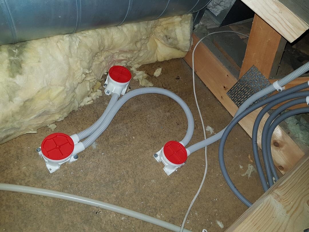

Det är ju inte svårt att lossa dosorna helt medans man jobbar, dom sitter ju bara med två skruv och har ett hål i mitten.

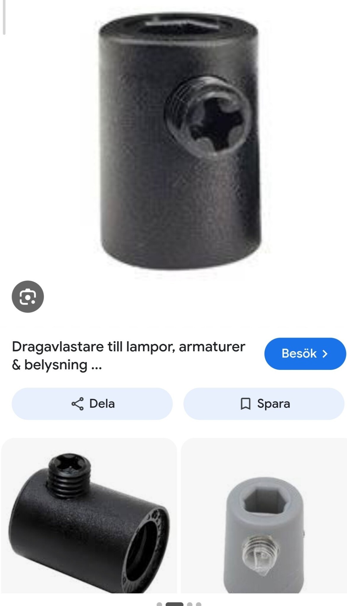

Kablarna verkar sitta med en sån där stoppring med sidoskruv som sitter på takkopp och är antagligen lösa så dom går att dra upp.
Edit: sån här dragavlastning

Varför inte låta de svarta kablarna gå upp genom taket och ansluta direkt i dosan ungefär som de vita kablarna gör nu. gör en vettig dragavlastning bara.S snowjim skrev:Hej!

Skyddsjord hit eller dit, i en glasarmatur finns inte mycket att skyddsjorda
Det har du rätt i. Jag kan absolut plocka bort doserna medan jag jobbar, men jag ser inte riktigt fördelen med det. Jag tänker att det då är bättre att öppna dosorna, plocka ur sladdarna och sedan borra ett hål genom dosan för att fästa den med bricka och mutter.D Dilato skrev:
Det är en intressant tanke. Då slipper vi stora, fula svarta koppar i taket och behöver inte fundera på att köpa och förankra krokar.prototypen skrev:
Problemet är att det sannolikt är en kabel som är ännu mindre lämpad att dra upp på vinden än den som sitter där nu. Den är också något tunnare, så man behöver hitta ett bra sätt att skydda den i genomföringen så att den inte riskerar att skavas.
Att förankra den bättre i dosan borde däremot inte vara omöjligt. Man kan återanvända förankringen som sitter där nu, men sätta en större bricka under den så att dosan fungerar som ankare.

Du får fundera på olägenheten att krypa upp på vinden och gräva fram dosorna under isoleringen för att koppla loss/ansluta en armatur. Så krångligt bör det inte vara, så jag röstar för en anslutning i takkoppen.
