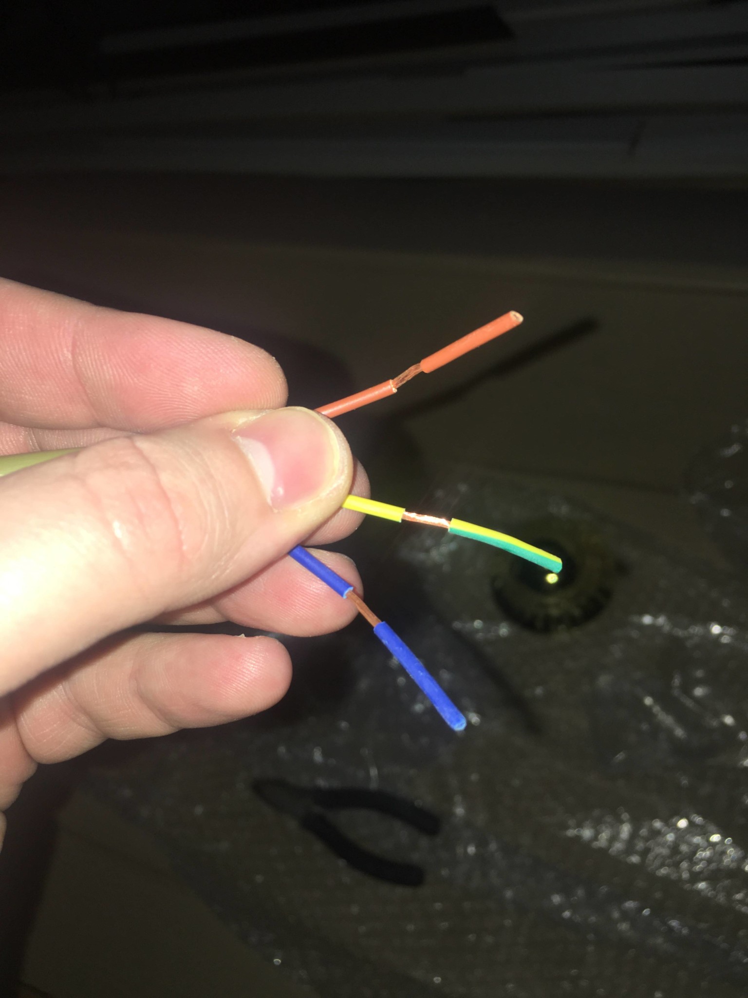

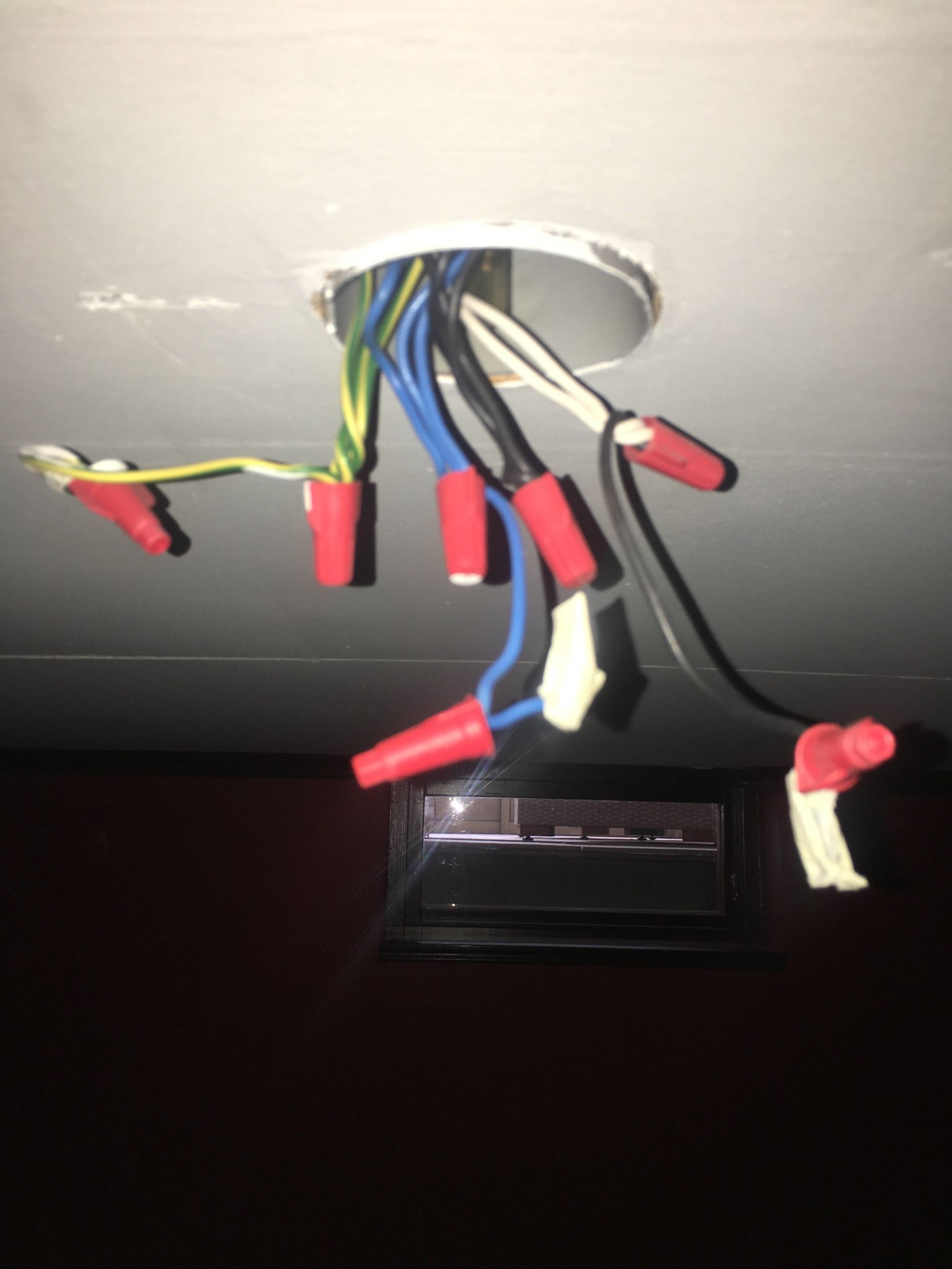

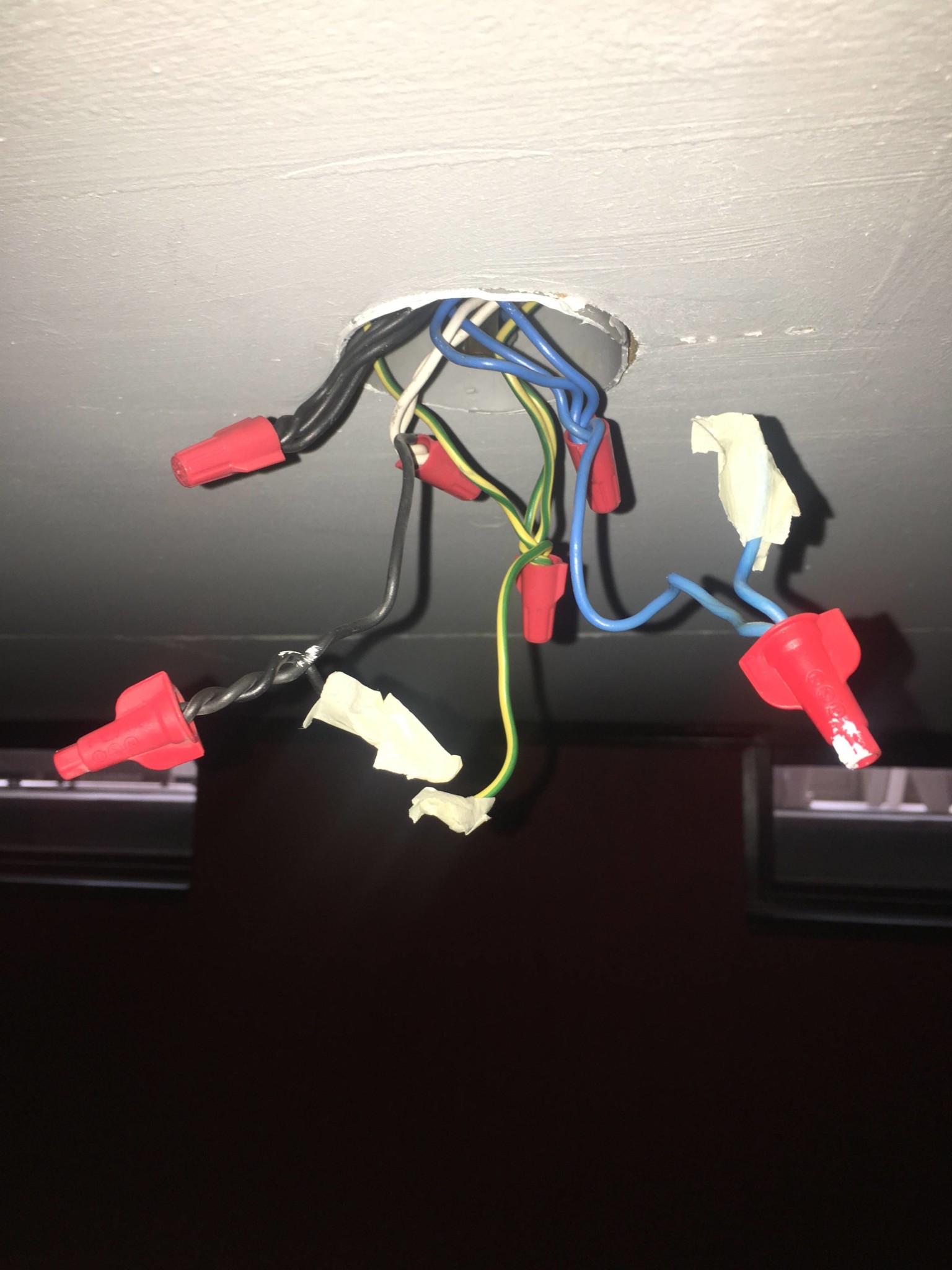

Jag ska koppla in en ny taklampa i källaren. Förut satt det två lysarmaturer i taket som nu är nedmonterade. De hade varsit ”hål i taket” med kablarna blå, svart, grön/gul inkopplade i varje armatur. Det finns också två strömbrytare i rummet som gick till de båda lamporna så det gick att tända/släcka från båda hållen i rummet.
Hur ska jag koppla in den nya taklampan som bara har en sladd ut ifrån sig med blå, brun och grön/gul, för att de båda strömbrytarna ska fungera?
Bifogar bilder på kopplingarna
Tejpbitarna sitter på sladdarna som gick in i de gamla armaturerna

Ska du ha två nya armaturer eller bara en?
inkopplingen är enkel.
De svarta från takdosan är tändtråd och ska kopplas mot den bruna till lampan.
Blå och gulgrön från takdosa kopplas mot samma färger till lampan.
Ta bort Torixen "Tomtehattarna"från de ledare du ska koppla in lamporna i och ersätt de med kopplingsklämmor typ Wago 221 (de är enklast för en lekman att använda) Skala av i rätt längd, och tvinna inte kardelerna.
Kopplingsklämmorna finns för olika antal anslutna ledare men det ser ut som att du behöver 3-poliga.
En kopplingsklämma för varje färg alltså totalt 6 st.
Ska du bara ha en armatur så ta bort den korta ledaren idet uttaget du inte ska använda och ersätt Torixen med en kopplingsklämma och på med ett doslock.
Men innan du gör något se till att det är spänningslöst.
Slå från säkringen och mät.
