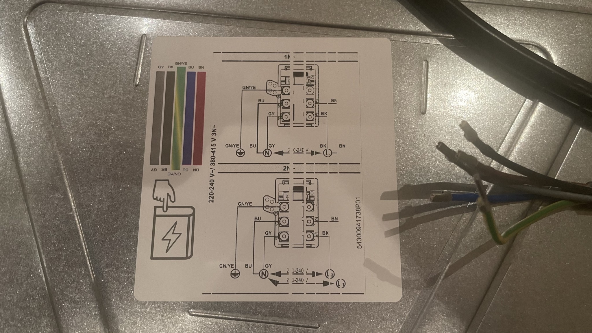

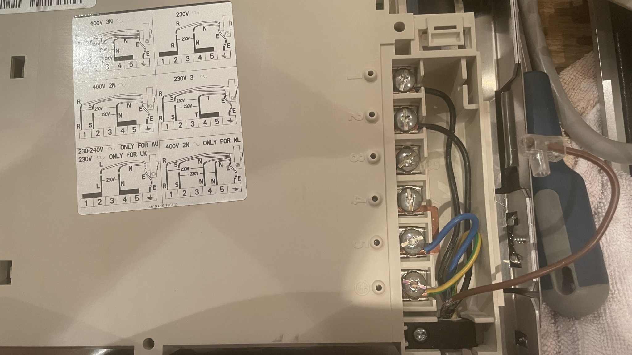

Fick köpa en ny spishäll då den gamla gick sönder. Den gamla var kopplad till väggen med ett Perilex-uttag och kopplat enligt bifogad bild. Antar att det är den som är markerad ”230V 3”.
Med den nya fick jag med en kabel som jag inte tänkte använda. Vill alltså bara flytta över kontaktdonet till den nya. Bifogar även bild på hur det ser ut. Finns någon som kan guida mig här?

Din gamla ser ut att vara kopplad 400 V 2- fas + NS sebbu skrev:Hej Forumet!
jag har sökt och försökt hitta svar på min situation men hittar bara varianter som tycks vara lite annorlunda så jag tänker att jag hellre frågar en gång för mycket så jag inte klantar till detta totalt.
Och skyddsjord.
Jag skulle koppla in den nya likadant om jag var du.
Dvs som rutan längs upp till vänster i bilden på pappret med instruktioner.
Det viktigaste är att du ansluter skyddsjorden korrekt.
Tvinna kardelerna, lägg ledaren på rätt sida om skruven så att den dras in i klämman, dra åt lagom hårt, dra i ledaren ganska kraftigt efteråt för att kontrollera att den sitter fast ordentligt och inte rör sig under skruven.
Tack för svar! Vad är skillnaden på 400V och 230V 3 när man tittar på den gamla hällens schema? Jag tänkte som sagt att det var 230V 3 jag hade? Det tycks vara en skillnad i beteckningen på kablarna i bilden?E Elvvsbygg skrev:Din gamla ser ut att vara kopplad 400 V 2- fas + N
Och skyddsjord.
edit: jag fick det bekräftat av vår elektriker precis. Vore ändå intressant att förstå skillnaderna i beteckningen.
I den gamla bilden är faserna benämnda R S och T.S sebbu skrev:
När "Systemspänningen" är 400 V vilket vi har i Sverige så r 400 V den högsta spänningen man kan få ut och den mäts ex. Mellan R och T.
I bilden står det förtydligat att det alltid ska vara 230 V mellan anslutningarna, i Norge har man system med 230 V 3-fas ( fortfarande tror jag) där är det 230 V mellan R och S men bara 115 V mellan R och N.

Den beteckning du ser anger hur det matande elsystemet ska vara beskaffat för att kunna koppla in hällen, och dessa beteckningar är lite svåra att förstå. Det är där viktigt att ange den fullständiga beteckningen, inte bara "400 V".S sebbu skrev:
I Sverige har vi "400 V 3N~" i elnätet vilket betyder 400 V mellan de tre faserna och 230 V mellan fas och nolla. Man kan alltså mata en apparat antingen med 400 V eller 230 V då båda dessa spänningar är tillgängliga.
Denna beteckning på en häll anger dessutom hällens "elementspänning", den spänning den egentligen vill ha internt. Sedan tillkommer frågan om den kan ta den spänningen från en eller flera faser.
När man tittar på inkopplingsanvisningen för en spis så ska man leta efter de fall som stämmer överens med Sveriges 400 V 3N~. Man måste inte använda nollan, så "400 V 3~" är också giltig för Sverige, eller 400 V 2N~.
Denna bild visar lite olika alternativ.

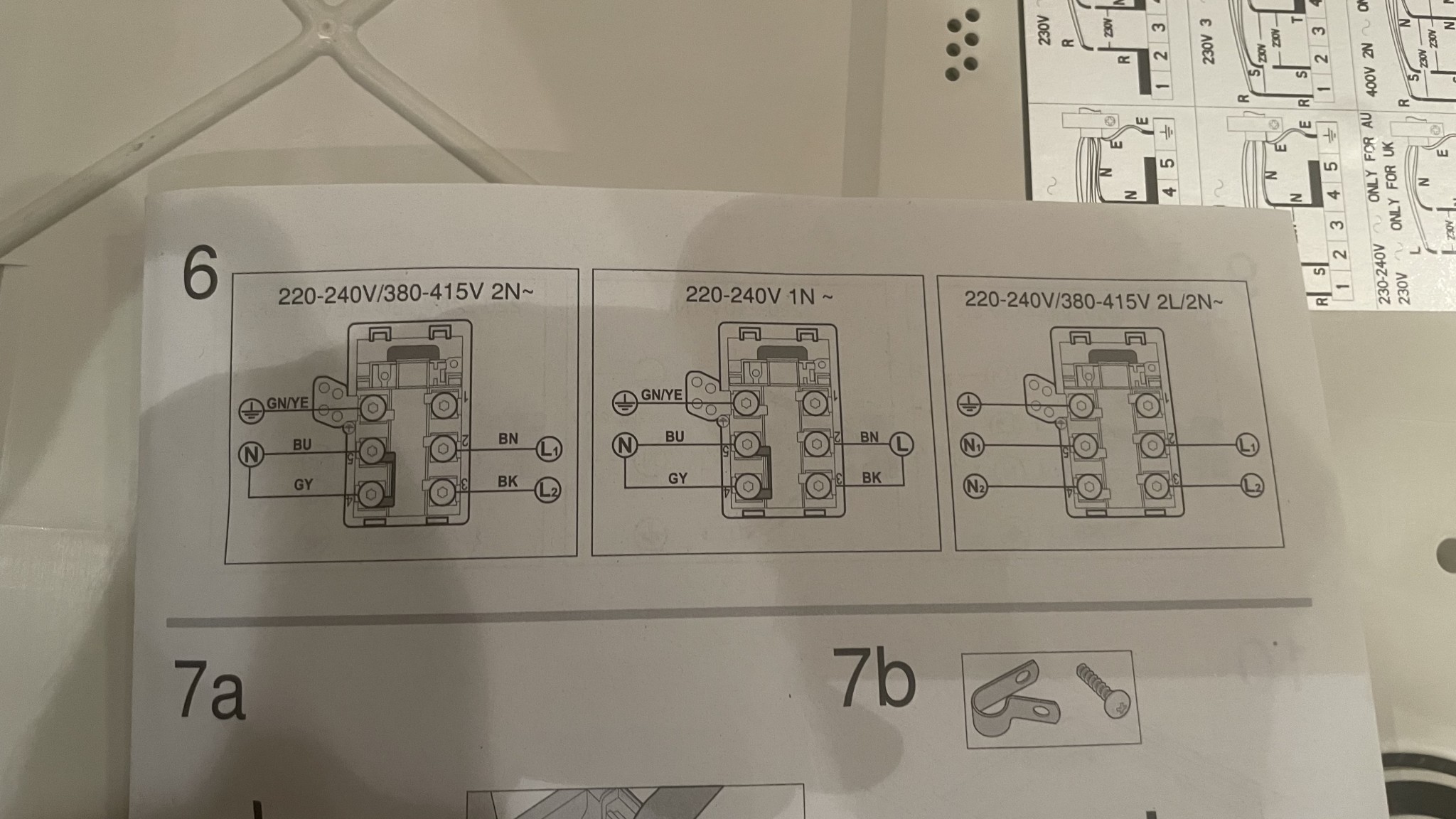

Din gamla och nya häll är båda märkta med "400 V 2N~". Ja, en apparat måste (tyvärr) inte använda alla tre faser, så detta betyder att hällen bara använder två faser. Det går ju utmärkt att koppla till Sveriges 400 V 3N~. Från hällens synvinkel är det fall 4. Hällen i sig vill ha 230 V och kopplas därför till faser och nolla enligt bilden.
Din gamla häll är även märkt 400 V 3N~ vilket antyder att hällen skulle använda tre faser. Detta är dock sällan sant. Hällar av normal storlek är tvåfasiga, inte mer. Din gamla häll var också mycket riktigt inkopplad tvåfasigt. Så beteckningen slirar lite onödigt där.
Din nya häll anger både huvud- och fasspänning, 230/400 3N~ vilket i och för sig är korrekt. Det är jag som slirar lite där. (I ett trefassystem är fasspänningen given, men på andra sidan Atlanten finns konstiga system som 115/230 V 2~). Och för att röra till det ytterligare anger man ett intervall 220-240/380-415 V 2N~. Detta för att tala om att hällen klarar av detta intervall. I England har man 240 V. Det vore önskvärt om importörer av spisar kunde klistra på en lapp som anger vad som gäller för Sverige och inget annat.

Hej Sebbu,
Lyckades du installera denna. Jag försökte idag och gjorde precis som instruktionerna. Men att koppla ihop L3 (eller den gråa kabeln ihop med Nollan) som i ovan bild blir problematiskt för mig misstänker jag, då jag har 3-fas i lägenheten...
I min gamla spishäll (också siemens) verkar den som installerat klippt av den gråa och kopplat in som ovan, dock utan att Nollan och grå kopplas ihop.
Är det en Siemens EH651FEB1E som du har?
Tack! Vänligen,
Mikael
