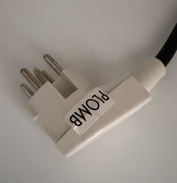

Tyvärr tappade jag ett grytlock på min induktionshäll varvid den sprack. Det var en enkel IKEA variant och jag tänkte att det är väl bara att köpa en ny. Dock ser jag att den spruckna hällen är inkopplad med en plomberad Perilexkontakt och IKEA:s numera är angivna att enbart installeras med fast installation. Jag hade tänkt att det bara gällde att placera ledarna enligt den gamla i en ny Perilexkontakt och jacka in. Frågan är: kan man monte raen Perplex stickpropp på ledarna trots att det stipuleras fast anslutning? Får en behörig elektriker göra det? Finns det hällar med Perilexanslutningar eller är det en option?
Flytta hela kabeln till nya hällen.
Ignorera tramset med "plomb" det är bara dumheter, du kan öppna den kontakten och koppla in på nya hällen.
Ja du får koppla in själv med perilex.
Hällar kommer sällan med någon kontakt alls numera.
Det enda du inte får göra själv är att koppla sladdarna direkt i en väggdosa utan uttag.
