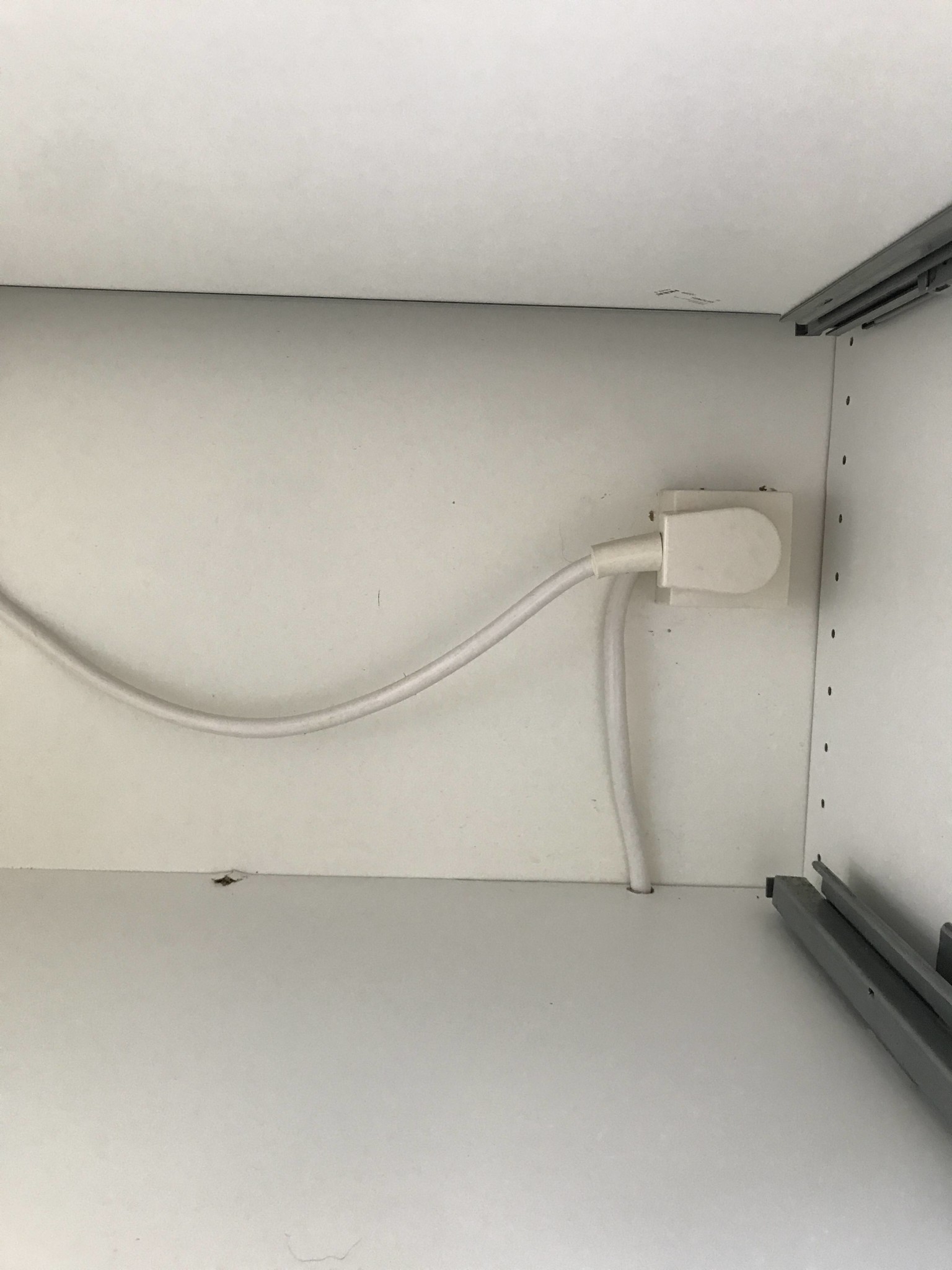

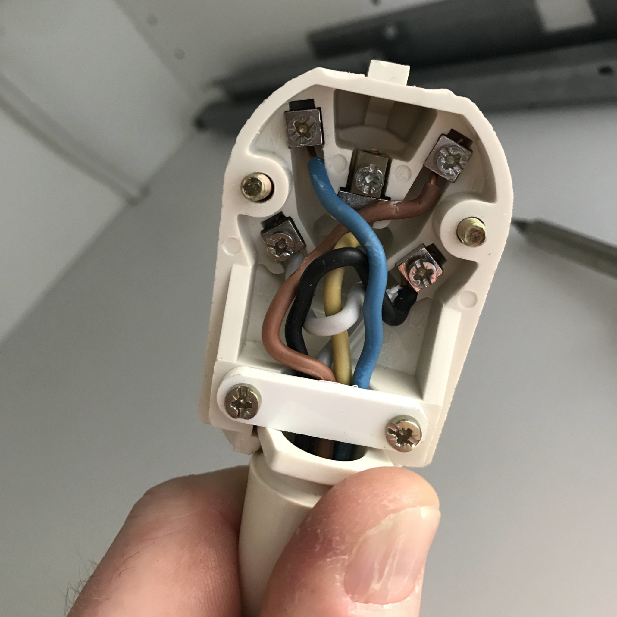

Snabb fråga kring Perilex stickkontakt.
Jag vet att det finns många trådar kring detta och dessutom en spisbibel osv. Men de flesta Perilexdiskussioner handlar om nya installationer osv. Jag har en mer enkel fråga (tror jag).

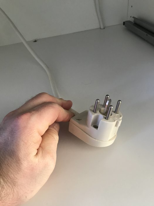

Jag har en IKEA-häll från 2007 med Perilexkontakt (se bilder nedan).
Har nu köpt en ny Electrolux induktionshäll där det ingår en elkabel typ H05V2V2-F.
Det borde väl bara vara att återanvända den gamla Perilex stickkontakten och koppla den nya elkabelns kablar till samma plats där den förra elkabelns sladdar satt? Alltså koppla blå i den nya elkabeln dit blå i den gamla elkabeln satt osv?
Tack på förhand!

Det viktiga är att neutralledaren från hällen kopplas till neutralledaren från centralen, den bör vara blå om det är nyare installation men man kan aldrig vara säker.
Sedan så är dragavlastningen i perilexkontakten fel, drsgavlastningen ska klämma över ytterhöljet på kabeln å inte på själva ledarna.
· Västerbottens län
· 18 080 inlägg
Och det ser ut som om alla trådar är för långa perilexen är ganska så trång och ledarna måste vara helt rätt längd. Den bruna ser ut som den är klämd på två ställer och den vita gör ett rejält hopp över en annan tråd.
